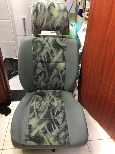

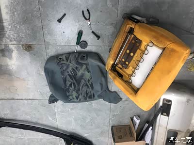

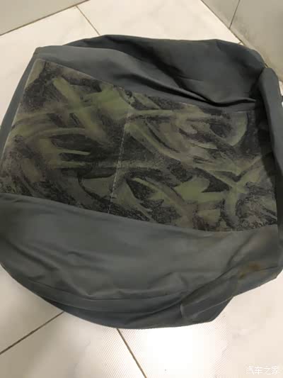

喷漆进行时,不能闲着,原车座椅本身就不干净,又放了半年也没保护,脏的不像样子,之前折腾北斗星的时候,有拆装座椅套的经验,深知太麻烦,但还是咬牙开干吧。不是想不想,是被逼无奈啊
来张无数人向往的网红车,干嘛非要仿人家,做自己不好吗。
说干就干
开拆
体力活

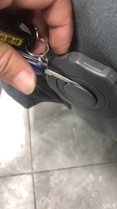

腰部支撑,这个功能好

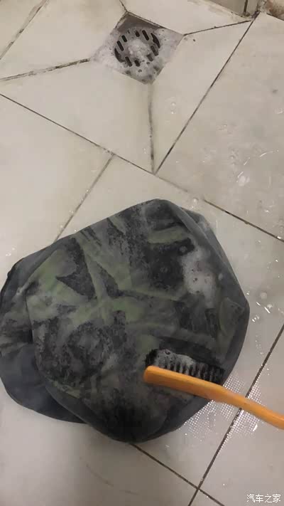

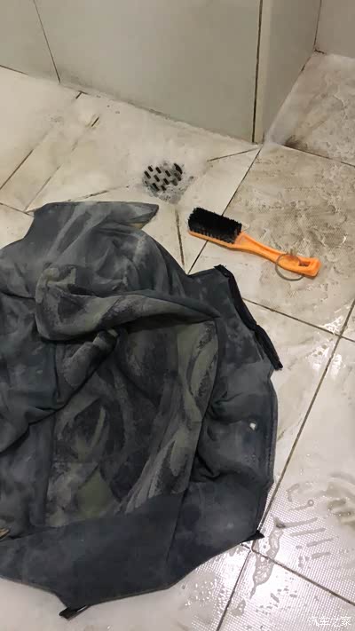

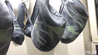

先刷个小帽子试试,看看能不能洗坏
确认没问题,就开刷

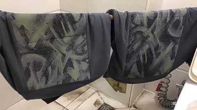

直接上鞋刷子,效果肯定好过各种内饰清洗

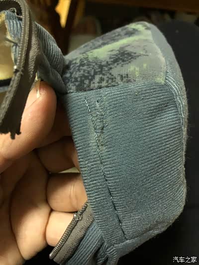

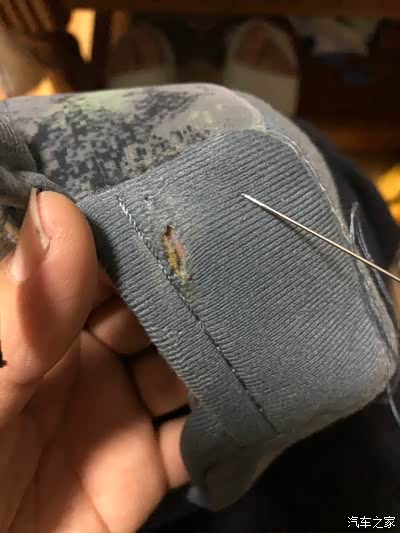

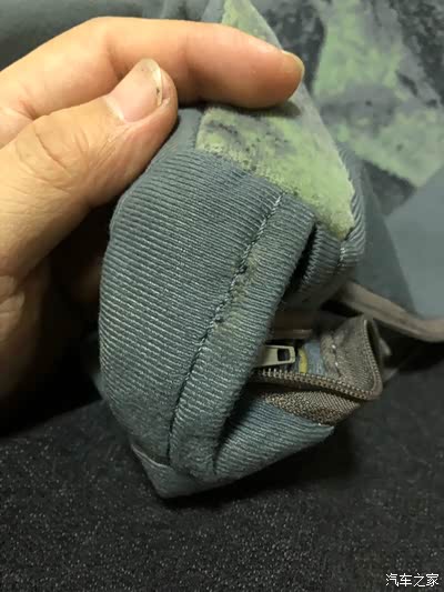

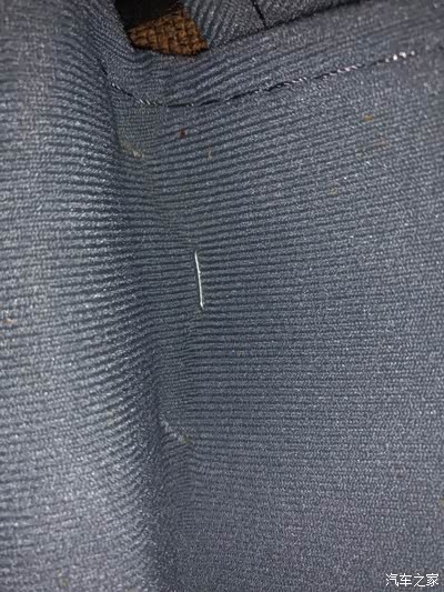

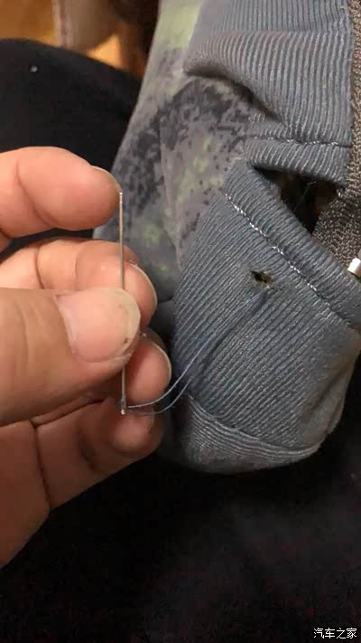

破的地方,就自己缝一下
好多地方
水平有限,但防止一下别继续破了
自我感觉良好

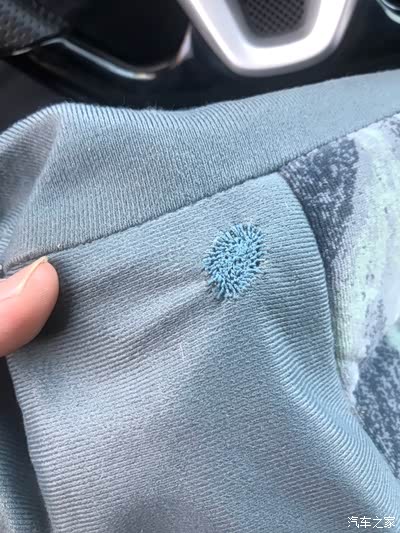

烟洞不会补,回家找老太太给补起来的

真给我干挺了,不过洗完彻底干净了

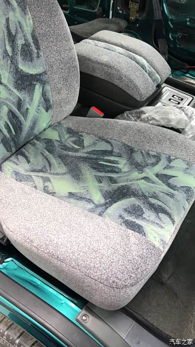

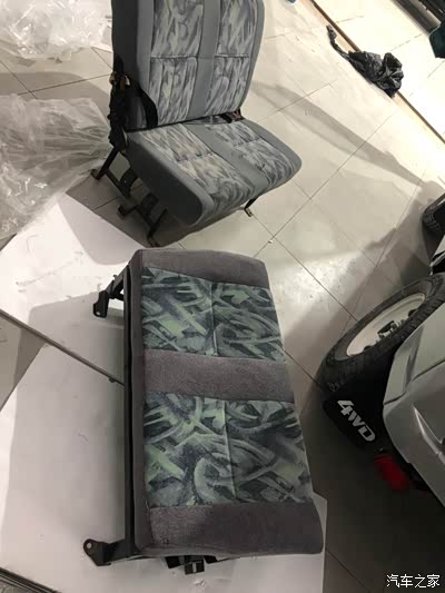

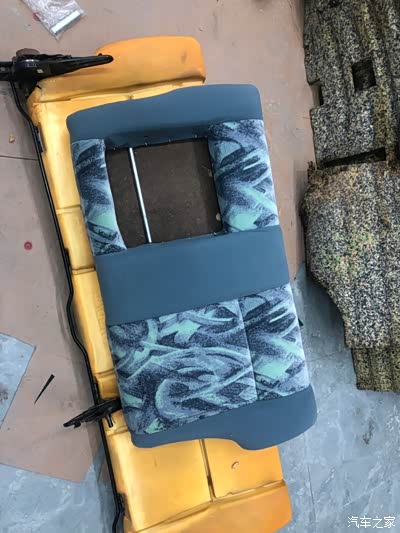

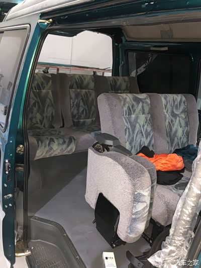

包回去试下,还好没忘
确实很新了

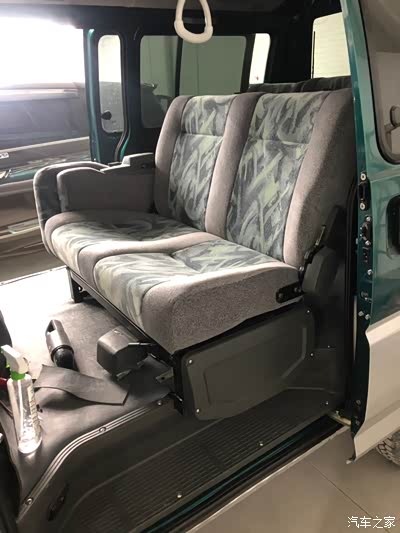

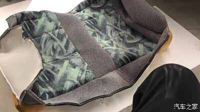

中间绒布超级耐脏,但是侧面浅蓝的布非常不耐脏
缺失的边座买到拆车的配上

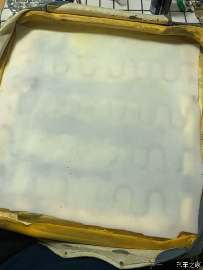

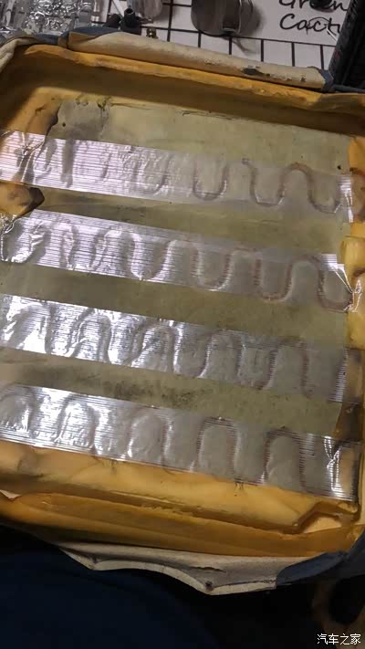

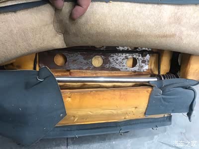

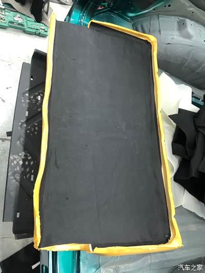

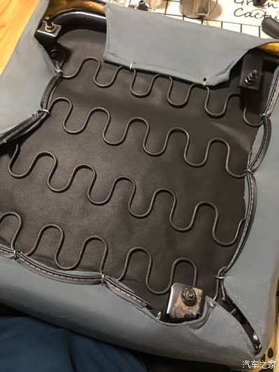

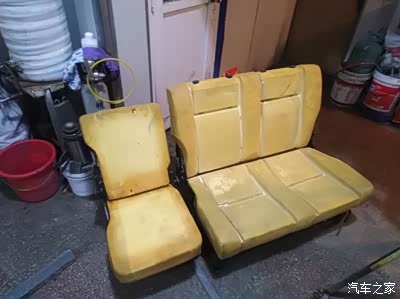

用海绵胶贴一层棉加固一下主驾侧面,整体海绵还是没问题的,没粉化,20年前人们还是比较善良,因为我见过不少6年的车海绵已经渣渣了

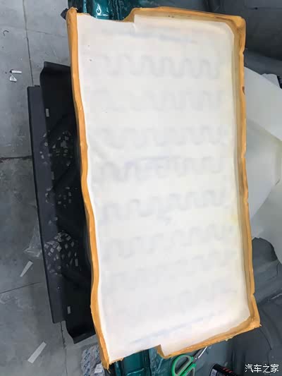

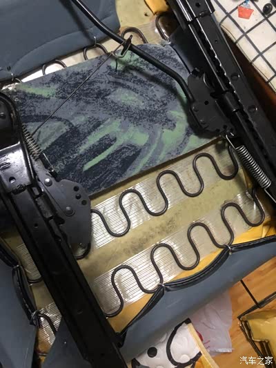

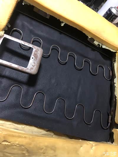

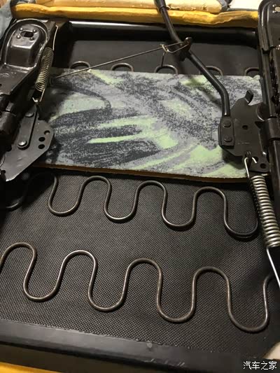

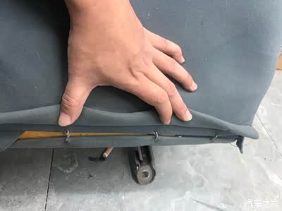

座椅下面海绵容易被弹簧戳破,就贴上纤维胶带给拉一下
但是坐上咯吱咯吱响,方案宣告失败
撕去把戳破的地方用海绵胶粘合好,再敷了一层薄棉,但是不结实
又敷上一层加厚的无纺布,这会没问题了,看起来也舒服
包起来板正利索
也不容易招灰
中排的同样

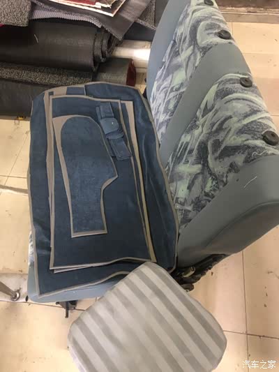

于是买了沙发布料,打算找人加工个座套
看起来还可以,朋友也说颜色选的行
这么看也还好,起码以后不用再拆再刷原车的套子了

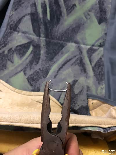

小边座要用钉枪固定,又现买回来工具
想订书机那种原理

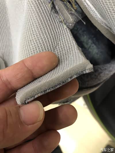

中排套上后,发现出色差了,做成倒顺毛了,靠背的拼接倒是行,想重做,难度还不小,加工店也不知道怎么裁出来的,只能做一色。反正越看越不满意,本身套套子就不是很舒服。干脆作罢。不要了。

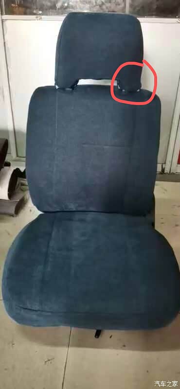

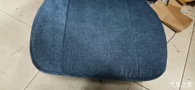

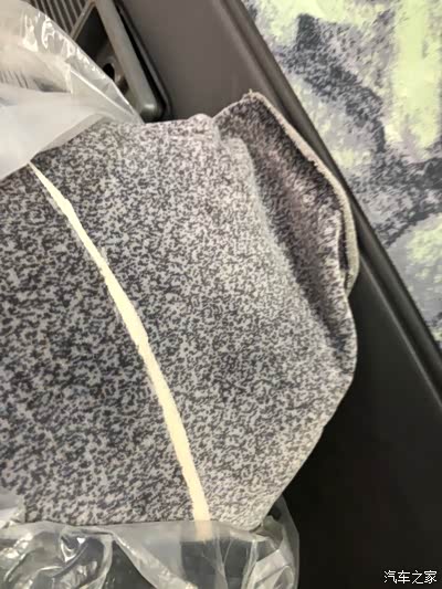

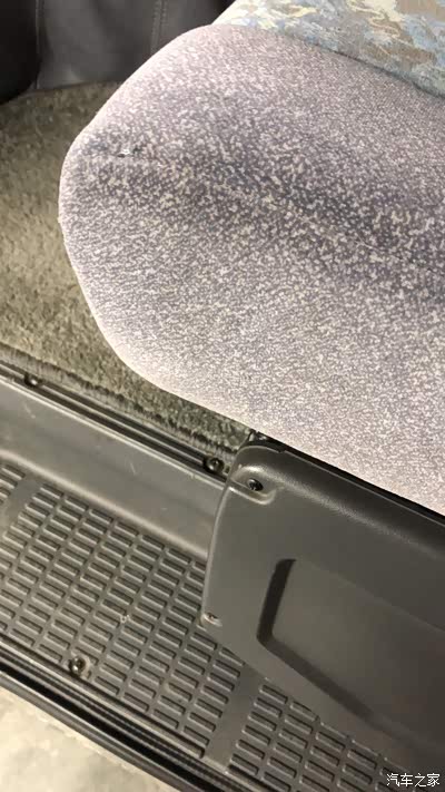

原车这些浅蓝布又不是绒布,特别不耐脏,想把这些单独换掉
参考一下猪头卡的,人家绒布真是好啊
还好买到了类似的,虽然很贵,但是心情愉悦。和原车中间花色绒布比较搭,毕竟没人尝试过

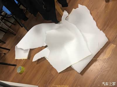

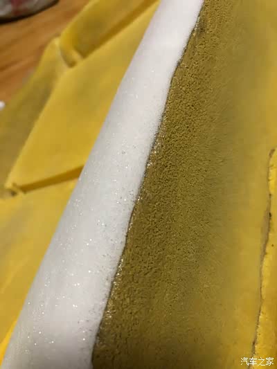

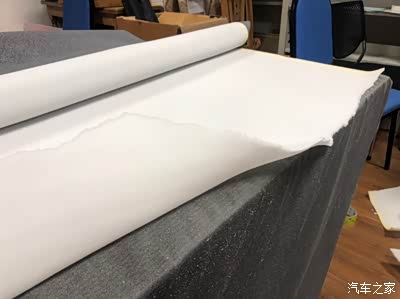

比较恶心的是,绒布上卖家敷的棉,是那种垃圾棉,不出一年就要掉渣,和我们当地的相差甚远
这是我们这里的质量,哪怕绒布坐破了,棉也是好的不会散

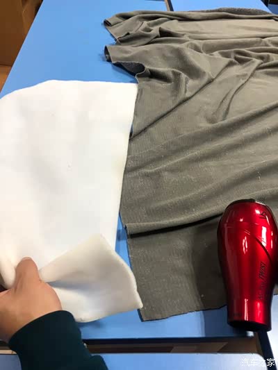

于是把哥们叫上,用吹风机加热,一点一点撕下来
特别难撕,因为是胶压上的,一撕就破,足足干了10个小时,真是交了学费还搭上功夫,哥们都想出钱给我再买卷了

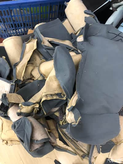

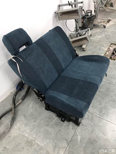

找了个加工店,把原车的浅蓝布拆掉,1:1换绒布,工程量很大

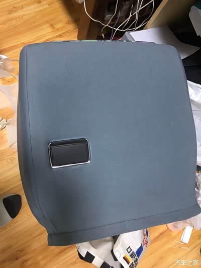

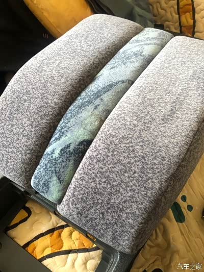

回来自己包,先搞个扶手盖,拼上个原车花布
副驾包好上车
颜色还算比较搭,虽然不是100%满意,也只能这样了。折腾一个多月了,我也确实累了

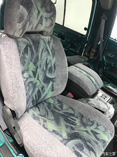

后面上车效果
有那么点味道了,都是绒布,超级耐脏,后期也可以用抽喷机清洗,坐上去的感觉,就像哥们说的,不像车的座椅,有点家里沙发的感觉。对我来讲,比较符合原车统一风格,提升的只是质感舒适度。像包皮和航空座椅,就不属
于那个年代的产物,也不是这车的风格。
