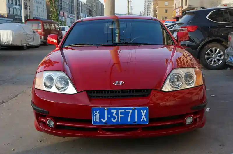

出差无聊找点事儿干,无意中发现这辆老酷派,虽然外观已经巴巴拉拉,座椅也老化磨损,但是看下来骨架是五星没碰撞,发动机和变速箱无拆卸痕迹且工况正常,通过装饰辅助判断原车主确实是女司机,这还有啥好说的,果断盘它!
基本收拾完了,上整备后图片给大家伙们瞅瞅:)

一转眼小半年过去了,车子也整备完了,该写结语了,心里有点空落落的。
1. 车友们比较关心的问题,配件算是好买的的,大部分在都可以在淘宝上找到,少部分可以上咸鱼,有卖拆车件的。
2. 这车的配件,有副厂全新就不要买原厂了,08年已经停产的车子,所谓的原厂件也放了超过10年了,所以……PS:个人见解,有强迫症或者不差钱的兄弟随意
3. 车辆构造比较简单,所以维修难度也不高,基本上路边的修理厂都能搞定,后期养护可以放心
4. 配件+工时+外观+内饰,整备一辆车况还可以的车子,1W块打底是至少的,我这辆发动机变速箱都不需要动的,收拾下来花了1W4
5. 04年的2.0+4AT,现在看确实是老了,对于我这个开惯了大排量自吸的人来说,动力有些肉,不过这车的最大的特点应该是”跑车“,无谓纠结它的动力了。
6. 自动头灯、自动空调、定速巡航、电动后视镜……对于04年的车子来说配置很丰富了,主驾驶腰托是个好东西,长途必备。
7. 前后跑了有1000多公里,其中800多公里是在高速上,纯高速油耗在7-8L/百公里的样子,纯市区10-12L/百公里要的
