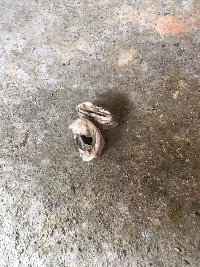

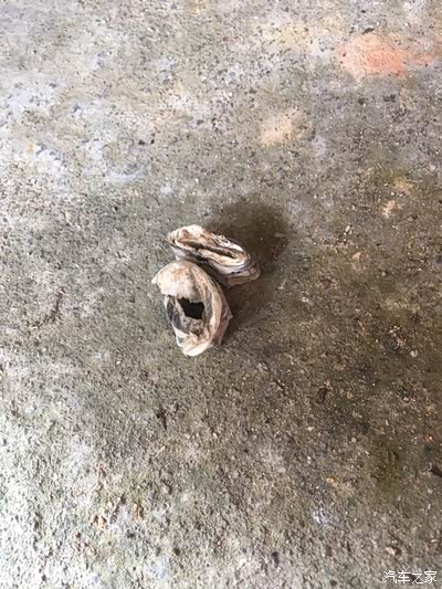

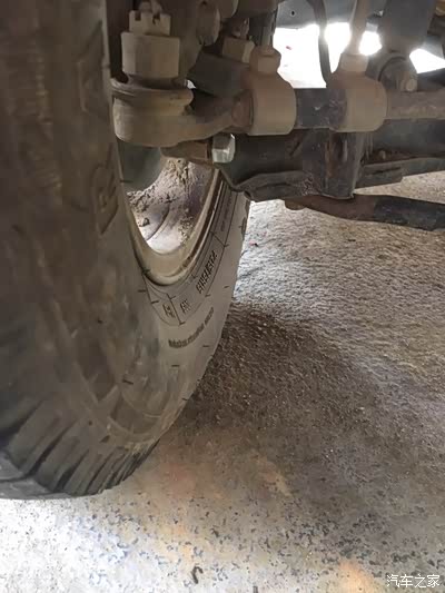

判断声音只在轮胎附近出现,排除方向机问题,检查发现限位螺丝帽磨损严重,导致转向'打铁'
三,问题处理

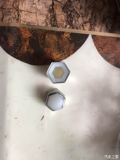

去除磨损件,更换新限位螺丝帽,问题解决。
更换时候,记得把方向盘左右多打点,这样方便更换。

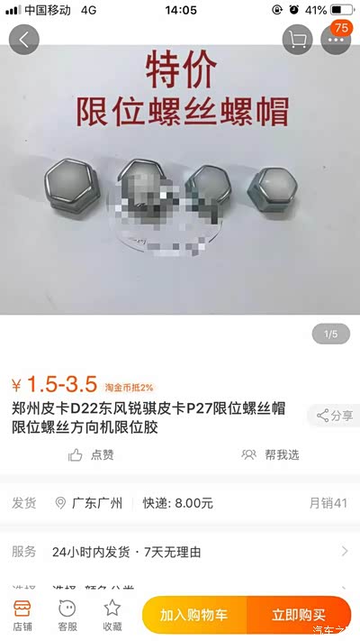

四,维修成本
限位螺丝帽一个1.5元,更换2个,共计3元。需同时检查限位螺丝是否也有坏,如果有,买的时候一起买。
