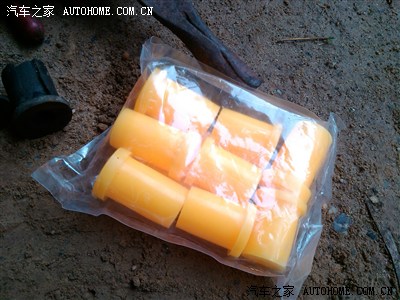

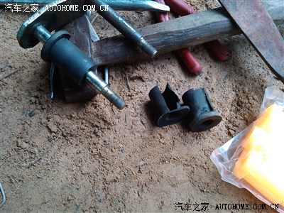

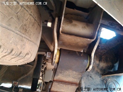

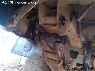

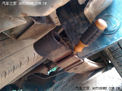

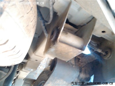

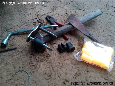

一年半,车已经四万几公里了,也不知道从什么时候起后钢板位置传出“吱呀吱呀”的声音。邻居介绍说到他亲戚开的汽修店那儿换个后钢板胶套就行了,我说自己换行不?他说我们没工具和设备,换不了。我偏就不信这个邪,多大的事儿。于是在万能的T宝淘了一套胶套,开始自己捣鼓,拆开才知道,原装胶套已经烂得不成样子,“吱呀”的声音是铁和铁之间直接摩擦发出的声音,而且,那条铁棍棍(不知道叫什么)已经被磨得有些许变形,遂抹点黄油,将套子套上,上好螺丝,OK,大功告成!
然后立即试了一下车,屁股静悄悄滴,爽呀!
因为操作的时候手黑,拍照不方便,所以,照片少了点。
图也上得有点乱,将就着看吧。

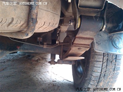

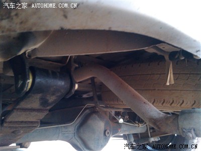

另外,重点温馨提示:如果有同学也想捣鼓这个事儿,记得使用千斤顶,不要以为就这样生硬拆下,这里没抓拍到千斤顶,是因为它隐身术高超。而且,顶起的时候不能顶钢板,也不能顶车身的边边,那脆弱得如薄纸,应该顶备胎左右的空隙处,垫好再顶。
