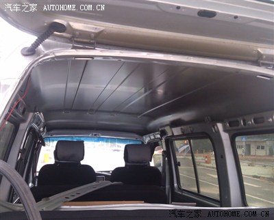

拆卸顶棚内饰:先拆前太阳档,前顶灯,各靠门顶拉手,顶棚膨胀螺丝(这个有点窍门,中间的十字螺丝用尖刀翘出来,就能损坏轻松拆下膨胀螺丝了),各门的包顶棚胶条,这个时候顶棚就可以轻松拿下来了,顶棚还有两跟横梁,两边各一个螺丝,拧下,横梁就拿下来了。
拆下来的顶棚
准备作业量好尺寸,顶棚一条过
顶部作业一条过比较麻烦,车头贴到车尾,先量好尺寸,裁剪好,卷起来,一头撕开牛皮纸,把正塞进前顶灯里面顶棚夹层,贴牢,然后一边撕一边贴到车尾,完了检查下按压贴牢。
完工后要把顶横梁装回去
侧边也要贴好隔热的
至此,顶棚作业完成。
