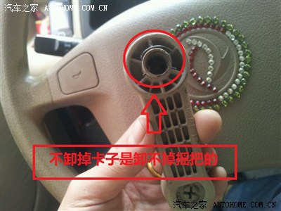

因为以前拆过一次,所以自认为轻车熟路,摇把下有个小卡子,(一般人我不告诉
