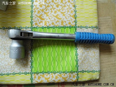

自动板子,拆卸油底壳的放油螺丝用的。也可以用双头梅花扳子。
套筒板子上有数字22mm
