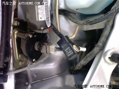

      怎么装呢?17有没有预留呢? 于是开始找17的雾灯预留插头,还不错左右前雾灯都有预留的插头,就在大黑罩子里面靠上一点,打开前舱盖,肉眼可视,或者从前保险杠下边也能看见,伸手也能摸到。找到了插头就好办了,开始找继电器插头,也在前盖左边。
   看见没有,图中那个有四行小白字的长方形黑块就是安装好的原厂雾灯继电器,我的是四平插的继电器。
