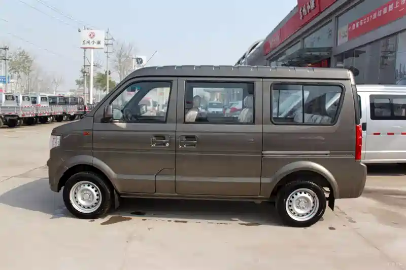

忘了照自己车,从网上借一张呵呵
我的车是东风小康V26,2012年款发动机AF11-05,在汽车之家找不到V26的论坛,连车型库都没这号车。混到V27论坛里了哈哈。车到今天已经走了快4万公里,从使用来说这车总体也就一般般吧,动力偏弱。不过自己平常开开也就勉强够用了,保养的还不错,国产小面包就这样,大毛病没有,小面包很心烦,原车车漆差,没几年就开始变色了。当时买的时候没注意到7座和8座的区别这么大,我的是8座车,一年没上几次高速路,这过路费真心比油贵,还是丢在家里随便开开算了。
