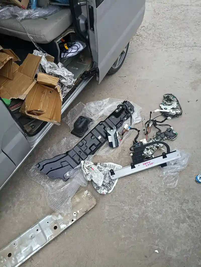

自从去年1月份电动门套件到货后,试装了下,优派原厂门装不了电吸和电锁,对比了下浪迪的车门,可以装上,就一直在收浪迪车门,因为忙着别的事情也没怎么上心收车门,论坛里的@i你是暖光i圆改了浪迪车门,感觉还可以,收车门这事就又提上了日程,论坛里@难忘的骆驼 大林收了一套车门,他因为电动门套件没到就转给我了,因为忙着别的事也没去他那里去拉车门,前几天他装上了(全国优派第一个装电动门)没接线,就给我发了个车门让我装好接好线,争取让他动作起来。。
今天整了一下午把该装的配件都装上了,就等着接线了。。
这是一侧电动中门的配件,唯独缺一根防夹条。
电动门的开关
优派原车的车门,去年的时候试了下不行,就搁置了
这是浪迪的车门,电动门的所有配件,左上电吸,右上电锁,下边的是线束
都是原装位。固定包括线束的孔位都有,浪迪如果改电吸锁的话是没问题的
唯一需要动的就是这个地方,儿童锁,我是大概搞得,回头用锉刀修美观点
优派原车的银色底板滑轨和带电机的底板滑轨,这也是和浪迪有区别的地方,浪迪没有这个底板
对比,各种孔位都是一样的,因为是第一个尝试改优派电动门的,当时我买的时候也是抱着目测一样的,应该能装上的心理买的。。
各种孔位完美
底板开孔,因为我去年发帖有介绍,这个位置档电机,必须开孔
左下角割深了
后来又焊上了
比划下电机的底盒,正好做到孔里,割了好几次才把底板电机放进去,装的时候用的玻璃胶给固定了,为了防止进水
做个防锈
继续防锈
底板安装完成,
车门线束固定位置。
车门控制电脑的固定位置。。奇瑞真的1比1开发。。这个孔都预留了
装好了样子,门把手不一样,线条不一样,回头四门全换就行了,参考 论坛里@i你去暖光i 下面就是接线的问题了。争取能早点让它动起来。
