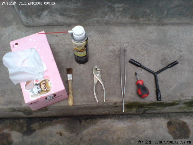

要准备的工具

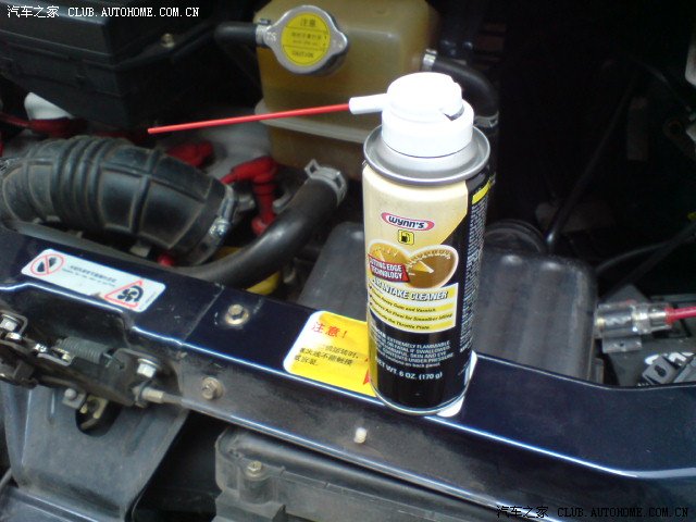

必须具备的东西,节气门专用清洗剂,
注意不是化油器清洗剂

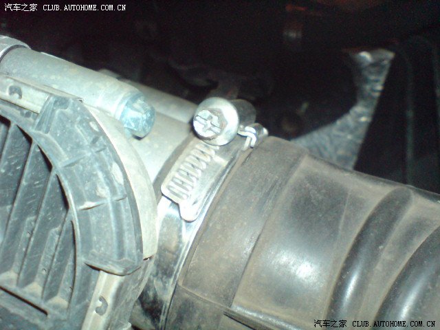

看到节气门和进气喉管处的螺丝,松掉空滤后面的螺丝
在松掉节气门的螺丝,并且取下那个插在喉管上的弯管。

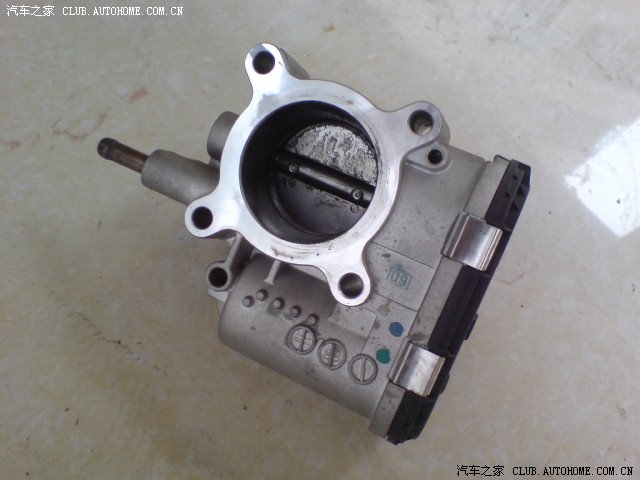

拆下喉管后,我们看看节气门里面的样子
脏吧,不明显
在来张,清楚的看到积蓄的灰尘。

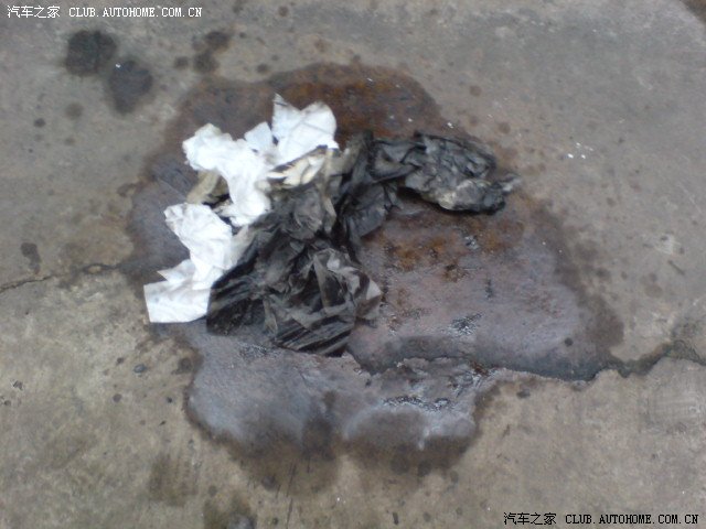

垫张餐巾纸,防止到处流的是清洗剂的污垢。

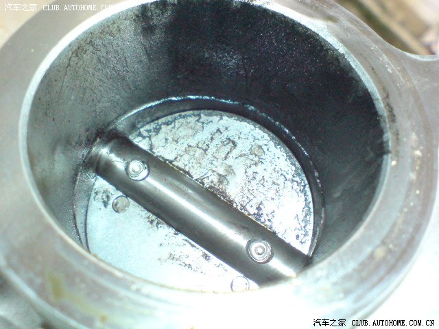

钥匙打到自检的那档,把油门踩到底节气门就打开最大状态了
里面很脏

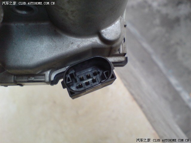

关掉钥匙,拔下传感器数据线,这个要小心,别把线弄断了,断了你就傻眼了
节气门插座

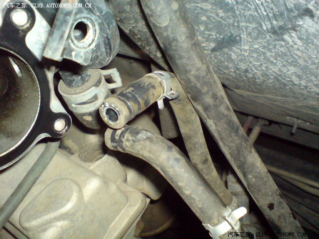

取下这两个负压管,要先用钳子打开箍,然后取下。
终于拆下来了,
里面
还是里面
外面

节气门上取下来的两根管子。

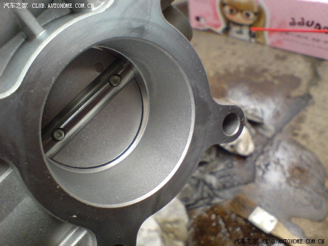

再看看清洗完的节气门里面,干净吧
再看看清洗完的节气门外面,干净吧
再看看清洗完的节气门外面,干净吧
又来里面

够脏吧
