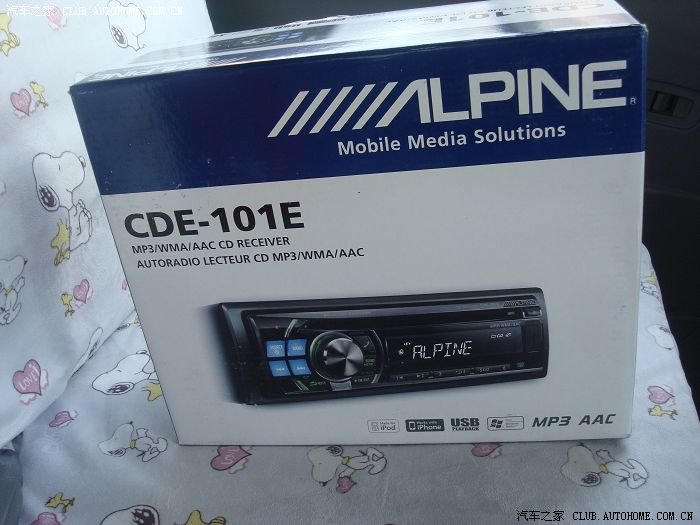

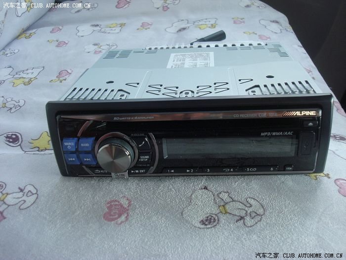

CD机外包装 阿尔派101E
打开看看
看看后面,做工还不错

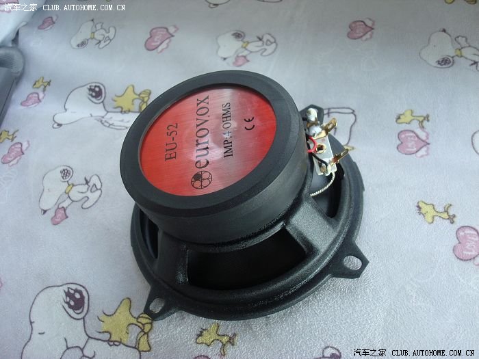

五寸的套装
打开包装
分开看看
中、低音

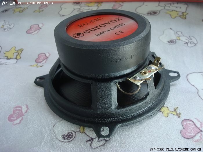

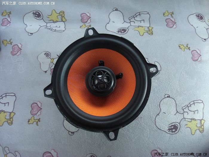

接着来,五寸同轴外包装
亮亮相,呵呵

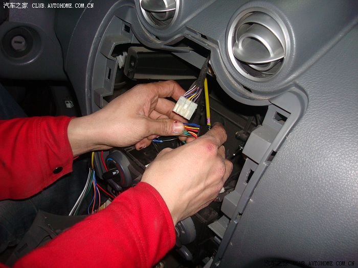

阿尔派101E的接头和优雅原车的是一样的,只是线略有差别,还是需要剪线,找线中、、、、、

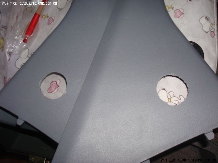

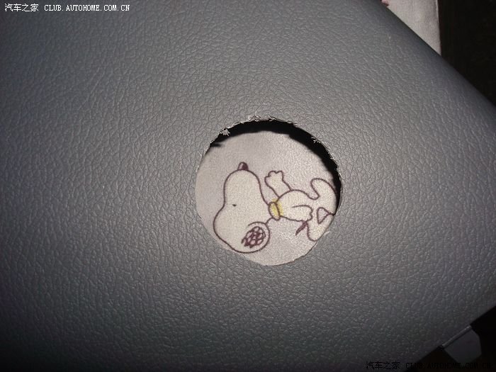

接着看我帮忙A柱挖洞,装高音头,用电钻钻的,想学鸡兄用电烙铁,熏得不行,用刀子又有点儿费劲,直接上电钻
完事儿用小刀修一修
不是太圆,还可以,套上看看合适吧
装好高音头的A柱

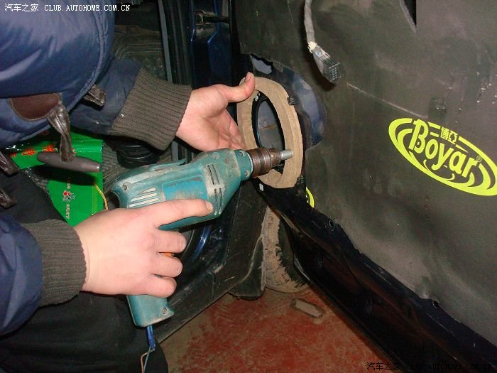

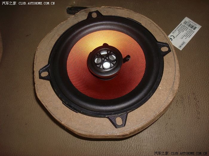

下面是前门的喇叭,看鸡兄改的六寸太大,就想改五寸,结果还是大,朋友给做了几个喇叭托,垫上就完美了
打眼安装

这时候师傅把线都弄好了,插上机器一试、、、OK,没问题,先看看杂乱的仪表台
