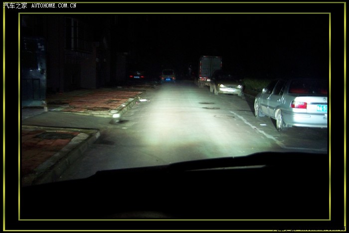

第四:换氙(xian)气灯,安装过程类似于安装增亮器。区别在于,增亮器的集成块是增亮
器,其实就是一套放大线路,增大的是电流。氙气灯的集成块是安定器,也是放大线路增大的
是电压,大概在80V左右,氙气灯一般是35W所以比较省电,优雅没有那么高级不用考虑别的,
但是如宝马等一些高档车在安装完之后要并联一个20W电阻,不然发动机故障灯会亮呵呵又啰
嗦了,主要是想等着那天兄弟们换宝马开。氙气灯牌子很杂,以飞利浦为例,假的在400块左
右,高仿的800块,真的要1200到1700块(可以闪大灯)真的安定器和别的牌子的外表有很大区
别,就不说了等你买了真的你就知道了。建议亮度为4500K——6000K,最大别超10000K不然看
着是很炫目,但是穿透性很差!一般不能闪大灯。
上图改氙气灯后的效果:(可惜这车的反光罩和聚光太差了!!!)

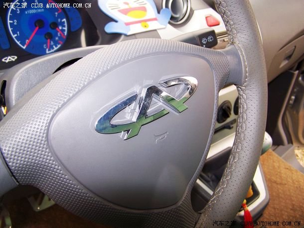

方向盘:
对于一个驾驶员来说,对待方向盘的感情可能比老婆深,哈哈千万不要让嫂子们看到啊,不然
非打死我!因为方向盘从上车的那一刻开始就没有离开过我们的手,所以有一个美观,舒适,
安全(因为方向盘套要和方向盘结合紧密不打滑,手感舒适有突发情况时及时的做出反应)的
方向盘套是很关键的。个人建议使用手工缝制真皮方向盘,颜色为灰色,尽量的接近于车内饰
和方向盘的颜色,那样显得整车内饰更高档和大气。最好是只有一个接口的那种,因为接口处
在长时间的使用中容易破损和“挂灰”,同时接口太多影响手感和舒适性。呵呵是我多事,这
有时候还要看个人的审美观。
