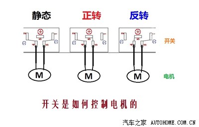

接线图最最重要,是改装的根本大纲,放在首位

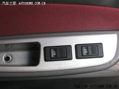

好了,再回到到电动窗:和大家一样,买之前一直怀疑桑塔纳能不能和优雅的通用,后来看了一些前辈的帖子,决定试试,去西安大庆路玉林汽配城,桑塔纳电动机带升降器带支架,左前右前各一套,共130元;开关一个15元,3个共45元,总计175大洋。电线用自己家装修是剩下的,粗铜芯线若干米(10米左右)。

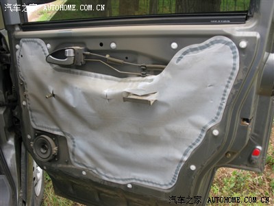

先拆手柄
玻璃放到这位置好拆卸
开关的原理:一般的升降开关有五个端子,在这里用1、2、3、4、5表示吧。1跟2是接地(负极),5是ON+,3跟4分别接在电机的两条线上。静止的时候,1跟3接通,2跟4接通,因为电机两边为负极,电机自然不动。当开关往一边扳的时候,5跟3接通,4跟2接通(静止状态),一正一负,电机就往一边转动。如果把开关往另一边扳时,1跟3接通(静止状态),5跟4接通,这时候电机就往另一方向转动了。
说起来复杂,还要电路图看一下才行!

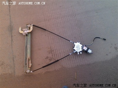

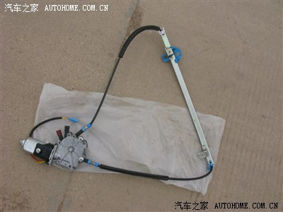

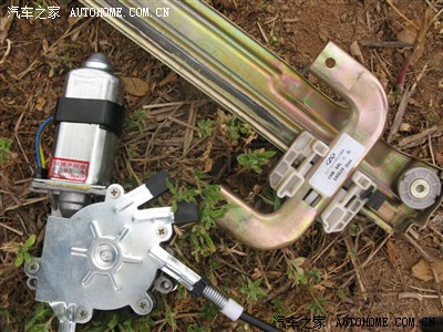

优雅原车手摇升降装置和桑塔纳升降装置改装方法:将桑塔纳电机模组的铁皮盖打开,拆掉钢丝(小心,一会儿还要用),再拆掉支架和相关的塑料件;拆优雅支架,(再设特别说一句:不用打开优雅的钢丝卷轴,优雅原手摇机构最后只有金属支架留用,其他的都收起来。同样,桑塔纳的除了支架不用,其他的一会儿都要用上)。将桑塔纳的钢丝导进优雅金属支架内,桑塔纳钢丝归位,合上桑塔纳电机组铁皮盖,OK了。哦,对了,优雅原车手摇机构钢丝是两节,桑塔纳的钢丝是一整根,这个没关系,更换后放进相应位置即可
上边这个是优雅原来的,就不用了

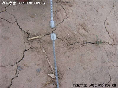

白色塑料架是优雅原来的,里面的钢丝绳桑塔纳的,不用裁剪,直接用,大家可以看到,桑塔纳中间那个固定铅块较小,镶进去后比较松,所以加了两小块塑料片,固定的紧紧的,呵呵。
                                                             改装完成的电机套件

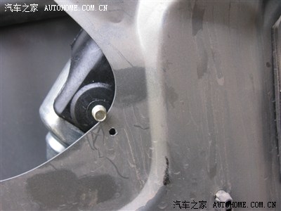

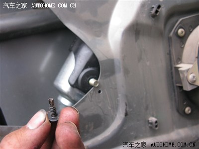

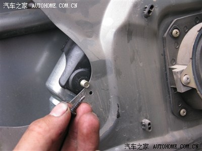

电机位置的固定:这个随意,反正是要打孔的,本着这样几个原则,1,不影响开关门;2:不影响玻璃升降;3,钢丝方向进出顺利,尽量减少钢丝阻力;4,结实牢固,至少有两个孔位固定。
借助这个螺丝,用手打的孔
部分过程有附图说明,不过整个过程我一人完成,旁边没有个拍照的,所以有些细节拍摄不到,有兴趣的朋友坛上沟通。

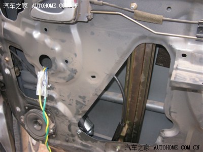

线够粗的吧,呵呵,直接连的电瓶
线先暂时这样走着,以后再细细捋顺,那根白线是车后边装的LED显示器电源控制线

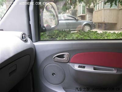

改好后刚回来
