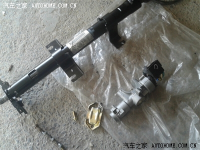

刚刚几个月的配件下岗了。 呵呵等会把钥匙取下。
兄弟有没有看到我的那个螺丝焊了几节啊。  呵呵
直接电焊机伺候,  一会就拿下了
拆了转向轴的方向机

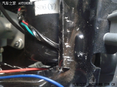

装上电动助力方向  下面的2个螺丝不用拿下来,  松点下来就可以了   往里面一套就 OK了。  但方向机驱动电机的那个地方要搞下呀要不没法装下了。  看图
钳子搞的  呵  感觉还行,  就这地方搞的时间稍长点 了。
