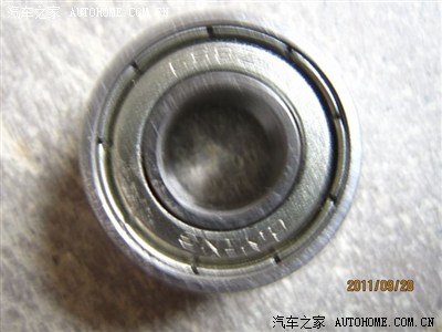

轴承型号698Z 外径19mm 内径8mm

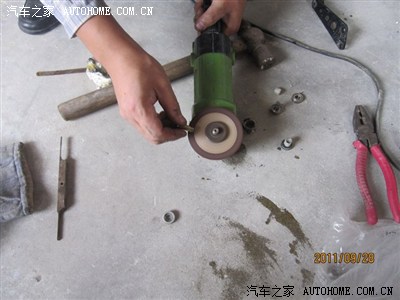

用角磨机磨平 再用小一号的螺丝或冲子砸下来

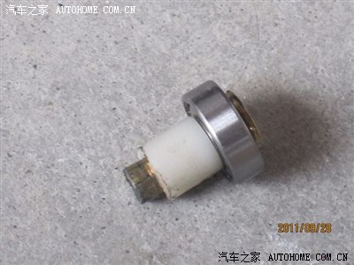

原来的塑料轮不要扔啊 用锯条锯开 后边有解![]()
哈哈 固定轴承的![]()
打磨一下毛边好装![]()
装好了![]()

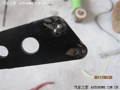

后面用电焊焊两点固定一下 不要焊太多 要不下次坏了不好弄![]()
成活 赶快去装到车上试试![]()

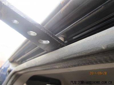

装到车上的效果 挺合适 试了几下开关门 效果那是没的说 一不做二不休 同上把另一个门也做了 斑竹快来射精吧
