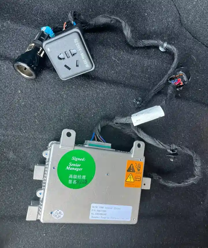

逆变器咸鱼购买180元包邮,另购买开关和继电器。由于柴油四驱神车冬天开需要穿棉袄带棉帽打算下一步安装汽暖一体机所以才加装继电器,用外接开关控制逆变器和汽暖供电,感觉保险点。本人不怎么懂,瞎研究。
收到货逆变器这个样子。

逆变器共6跟线,粗红正极,粗黑两根一起负极,三根细线一起ACc
把原车点烟器卸下来一个,安装逆变器带得点烟器。需要开个方孔
我是这么接线得。以后要加装汽暖所以加装逆变器。
安装完上车。点烟器插头红线正极黑线负极
