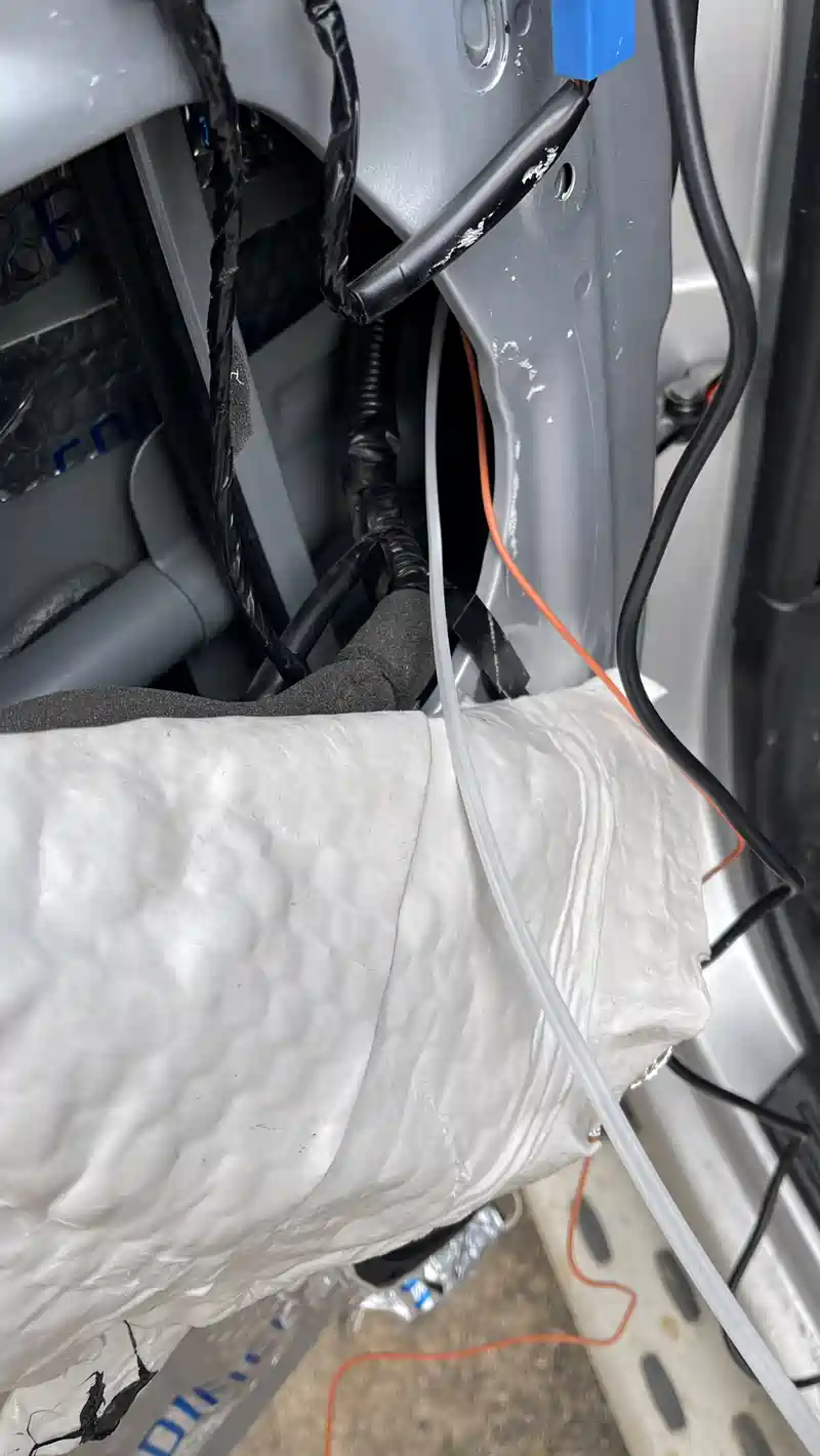

轮毂喷漆花费120元,升窗器花费99元!<br/>之前因为载朋友一起去玩好几次后排都没有关玻璃,搞得我又得上车插钥匙关玻璃上去,为了方便一点还有就是忘记关窗导致进水等等,所以就买了个自动升窗器回来自己动手安装了,一共就接两根线,中控马达那里的锁车正极,和保险盒里面的12伏常电正极,轮毂也喷黑了,改装一共用了半天时间,一个人慢慢搞,安装升窗器用时2小时,布线要用上魔教的缩骨功,不然手伸不进去拿线,就是常电正极那根比较麻烦要在车门线速护套里面经过拉到驾驶室这边来,我用了硬线来穿过去的,安装好了测试没问题,熄火后锁车它会一个一个窗升上去,后右。后左。前右,主驾!
国六柴油2.0精英风骏5不走寻常路,自己动手改装锁车升窗器,原厂版本日行灯发动机工作状态下常亮,用汽车通用继电器来改装开大灯日行灯熄灭(关大灯亮)<br/>轮毂改色喷漆,全部自己动手研究搞定,改的基本都是实用(&#176;_&#176;)…

              阁下贴的止震板为何如此潦草?
