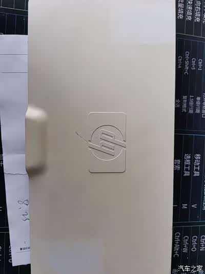

2、内饰灯:HP打印机坏前盖板、电子市场买快速接插件、LED12V灯条按组截断、带灯开关。

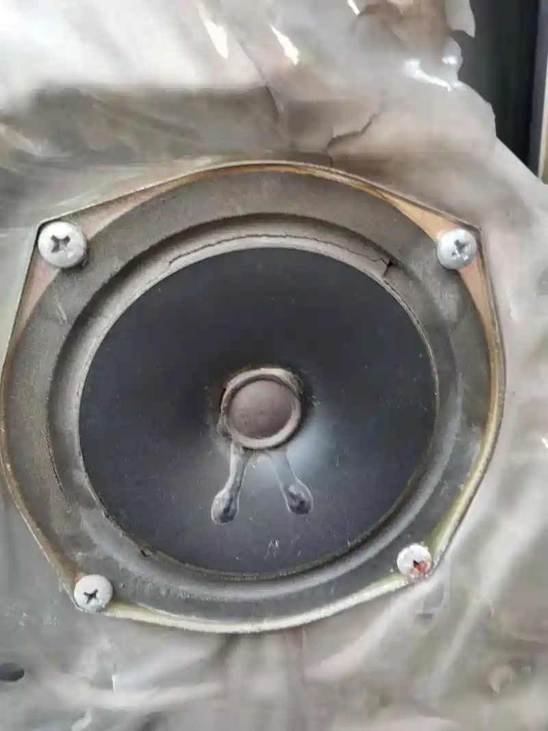

原车喇叭折磨多年破音了![]()
其实原车喇叭还是有点重音的,就是时间长老化了。

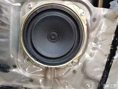

新买4寸屏蔽喇叭,原装空M4丝锥攻丝
安装因需调整高度直径8MM空气管截断10MM四角垫高玻璃可以升降了![]()
屏蔽喇叭据说是松下拆机的![]()
屏蔽喇叭据说是松下拆机的
这张看的比较清晰,M4不锈钢螺钉加弹簧垫片平垫还有直径8MM空气管![]()

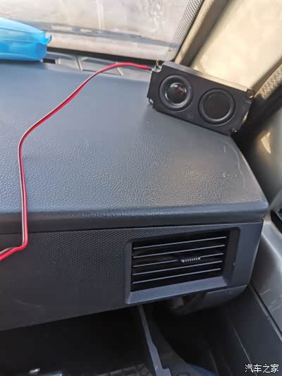

高音小箱,直接双面胶伺候![]()

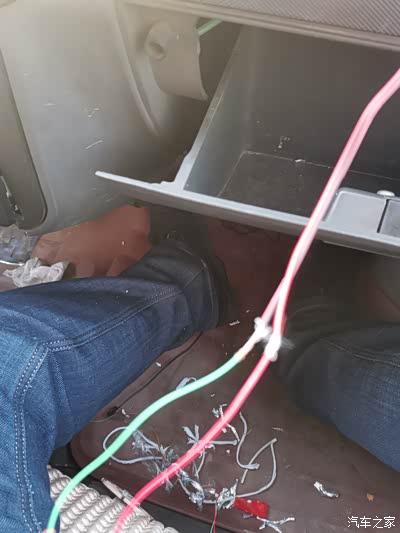

接线焊起来
时间长老化也不怕,然后热缩管给上![]()

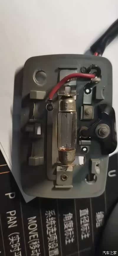

多年沧桑簧片都飞了不跟你了是吧![]()
找好材料就你了发挥余热![]()

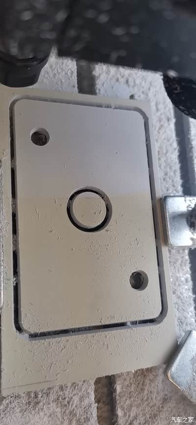

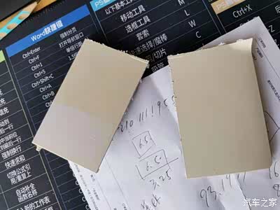

按尺寸裁剪好![]()
主角就它了![]()

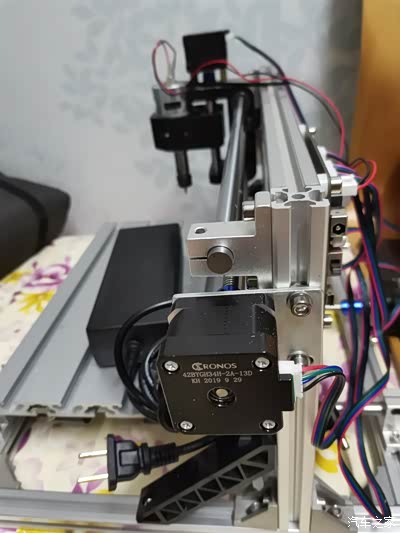

测绘校图改了3轮原谅我得水平![]()
干就完了![]()

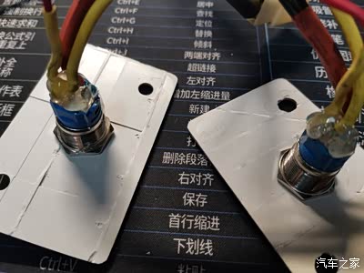

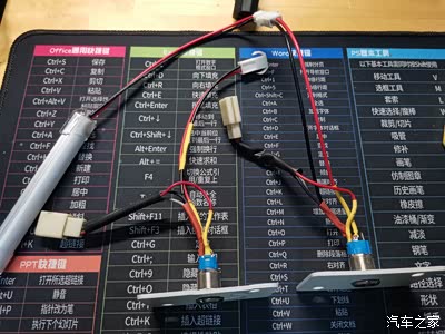

按上开关是这个样子![]()
接线热熔胶,热缩管给上防止脱落做绝缘
成品是这样的方便维修及更换

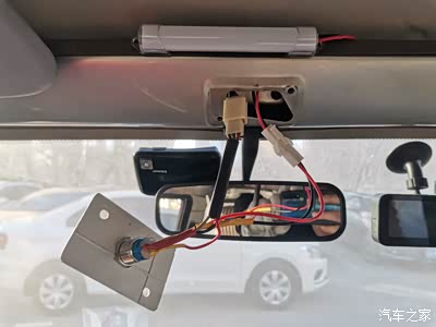

原拆件
安装中,灯用双面胶固定省事得买好的双面胶![]()
安装完的样子保留一下原岗位的标识HP![]()
点亮
从此晚上不会抹黑了![]()
