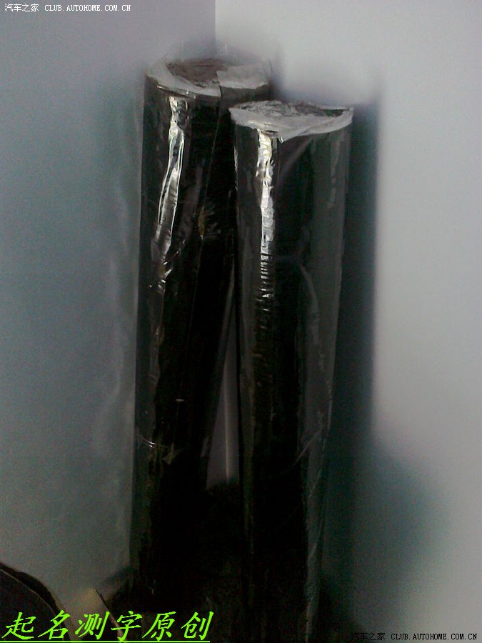

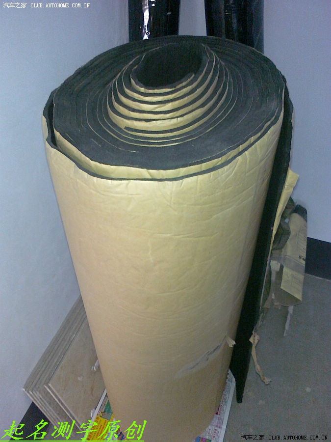

准备的材料,止震板8平方米,没用丁基橡胶的,预算有限。
方案1:6MM隔音棉12平方米,10MM的内饰不好做。方案2:7MM隔音棉6平米、10MM7平米。我用的6MM,施工后感觉方案2好、除了内饰板其他地方都可以用10MM的

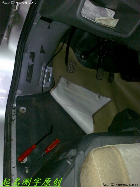

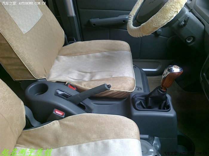

先拆的驾驶座

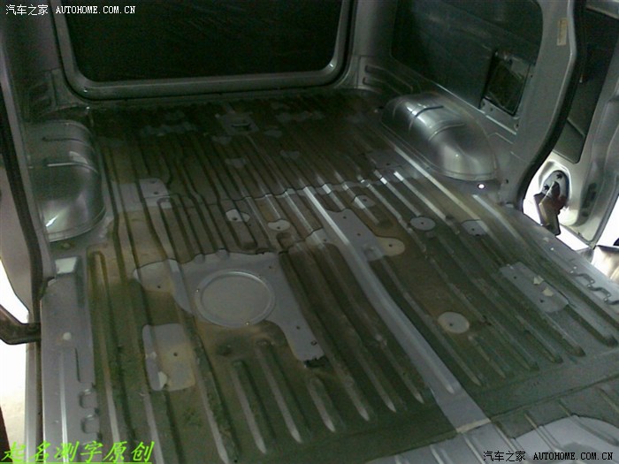

拆光,就一铁皮

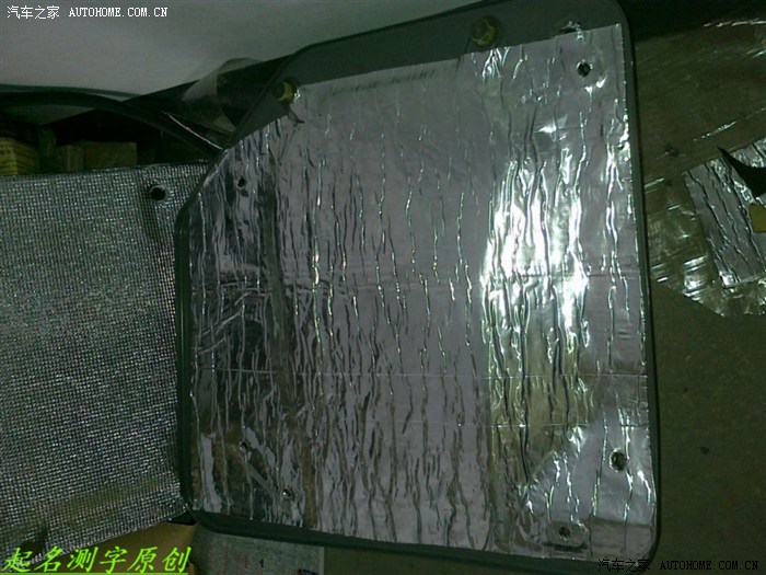

先贴止震板,天凉就用吹风机吹下,一定要贴到位。
然后贴上隔音棉,要贴到边不留缝隙。
再把原厂的隔热垫安上
压上R型条
装回原位,丰满了吧。提醒:拆的时候螺丝用胶带粘附近。以防丢失!
继续副驾座
自己边拆,边拍照,累啊!!斑竹给精!!
座下也是铁皮,建议贴止震板,防止共振。
拆的时候要细心,不要硬来。
别猛扯、慢慢来
光线不好、我用手机拍的、凑合看吧

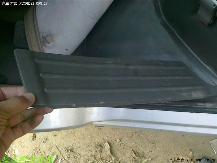

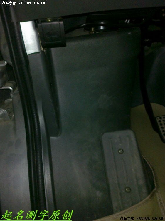

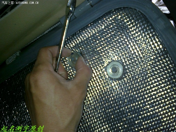

拆地板、用专用扳手拆。
拆下来的

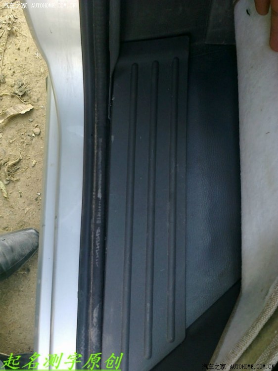

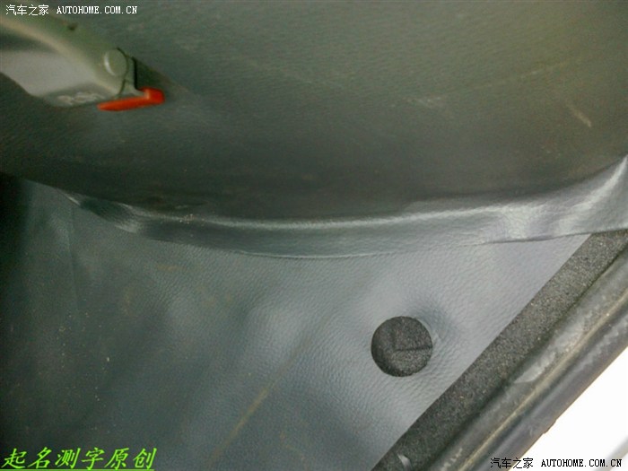

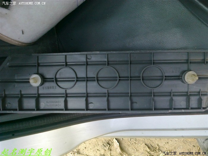

拆开这里、这地方10MM的隔音棉不好复位,

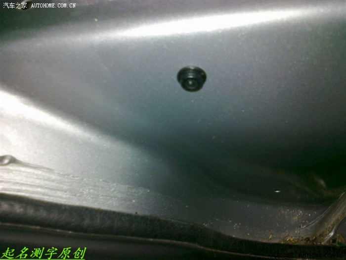

这个地方,有按扣的、别弄坏了
看到嘛、好几处
按扣不要用扳手弄坏,不用扳手就可以,我弄坏了一个

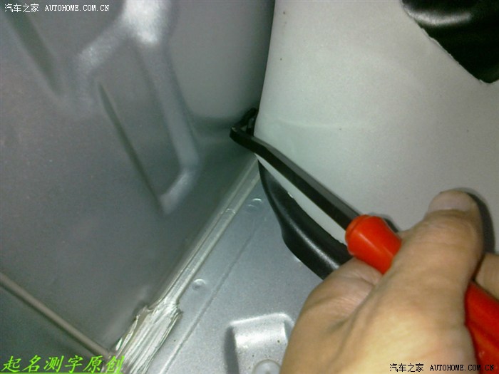

拆这个小心些、别拆坏了卡扣、(最好买些卡扣2毛一个、以防拆坏)

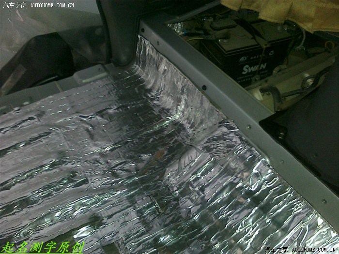

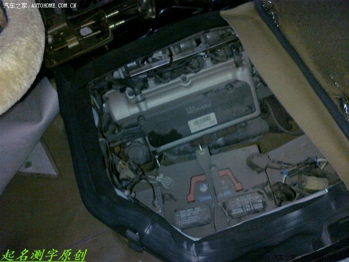

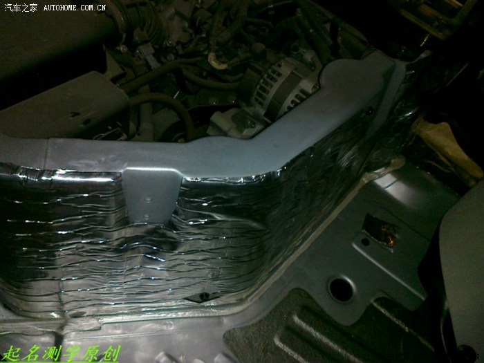

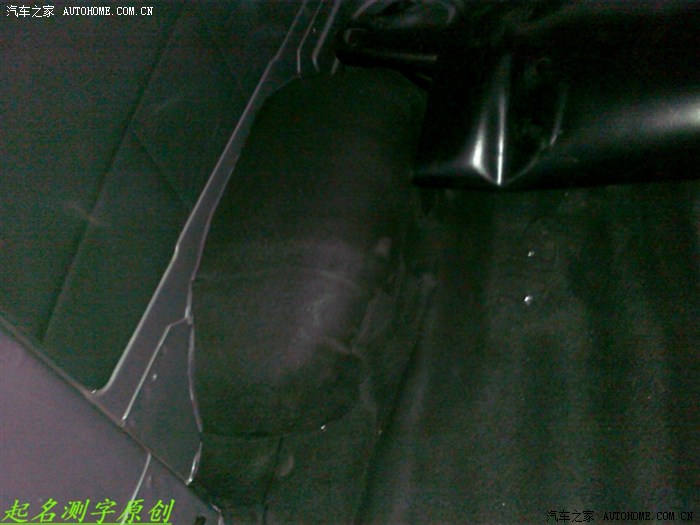

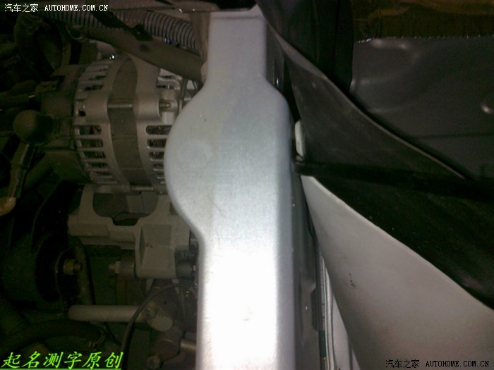

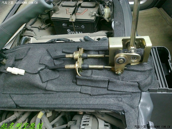

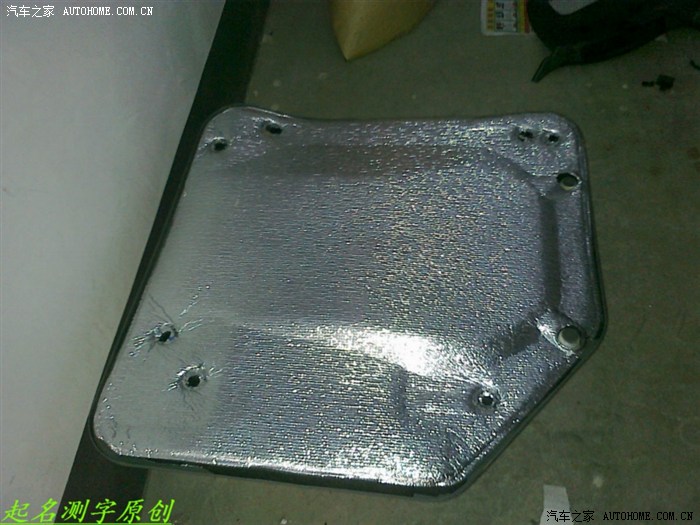

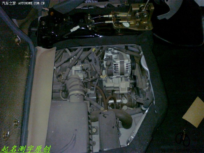

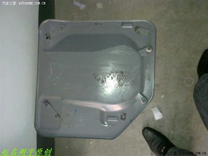

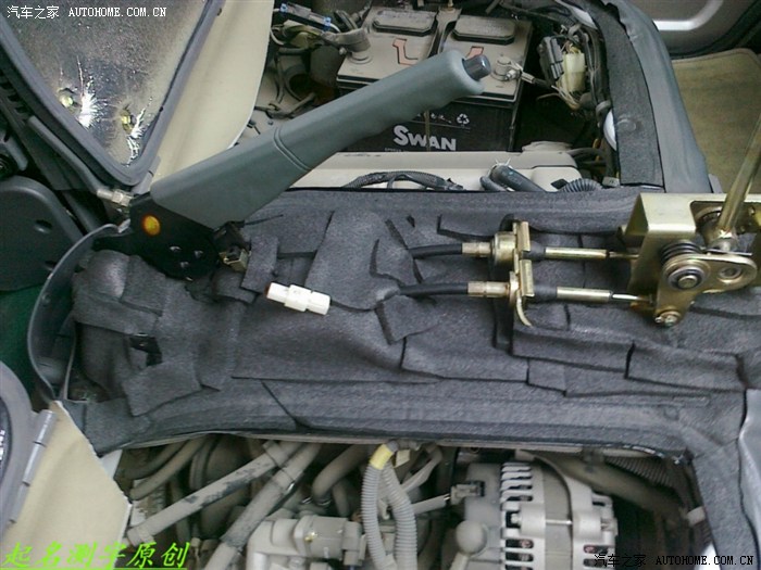

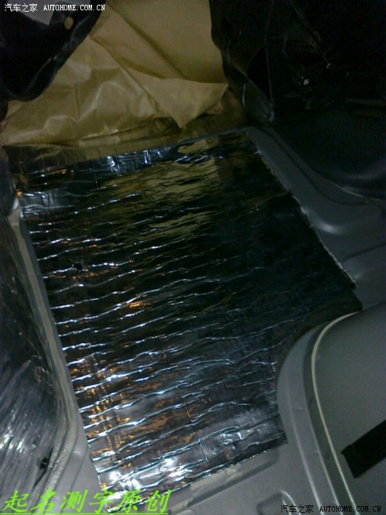

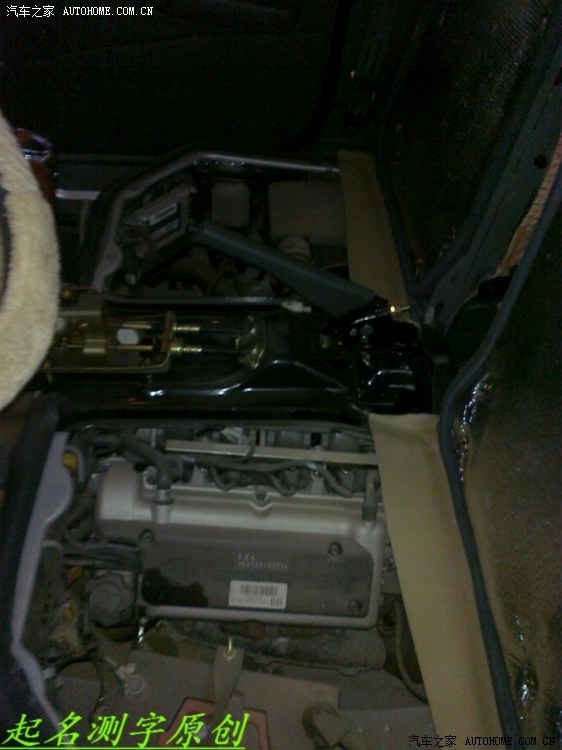

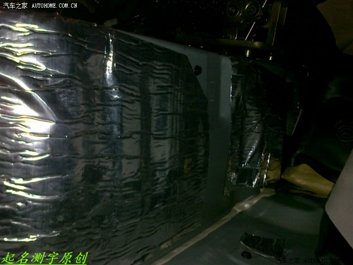

全贴止震板,这地放靠发动机最近,别吝啬材料。

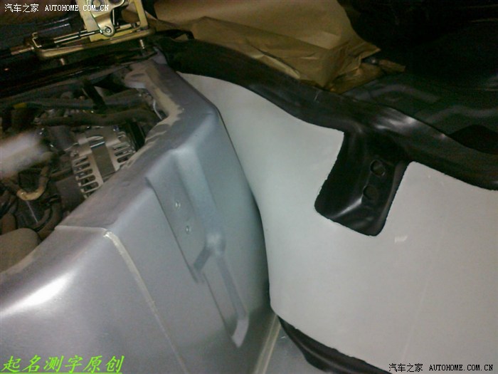

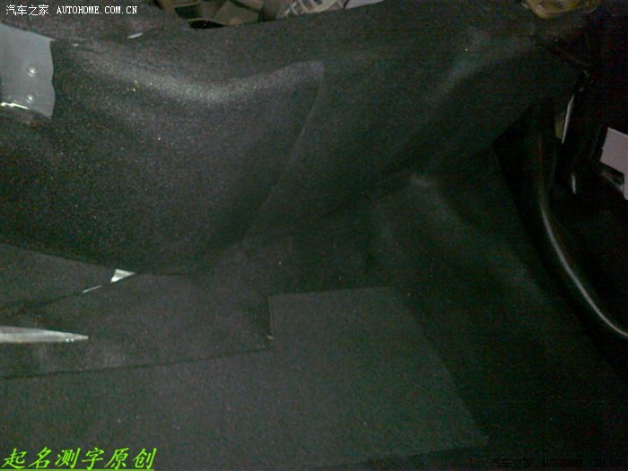

贴完止震板,全部用隔音棉包起来。
车架号别粘上,留点贴纸别撕下来。

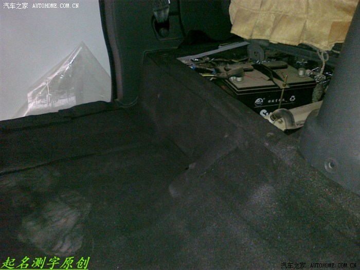

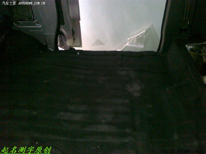

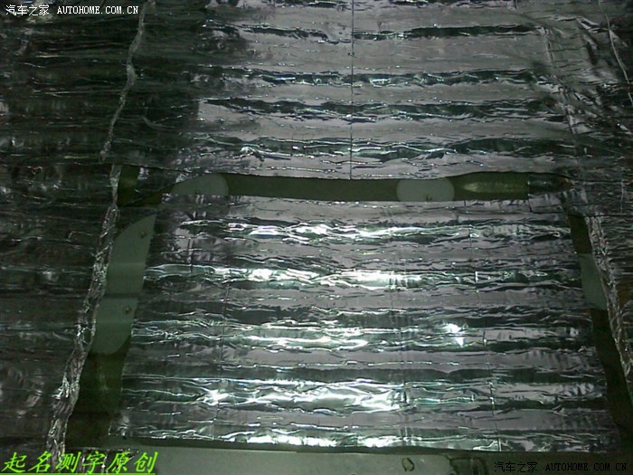

地板

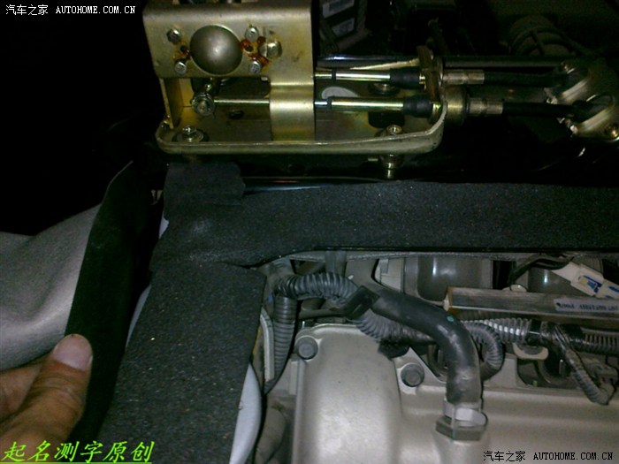

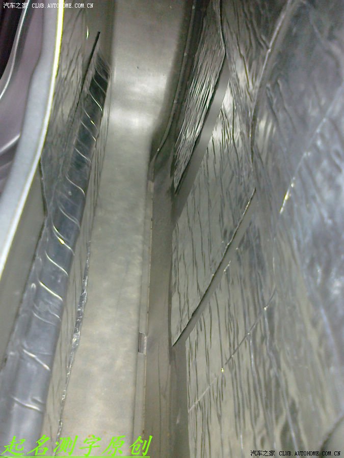

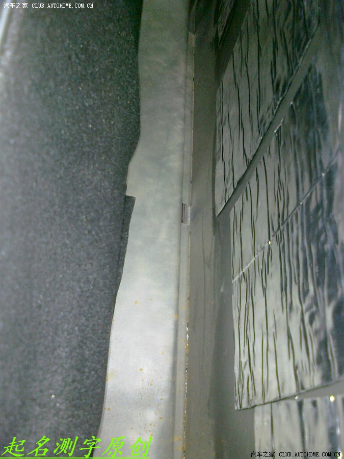

边框,缝隙是关键。要知道我们隔的是声音!

恐怖吧、全包严实了。
再来张

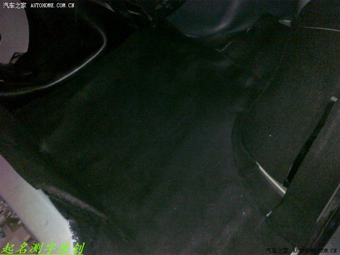

驾驶室完工

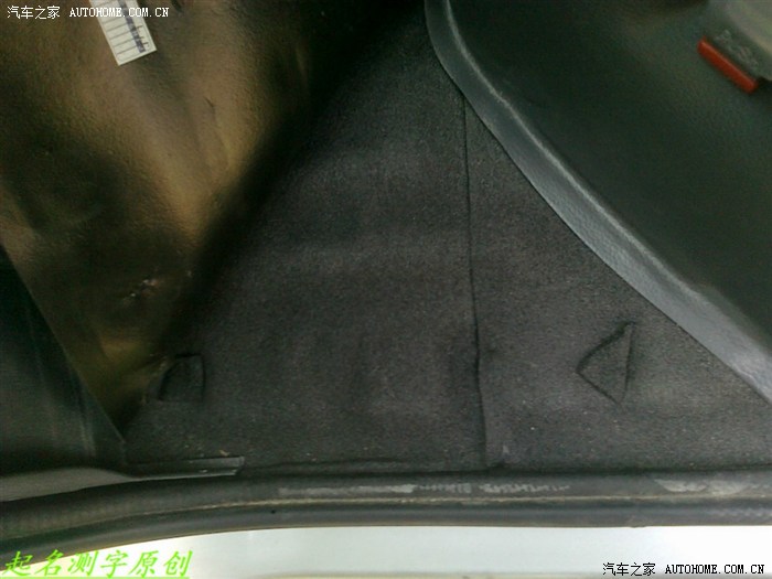

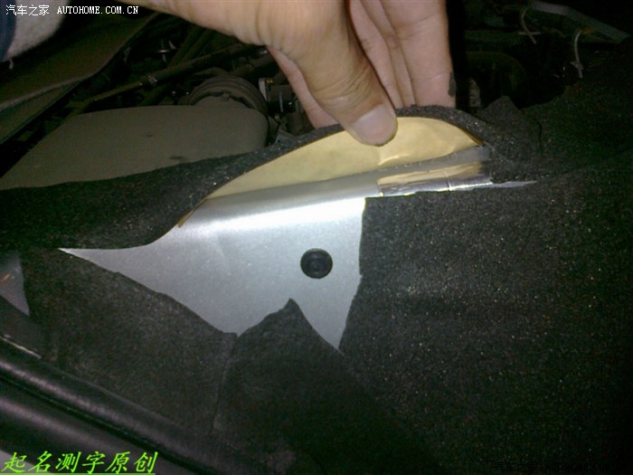

地方注意,别留空了,直接盖上。
把我把卡口摘掉。直接放上面了,用胶垫盖住,卡扣被我拆坏一个
不影响美观

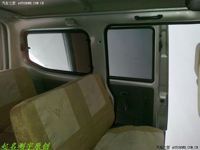

中排安全带拆掉。

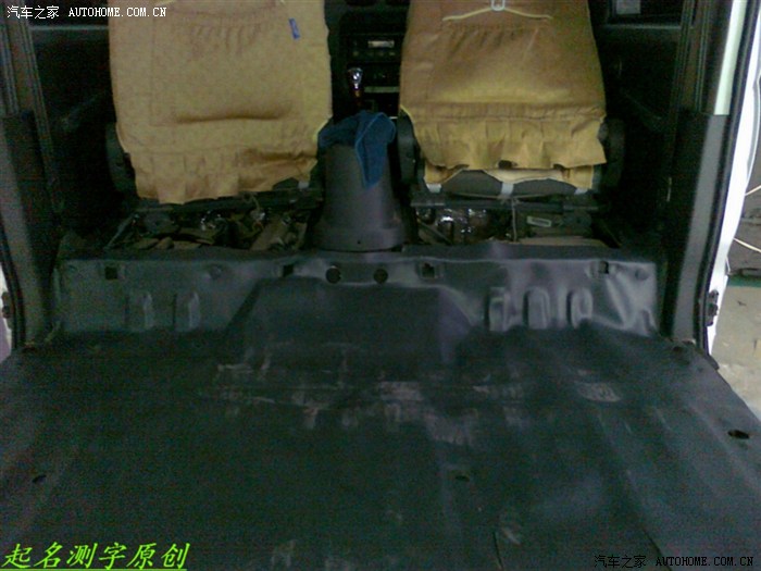

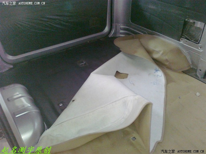

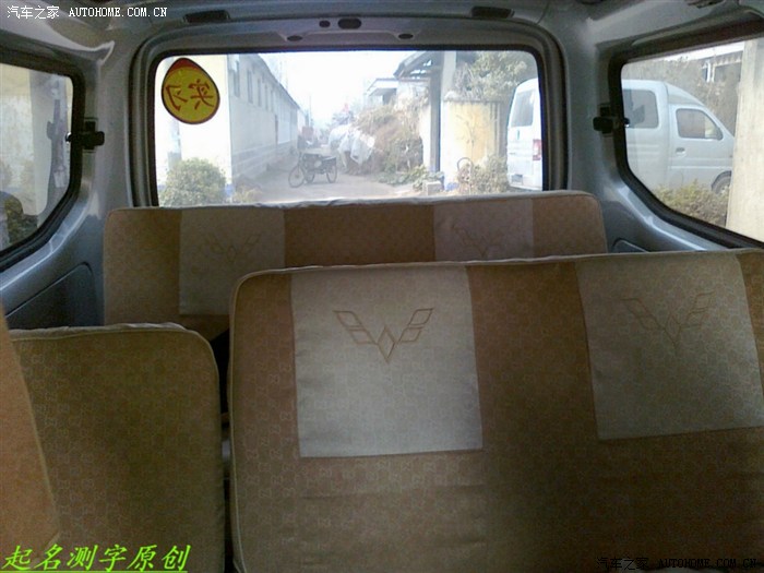

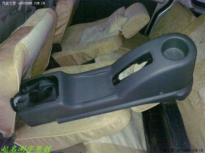

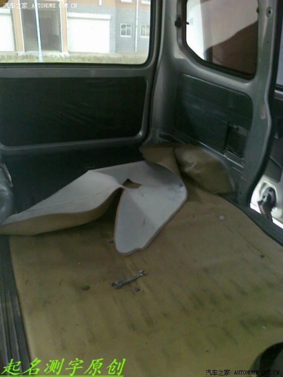

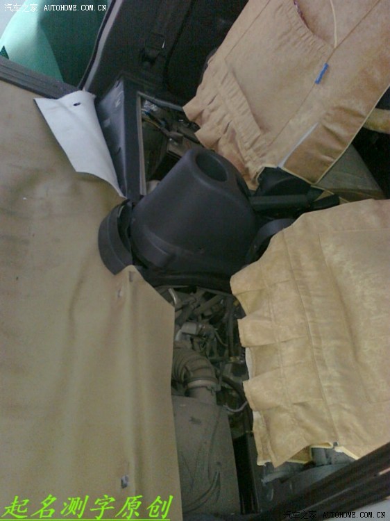

后面座椅全拆

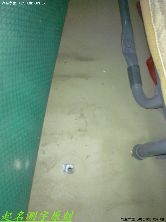

拆光光,一个人拆的,好辛苦的。

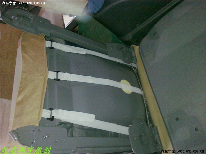

前排座椅也要拆开。

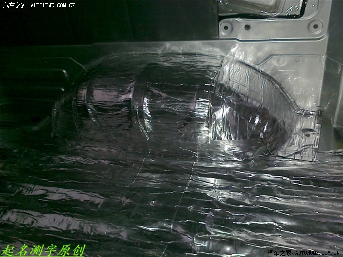

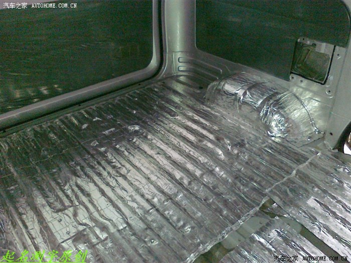

擦干净,贴止震板,
止震板,可以形变。螺丝空留出
螺丝空留出
包的漂亮吧
贴隔音棉
全贴!这些下来,把我累个半死
注意螺丝孔,要留下,要不你找不到地方插!或者根据这张地图,很快就能找到位置。

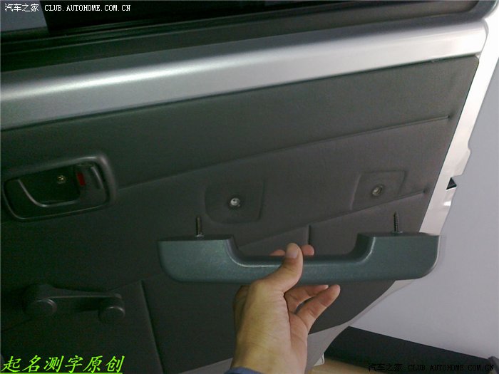

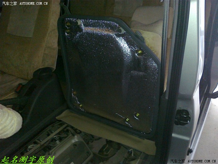

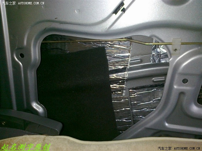

车门,做这个是第3天了。

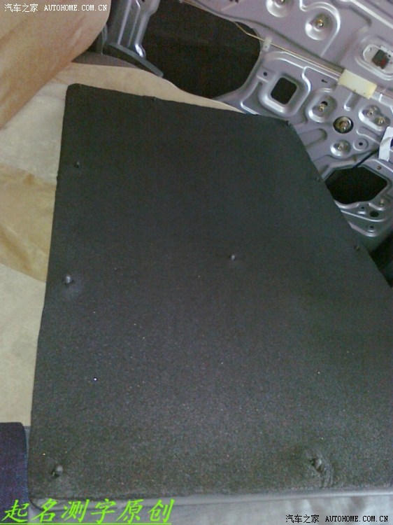

这里全贴、发现这里用10MM的太好了、建议大家用

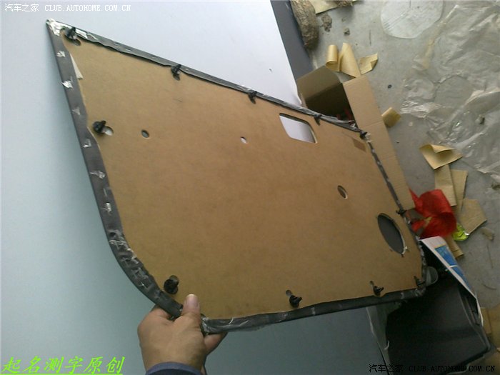

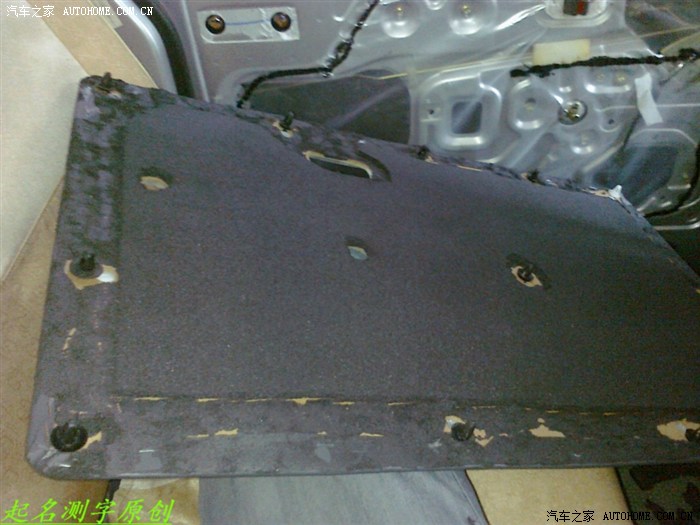

内饰板,千万别这样贴隔音棉!!无法复位!!这里用6MM的
要这样,边上留出来,(唠叨一句,这个不要止震板!)

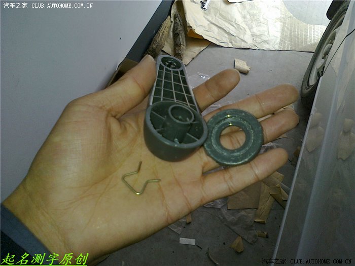

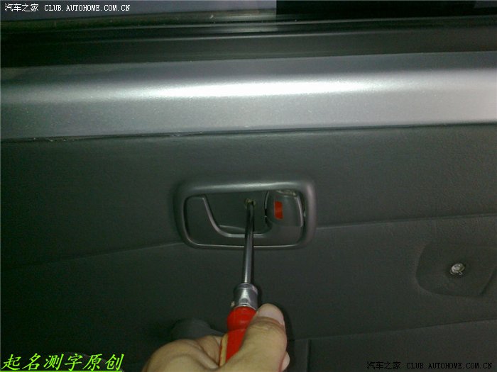

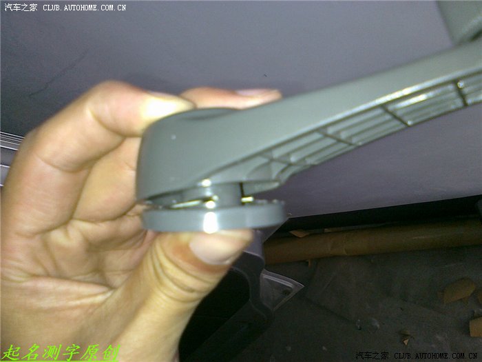

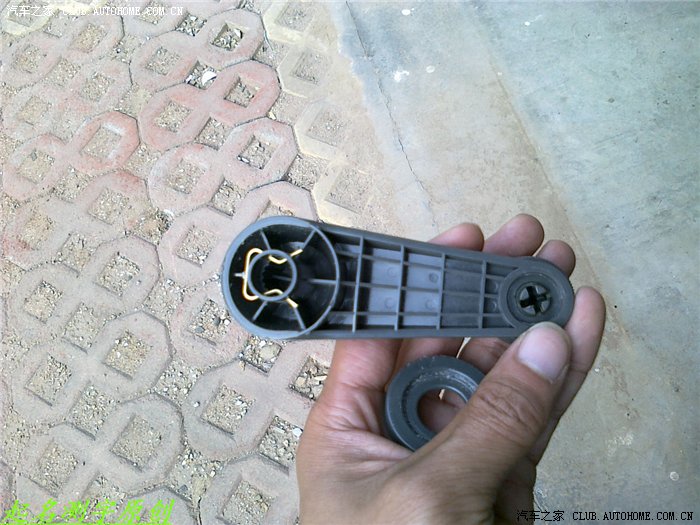

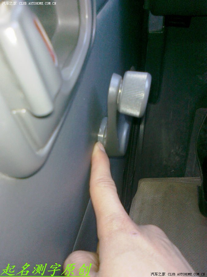

复位,说下这个玻璃摇杆和把手,拆的时候要小心,里面有个小卡子,拨开就拿下来了,别硬来!

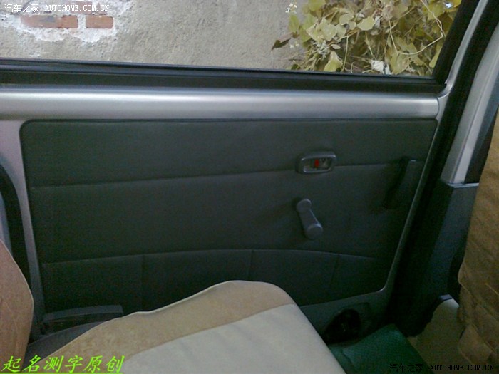

做完5个门,及后排侧面,断断续续做了4天。未完待续!

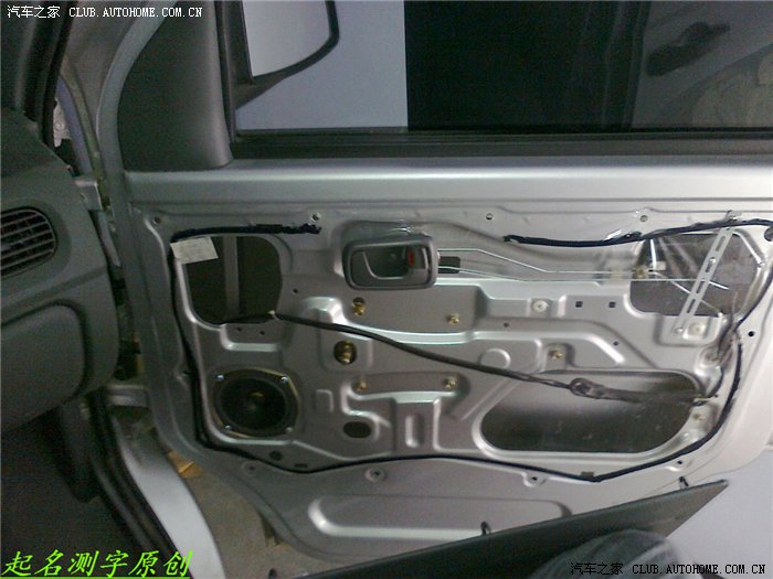

今天做前门

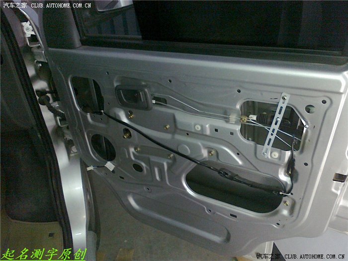

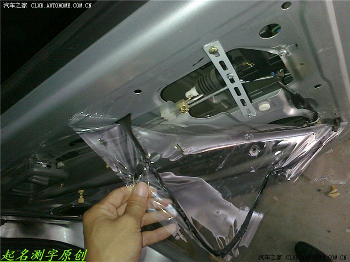

拆这个,里面有个金属卡子,小心别丢了卡子。
拆开后
看到金属卡子了吗,丢了就安不上了。
再来张
这防水塑料布,别弄坏,一点点弄下来,还要再装回去。
里面都是塑料卡口

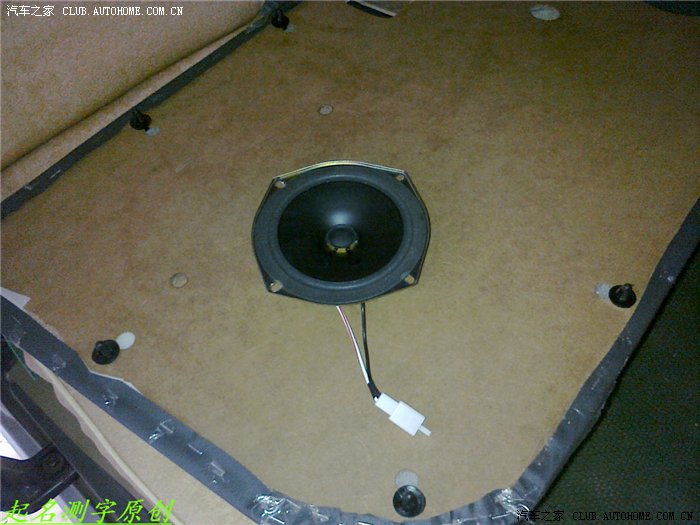

喇叭拆下来
然后拆塑料布

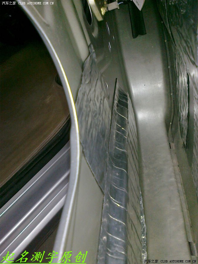

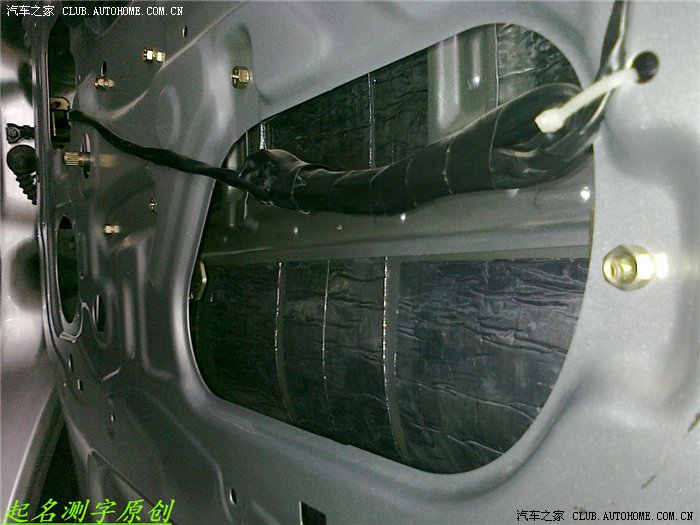

拆好了,擦干净里面,准备贴止震板

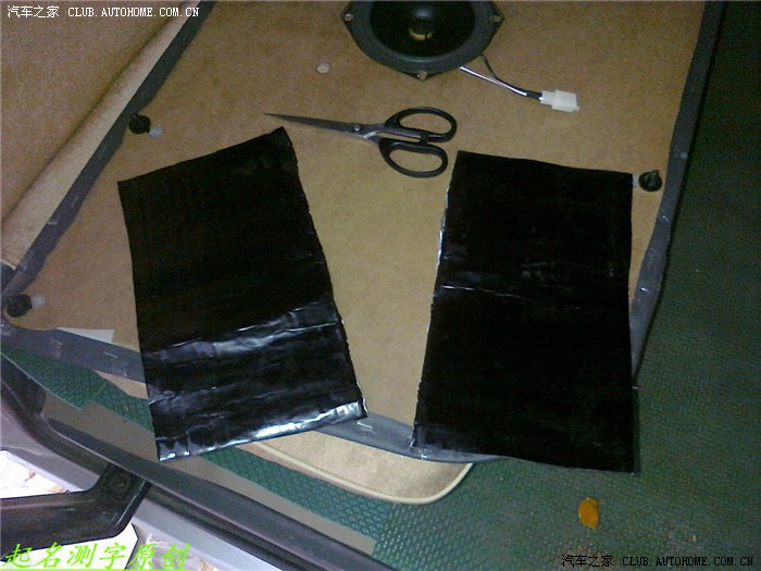

剪成小块,容易施工
里面,先贴外壁
然后内壁。这地方空间小,不好施工、小心划伤

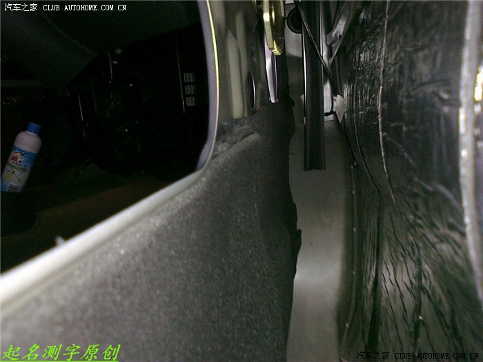

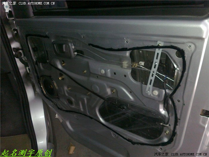

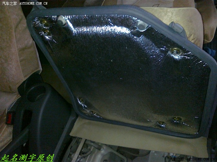

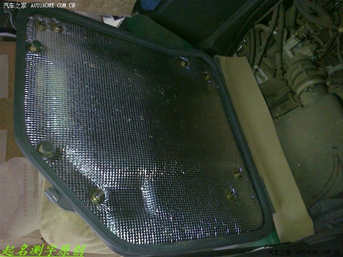

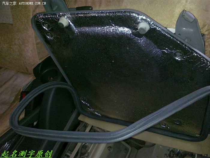

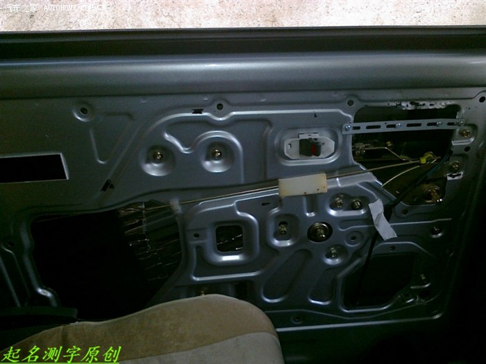

施工要彻底,虽然很难,铁皮很锋利。看见底部有小口了吗,那是流水用的,但声音也进来了,所以内壁施工时重点,外壁做好止震,建议外壁贴10MM隔音棉,小口不要封住,要不你的车门子就成,水桶了。(隔音棉防水的、不用怕水进来、只要出水空留一个就行)

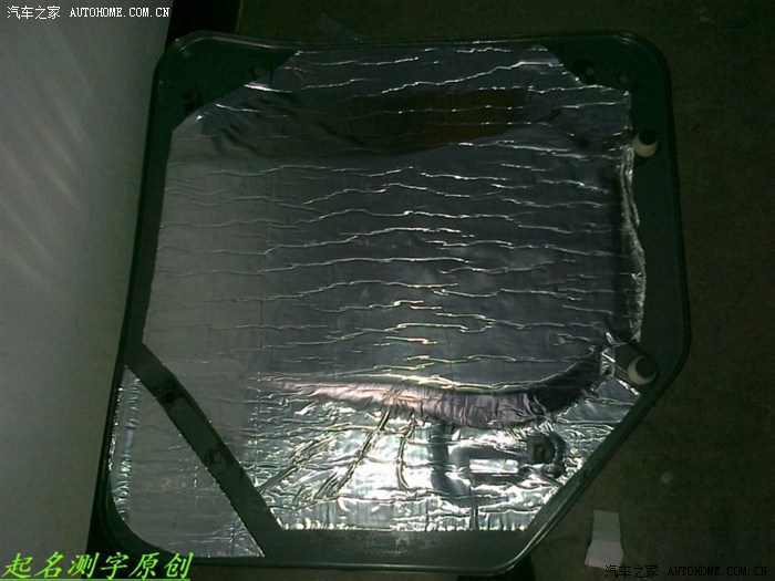

然后内壁贴上隔音棉,只门四周,不是全部。中间大面积,内饰板上贴隔音棉,往后看就明白了。

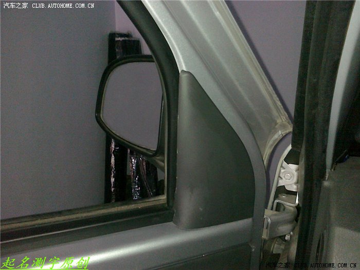

施工完,把玻璃来回摇几次,确定没有阻碍玻璃升降。看下图,那线头就要拿开。

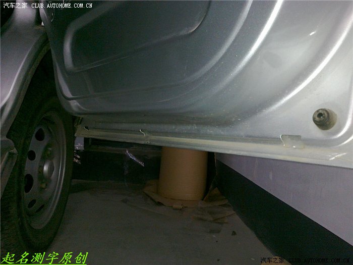

门子下,3个排水口,做密封的时候可以改成1个排水口,减少噪音传入。

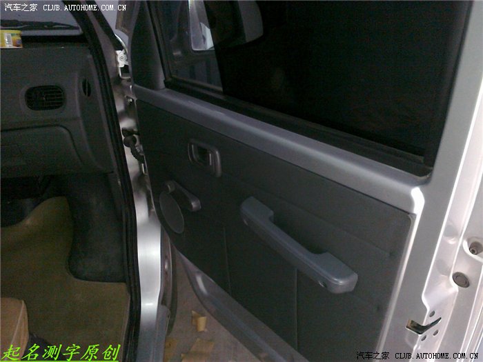

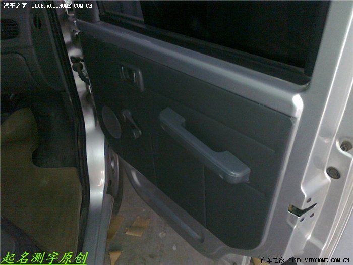

复原

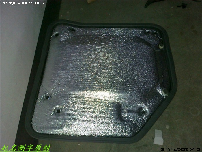

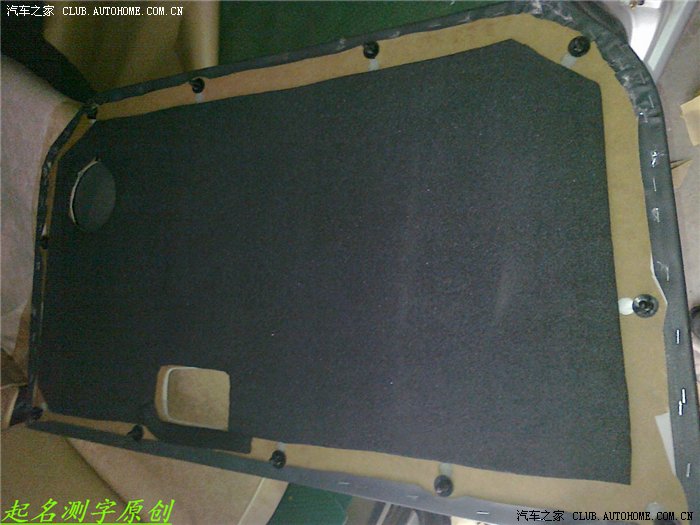

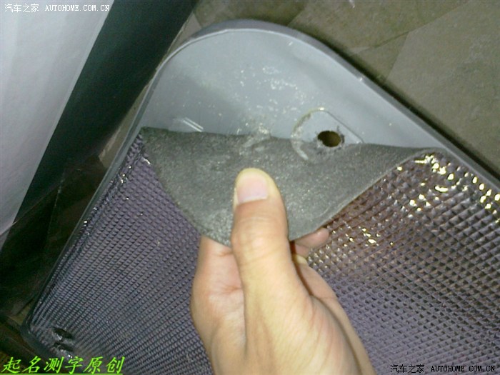

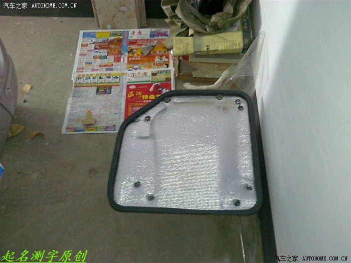

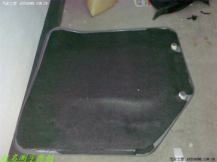

内饰板,大面积贴隔音棉
复原
