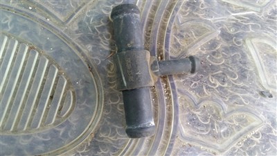

最近在论坛里发现好多人在讨论五菱之光的暖水阀,原厂带空调的兄弟们不要看了,因为你们肯定有这个,原厂不带空调或者后加装的车子基本上都没这个玩意,老车子也除外,老车子还是有的,厂家坑爹,节约成本变成了三通
不影响驾驶性能但很是影响驾驶感受,夏天开车 脚下都烧得难受死了,我已开始还以为这车就这样,后来无意在说明书上见到了暖水阀这玩意,找了半天死活没找着,后来对比了朋友的车发现,暖水阀的位置上只有一个三通!!!!
坑!!!!!!
于是乎 就买了一个 准备自己装,装这个有点费事 ,要拆掉水箱上水管 ,由于手上都是防冻液,就没拍了,很简单的,但是你得有防冻液补充,因为防冻液流不少,或者你找个盆在下面接着也可以的,更换就是把原来的三通换成这个开关就行了,开关手柄朝上的,无损换装!然后把水箱管子接上就ok了,然后就是加防冻液,打开水箱盖,先灌满,然后把刚才接的有一根小管子另一头拔下来 NF车型是插在千斤顶下面的
对着水箱口,然后打着车子,看见小管子连续出水,水箱口里面谁也在翻滚就基本可以了,465机子排空气还是非常简单的,B系列的嘛。。。。。装这个还是找专业的把,空气排不好就高温!!!!
最后说一下 这个东西真是好东西,关上之后真的不热了,强烈建议没有这个玩意的车友装一个!!!!!买不到可以去4S问问,应该有的!十几块钱大用处!!!开空调也省一点,要不然大热天的还有个8 9十度的散热器在驾驶室散热,想想就觉得厂家坑爹!!!!!
