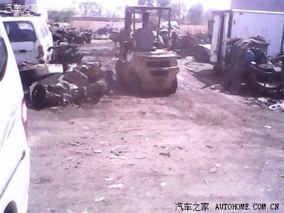

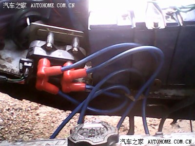

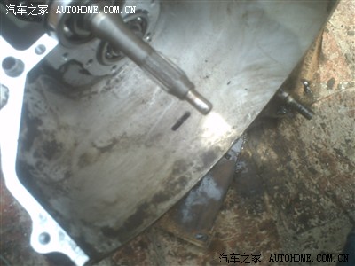

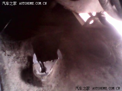

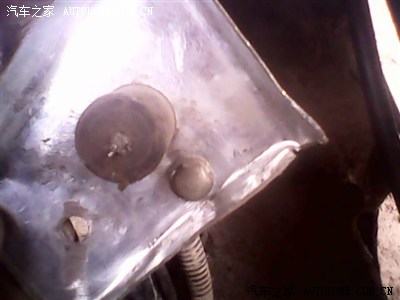

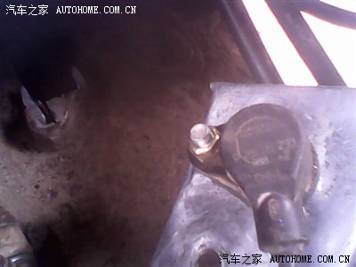

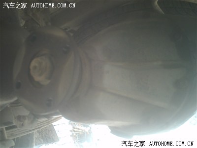

终于忍受不了后桥异响的问题,抱着试试看的想法去了百里以外的拆车场,。因为我的E3快五年了,没必要换新的,再说了换原厂的也不保准用住了。带着朋友一个给我帮忙,带着工具若干准备在车场改完。八点到的拆车厂看了几家,看中了一辆哈飞民意大五速变速箱。和老板基本谈谈然后试车,效果还行,果断买了差速器变速箱和四套165-70-13轮胎带钢圈。把我的小五速变速箱和后桥给他,经协商给他850元又要了个扶手暖风。开拆一个半小时拿下,然后拆我的车,几经周折四个小时后改到我的小五上........终于搞定,兴冲冲的上车打火   麻烦马达刷刷的转就是不着,仔细琢磨改装过程没有漏洞,突然发现一个问题小五变速箱的曲轴位置传感器和哈飞的不一样,找到问题马上解决,开孔校正,说着容易干着难,变速箱已经安到车上不能再卸了,传感器的孔离地板那么近就这空间头疼,没办只好用角磨机开长孔,好不容易用铁丝把传感器固定上,不管这些了只要能把车从百里外开到家就行。一把启动成功高兴,试开了一圈还行。说了好多了到此为止上图。由于没带相机破手机拍的不好大家将就看吧

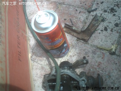

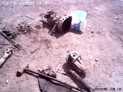

拆车场的百分之一

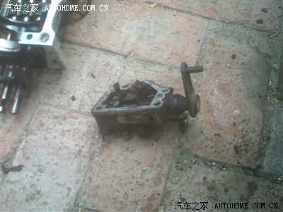

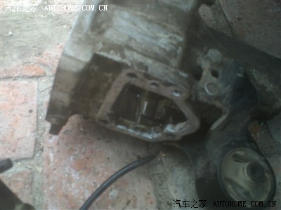

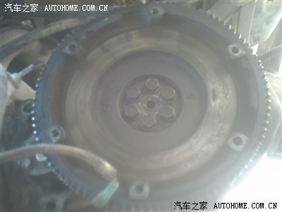

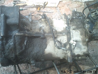

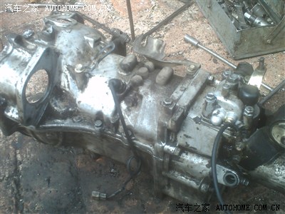

这是卸下原车小五的东东

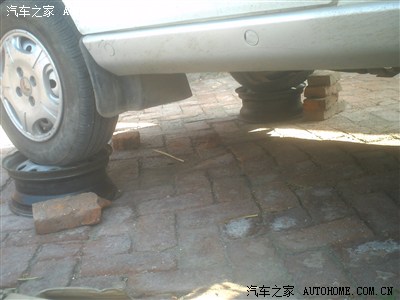

由于时间仓促和主要自己干活没拍那么多过程请大家谅解。下面上到家后改装的过程

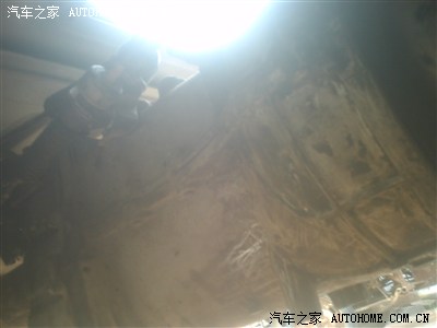

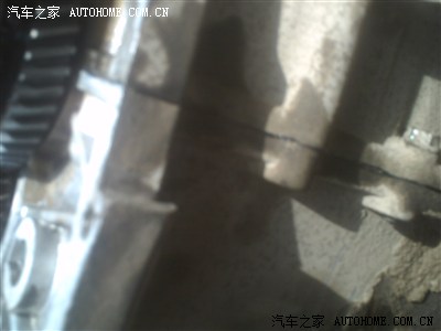

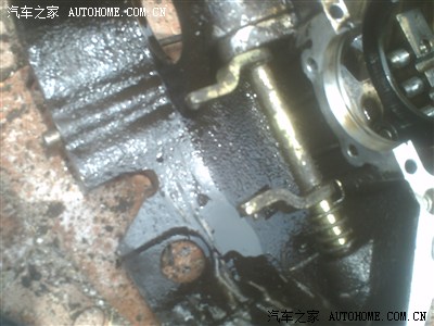

传感器的孔,割的好惨
用铁板固定

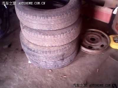

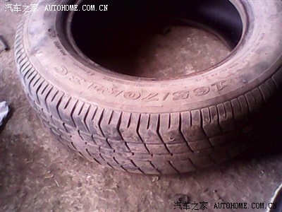

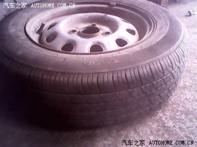

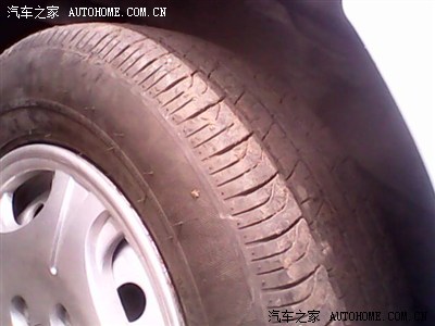

二手的轮胎

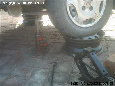

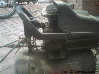

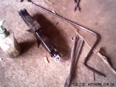

简单的工具上真空胎   确实费劲
四个小五拆下来的155

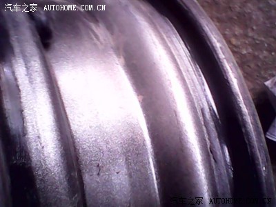

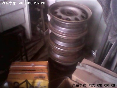

钢圈是买来的二手胎卸下来的

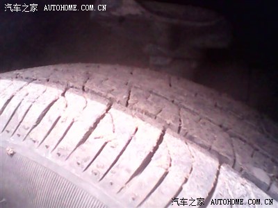

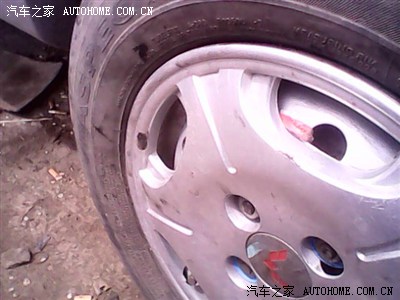

有一条外胎胎口貌似不好,打上密封胶
安到车上的效果

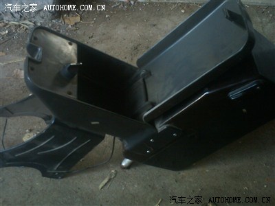

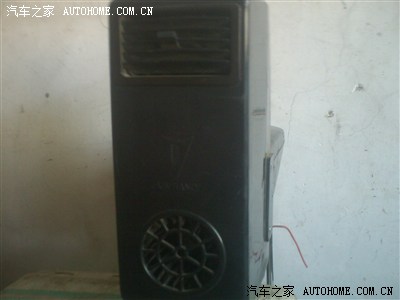

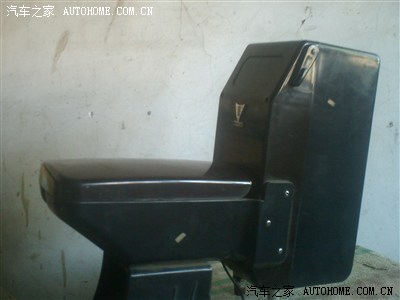

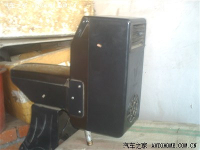

送的扶手箱暖风
总结一下,四条胎,一条9成新,两条8成新,一条6成新。还行毕竟没花多少钱

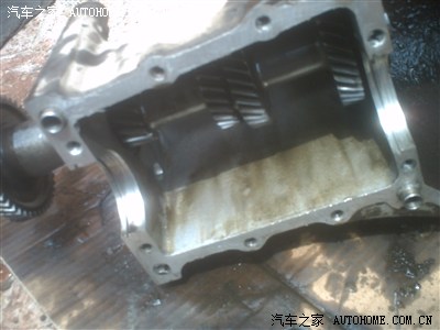

改完后跑了几天,变速箱漏油还得拆     顺便保养吧
四个钢圈用上了

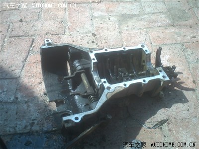

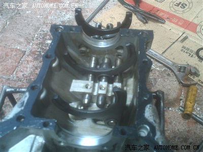

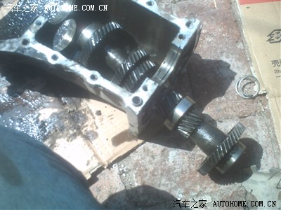

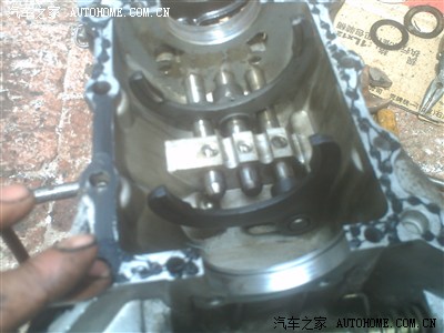

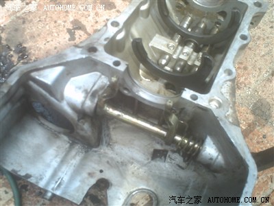

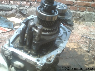

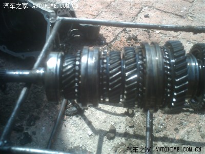

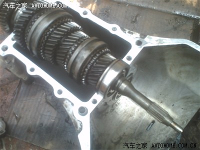

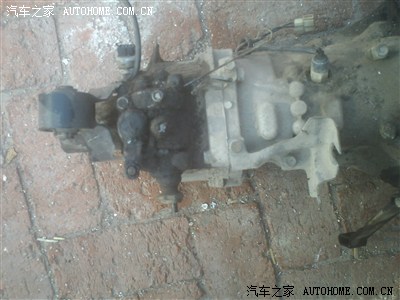

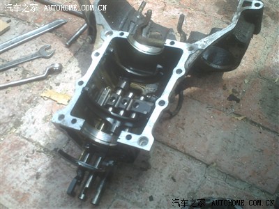

传说的大五速变速箱   好脏

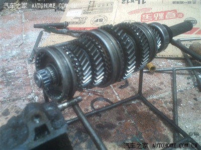

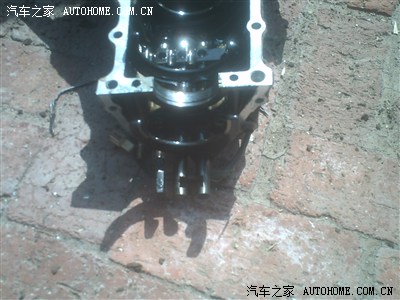

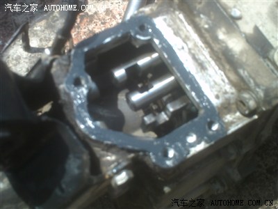

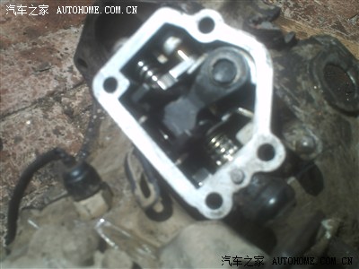

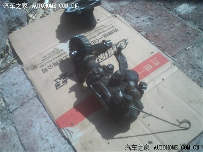

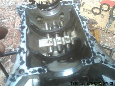

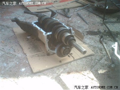

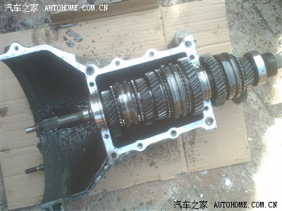

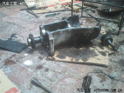

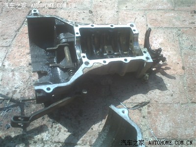

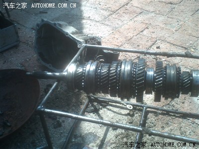

分解
后端盖

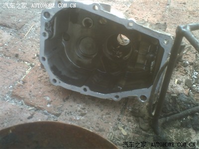

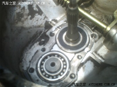

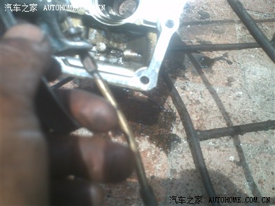

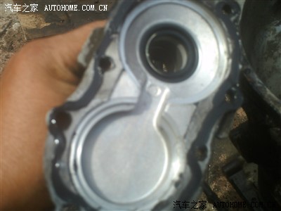

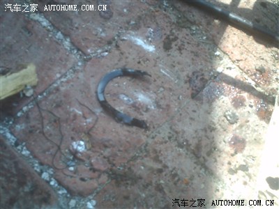

经检查,油封没问题只是脱出,轴承也没问题。但发现轴承上的油封全在。变速箱轴承应该没油封才对,果断撬下
道理不说了大家应该明白

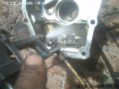

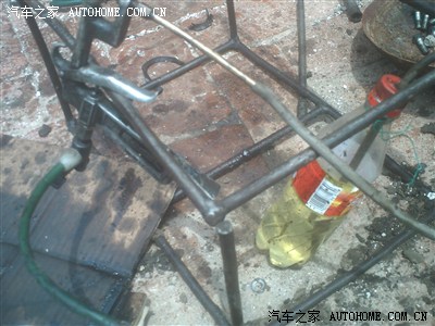

下面开始洗刷刷
洗刷工具
洗前的样子,好脏哦
洗后效果
打胶合箱
合完中箱
 继续清洗后端盖

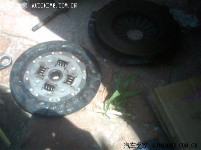

检查离合器,没事

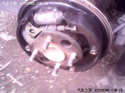

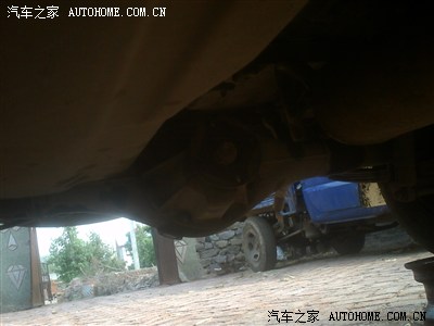

哈飞的后桥差速器,安到E3上也挺合适

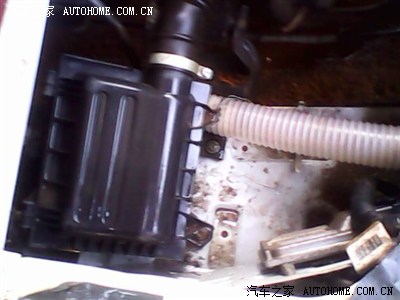

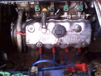

清洗机舱,干净吧

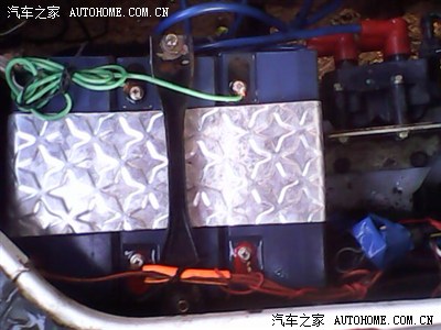

小五的电池

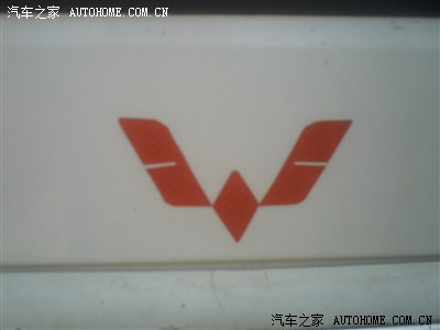

自制的五菱标
