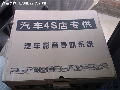

本来准备年底买这一体导航 的,前些天我一侄儿叫我帮他和老婆孩子送去威海,我想那么远的路没导航也不行啊,路上有测速什么的,也找不到路啊,就提前买了昨天下午到货,五点下班回来拿到回家就开始准备装了,先拆开看看吧,都有些什么。
这上拆开塑料包装的样子,还4S专供呢
