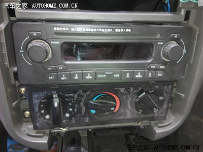

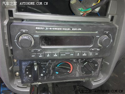

     装宏光CD唯一不好的地方,就是跟原车的安装位置不匹配,不拆面板吧,能塞进去,但露了一大截在外面,俺原先就是这么干的,每次看着露出来这个头,都会想起星爷那句“露出半个龟头”
     在论坛里有很多车友都装过这CD,有像俺一样让它坚持露着的,有切掉面板、切横条......,对于俺来讲,无论改装什么东西,决不愿意动原车的毫毛的(惭愧,后来装中门门碰灯的时候打破了这原则),所以一直就这么挂了大半年,早两天闲来无事,决定拆下CD来,研究CD面板,看能不能切掉CD机的面板,不能让这半截家伙影响市容.......!

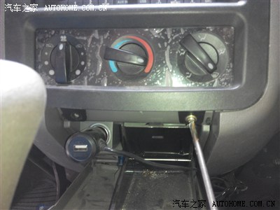

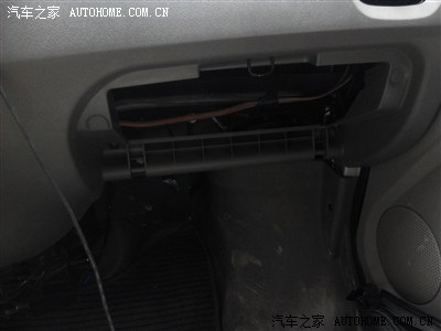

     首先是把右边的储物箱卸下,卸载方法:打开储物箱,然后用手托住储物箱往上顶,一边一边来,用点力,很容易顶开。

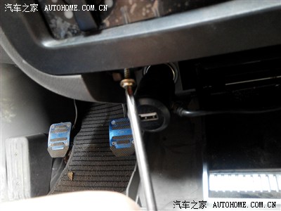

顶开后,把点烟器那个地方两颗螺丝拧出来,然后伸手进面板后面,摸到面板的卡扣,压住,就可以把面板顶出来了,不用撬。用螺丝刀撬,被撬的地方肯定有痕迹!
拆开储物箱后的样子,手可以从这里伸进
把这两颗螺丝拧出来

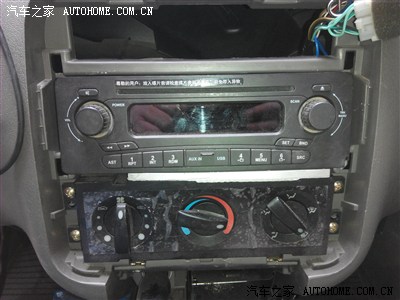

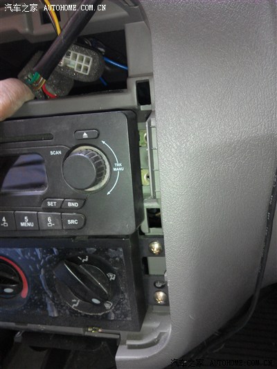

面板拆开后的样子

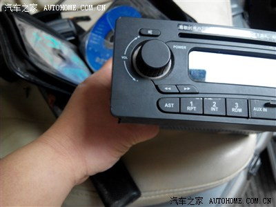

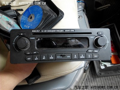

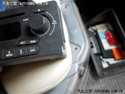

先把CD放进去,比一下位置,看看,只能进去这么多,
先看看哪里顶住了,右下角,约有5毫米卡住了
左下角也一样

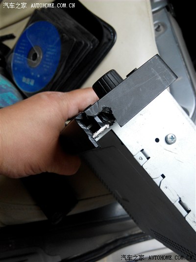

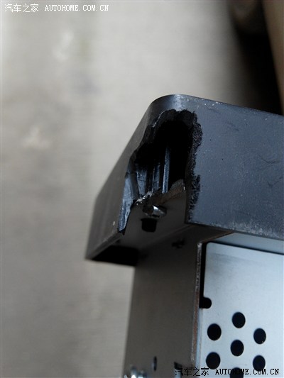

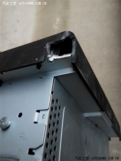

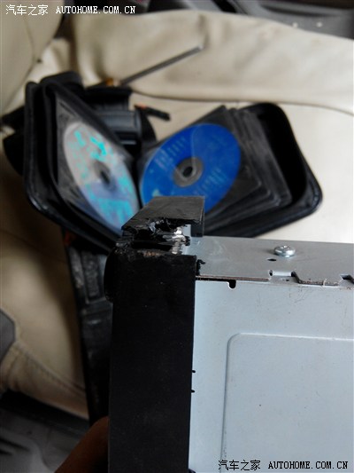

拿支笔,把两边顶住的地方画条线,然后拿出来,看看划线的地方有没有电路经过,或者有没有隐藏得线路板,仔细看了下,没有,很好,开切割机,对着线,一点点割.......当然,如果没有切割机,您可以用手工钢锯,钢锯条,甚至用扁锉.......,常言说的好嘛,只要功夫深,铁棒磨成针!

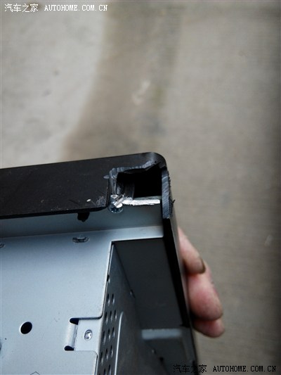

俺是急性子的人,加上外界的干扰,很容易分心,这不,磨右角的时候,刚好有美女经过,转下头,就切成了这样
   这样看。。。
再这样看看

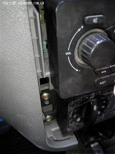

切左边不敢大意了,专心干活,功夫不负有心人,认真做事就是不一样,看看这切口
左边正面
两边切好后的正面图,左边是看不到切位的,右边,很可惜,一个分心,留下瑕疵
面板切好,放进去,很好,刚刚能塞进去,注意,因为切割不是很标准,CD机往下了一点,跟空调开关碰一起,这个时候,得往中间垫点东西,否则,装上面板后,USB口跟AUX口就被面板挡住了

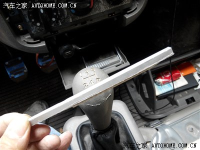

俺找了一块电脑面板,就是装光驱卸下来的挡光驱的那块,切一条下来
这样就顶住了

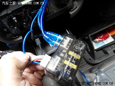

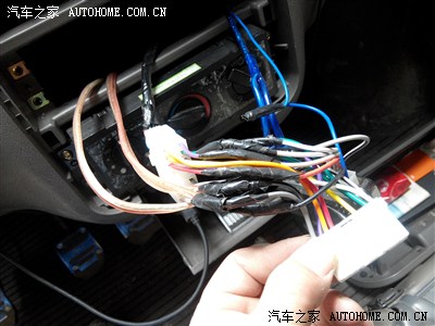

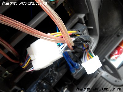

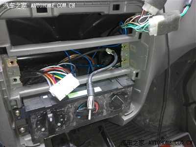

试过位置合适,把插头插上,这是无损插头,破线包胶布的是俺接低音炮的高转低的接头
就是这个东西(别看手,那是典型的劳动人民的手)

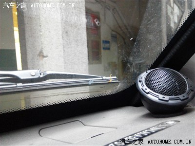

还有两个高音喇叭的线,也是在这里接的,前左右接高音头,后左右接高转低

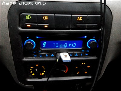

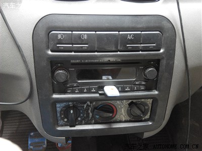

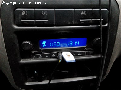

插好插头,盖上面板后,居然连被切伤的右角也看不到切口,USB也能插上,成功了

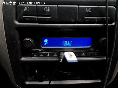

再插上AUX线
刚好插下,然后试下播放CD,工作了,正常!
试下USB播放,正常
转AUX,也正常

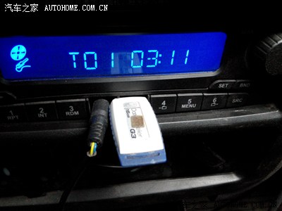

最后试下灯光,也正常

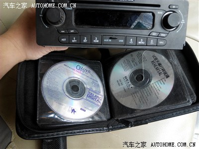

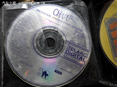

至此,无损改装算是勉强成功了,谢谢大家观看,也请车友多多批评指正!下面顺便晒晒俺95年买的CD,本来有几百张,都被儿子毁了个七七八八,最后挑剩下能用的,正版的,保存了起来。。。。
    TELARC公司出的发烧唱片,本来有十多张,其中包括西部牛仔集锦,施特劳斯家族录曲,1812序曲等...都没了,就剩这张

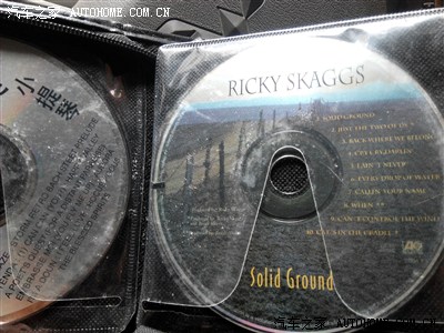

还有这张

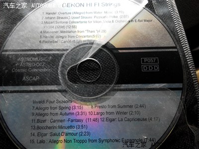

试音碟,以前玩音响煲机用的,

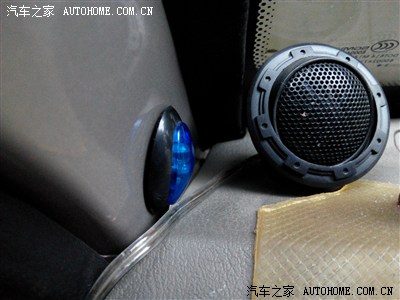

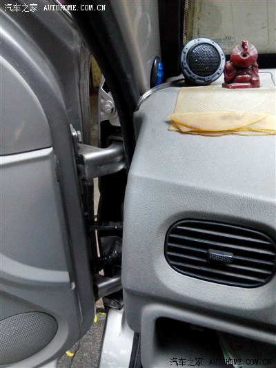

自己装的高音头,左边的
右边也有一个
这样看

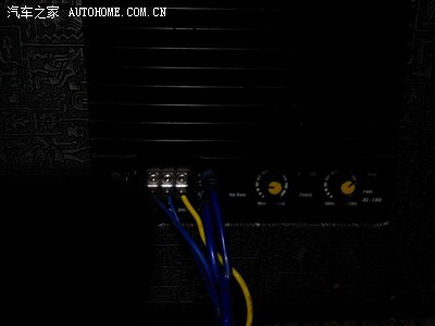

再看看低音炮接线吧,来张朦胧的
