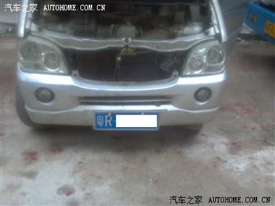

自从做水果后,经常要晚上开车到市,休息一晚后,然后要一早就去拿货,所以就想加装射灯!
(晚上8点到9点在农村出发,1个小时到市里,JC早下班了!早上6点起床拿货,7点半已经回家,上高速了,JC还没上班呢!!已经有时间差了!!

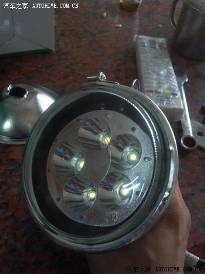

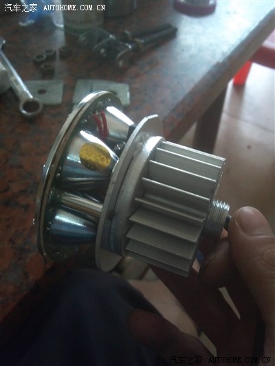

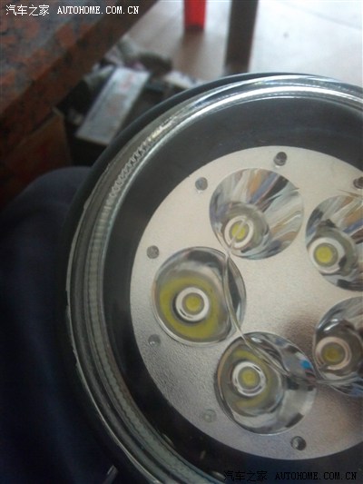

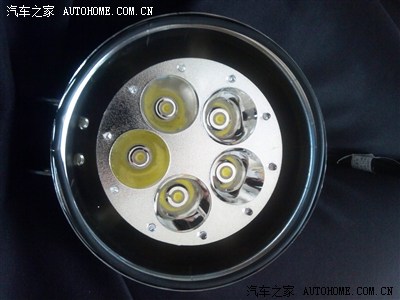

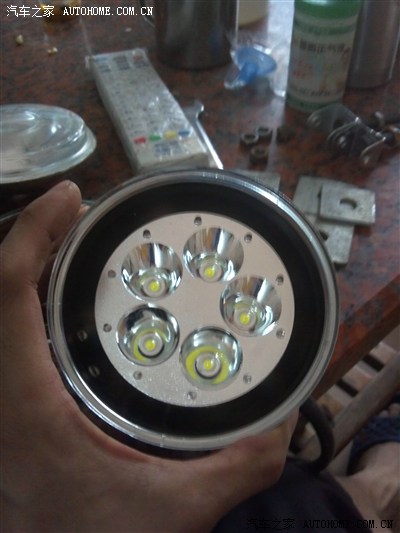

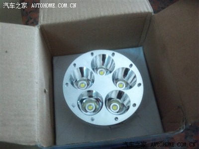

主角,LED灯,25W的,聚光不散光的,用来做射灯不错!
5个LED灯珠,共25W,相当的聚光,不散光!

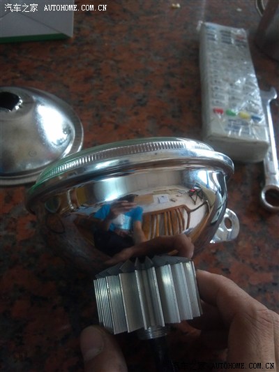

散热片,铝的!

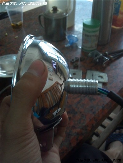

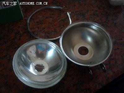

灯罩总成,13元一个,反光杯和玻璃是胶水粘在一起的,要分开!
这个孔,刚刚够大,好放!
照的不清,手机聚焦不好!

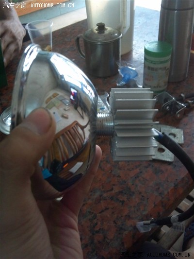

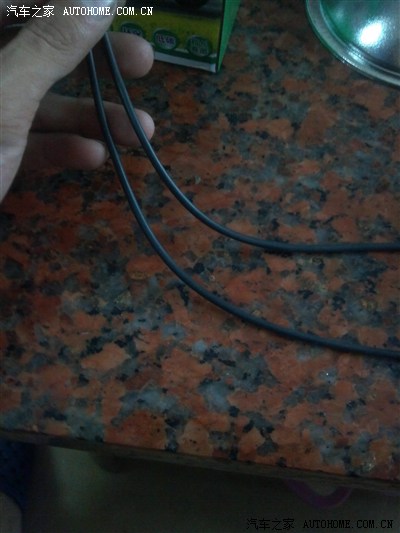

另外买的胶管,5角一条,用途防水!
把胶管放到杯碗上,注意长度!

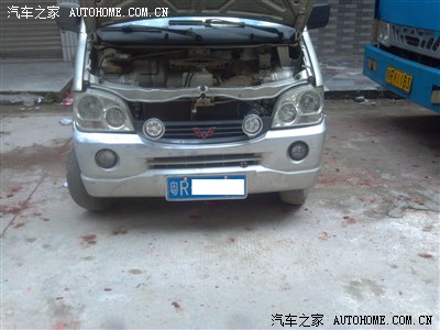

安装好的图!!

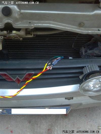

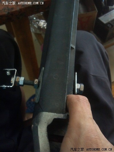

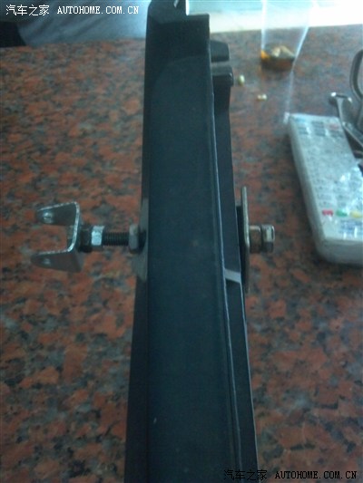

把中网拆下来!

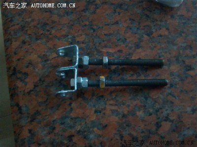

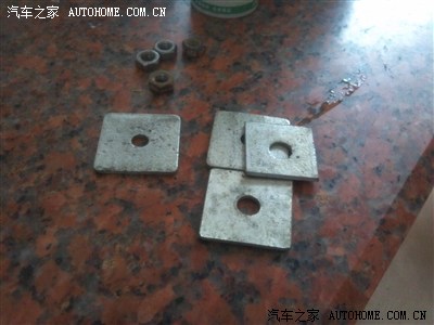

螺丝,是自己买的,买二个长的,注意第三个螺丝,要留一定的长度!戒指要够大
安装好后大约的位置!!
把中网装回车上,再装上灯罩,就OK了!

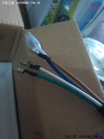

LED灯的线路,有远、近、负极,天使眼
安装线路,开关!
安装好的效果!!

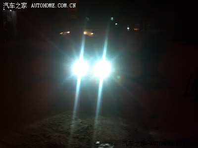

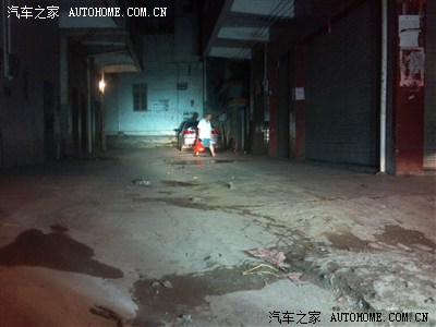

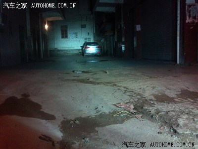

LED灯的亮度,距离20米左右,25W的LED灯,聚光度不错,不散光!
远近光一体+LED灯,手机聚焦不好,拍的不清,实体看是相当的亮!
正面拍的!相当的亮!!

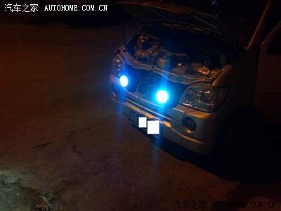

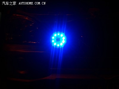

天使眼
侧面拍的LED灯!
