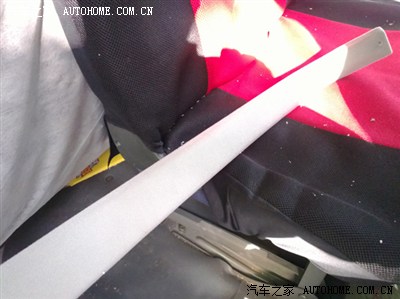

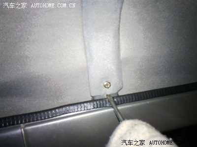

这个地球人都知道,车顶棚的2根钢梁,先拆下来

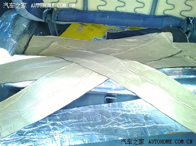

在里层贴上止震板

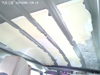

撕掉原车顶棚装饰布,撕不掉的泡沫用小铲子铲掉

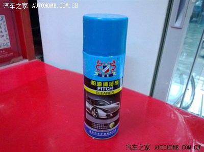

残留的部分用这个喷一喷,然后用湿毛巾擦一擦就掉了

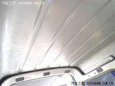

这是清洁后的效果,干净吧
止震板裁成一条一条的,贴起来不费劲。罗嗦一句:这种止震板有纯沥青的和我买的这种丁基橡胶和沥青的混合物(少许沥青),纯沥青的味道很大,当然也便宜很多,我买的这个价格稍高,但味道很小。

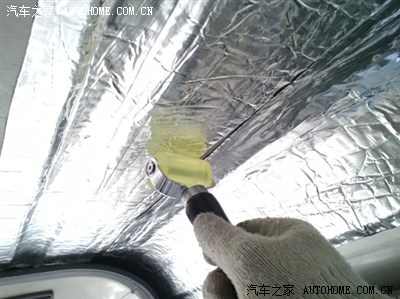

不得不说老板是个抠门!在他家买了2次东西,也有大几百块钱了,就是不送压辊。没办法自己买了个,施工方便
止震板贴好后的效果,还行吧?

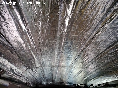

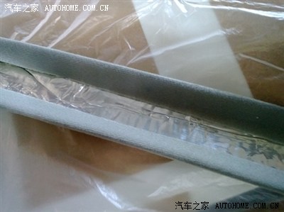

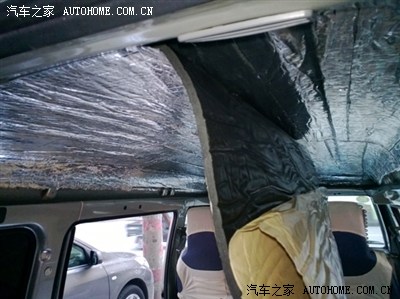

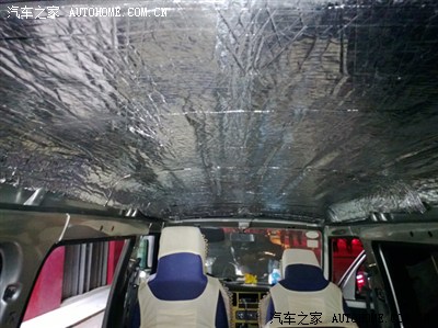

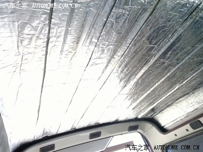

开始贴隔音棉了,因为要还原车顶装饰,所以买的是带铝箔的隔音棉
隔音棉贴好后的效果

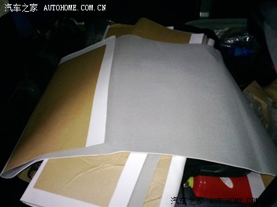

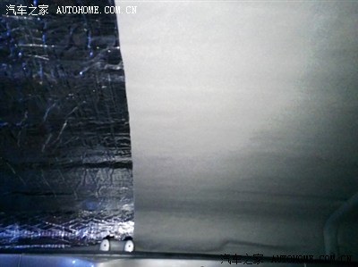

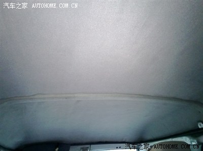

这就是买的原车车顶装饰布了,80米
装饰布施工中。。。这玩意儿很不好弄,尤其是两头,胶的粘性很强,又是泡沫材料,碰到什么粘什么,再揭下来搞不好就撕掉一块泡沫。

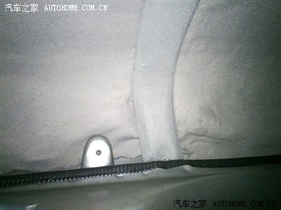

还原钢梁。做到这里发现犯了个错误,隔音棉太厚了,贴完后钢梁装上去原螺丝孔对不上了。先把钢梁一头用螺丝拧好,再用平口螺丝刀把另一头撬起来,勉强把螺丝拧进去了,累啊!
这个是B柱附近的钢梁,不知道怎么回事,各种方法用尽,死活都装不到位了,卡得太死了,装的时候因为太紧把旁边的隔音棉和装饰布都弄变形了!因为一头已有螺丝固定,无奈之下这头就用锤子锤正就不管了。
全车做完效果!隔音还隔热,效果自然好很多,美观程度嘛,也不如以前了。
