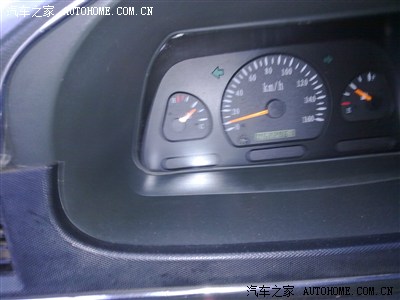

上个星期发现 水温很不正常,容易高温,后来清洗了水箱 ,问题依旧!之后个人怀疑是 节温器 会出现失灵(因为水温有时候正常 有时候不正常,不敢完全判读是节温器的原因,所以先清洗了水箱),之后把节温器拆了,发现水温偏低,都保持在10-30度了,高速加速无力,看来不用节温器也是不行的!!!如果伤车而且费油!!!

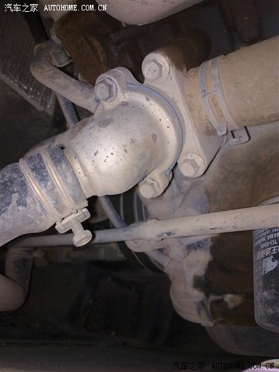

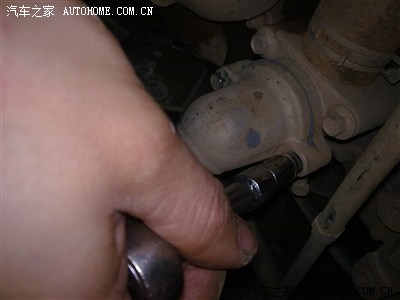

这就是节温器底座,打开就能看到节温器了 我的是B机 在机油格边上

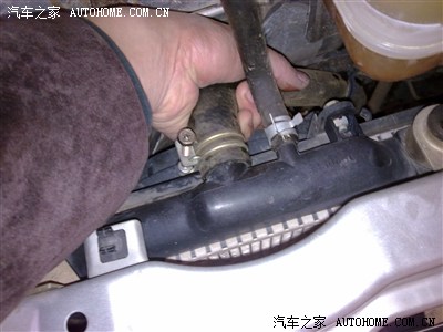

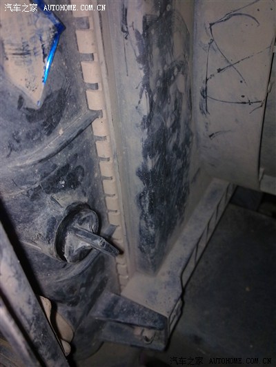

这就是散热板上的 放水塑料螺丝 先放水。。。
开始拆 节温器底座。。。。。。

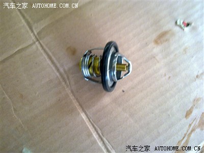

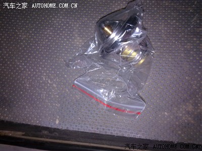

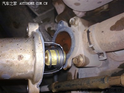

主角节温器。。。。。。。。。。
开始更换 大家注意别上反了。。。安装归位

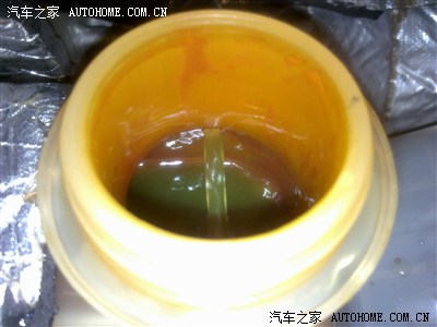

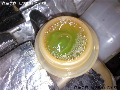

关闭散热片螺丝。。。开始加液。。。大家看到气泡了吧 这是排空的现象

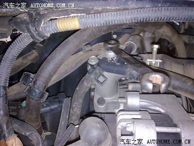

开始松排空螺丝。。。在动力 发电机 上方。。。。。。。。如果打开会大量出液了 马上关闭!!
说明排空已经基本结束

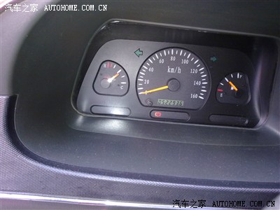

刚发动2分钟 温度还不高,小循环开始,大循环还是冷的 说明节温器在起作用了。。。

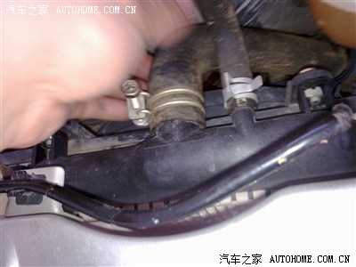

这是大条的是大循环管。。,也是冷的  说明OK(边上小的是小循环管)

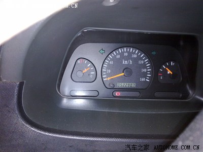

温度接近70度了 大循环开始了。。。。。。。。。。。。。。。

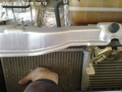

大循环好热了。。。说明节温器一切正常了。。。成功!!!
开了一下午 温度都在 最漂亮的位置。。。哈哈这20多大洋花了值呀。。。。。。。。。
