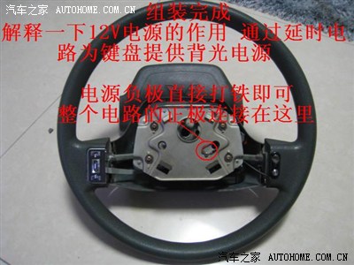

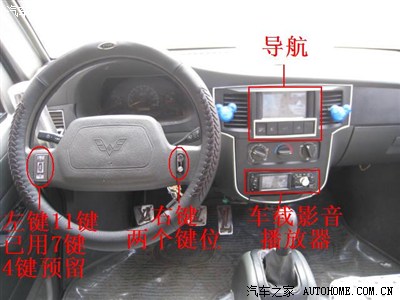

目前五菱系列除宝骏以外,都没有方向盘音响控制功能,低档车没有与其相配套的游丝,这使得改装多功能方向盘成了广大五菱改友的痛。
大多数车友把车载影音的改造作为必改项目,更换了插卡机、CD、DVD等。这些设备一般都有遥控功能,但没有方向盘音响控制总有点美中不足的感觉,于是乎市面上就出现了一种万能方向盘音响控制器的东西,虽然可以用但缺点多多:整体美观感缺失;遥控灵敏度随方向盘的转动忽好忽坏;最重要的一点,这个东东的安装位置有所限制,一般不能安装在左手随意控制的位置,这对左手掌控方向,右手搭在扶手箱上这个最舒服的驾驶习惯形成挑战。

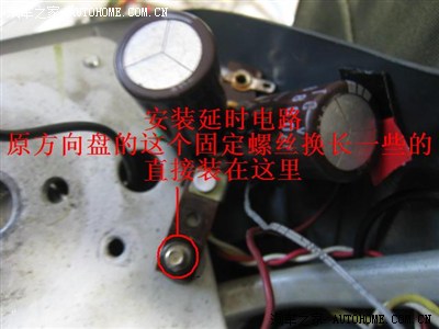

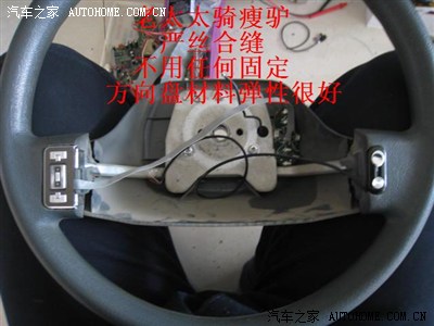

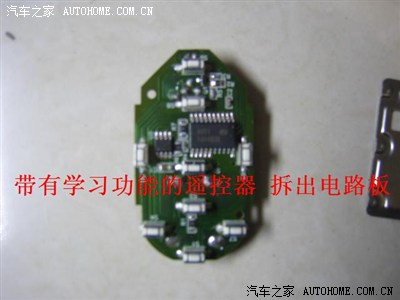

下面这个改装就是利用有学习功能的遥控器和一些常见的闲置废旧物品完美结合,使低档车实现多功能方向盘控制变成可能。同时也为众多改友在多功能方向盘改造方面提供最现实、最经济、最实用的思路!
