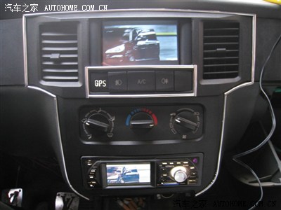

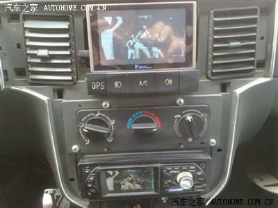

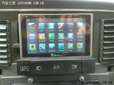

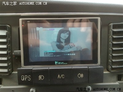

首先是导航的加装,可以说无损改装,先上图:

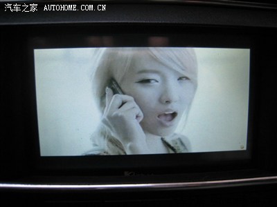

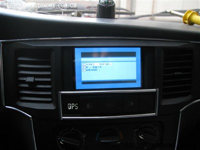

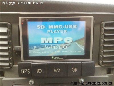

森本车载MP5播放BM格式视频,由于自带的屏幕太小,故连接导航做显示器
实际播放效果很好,照片拍的水平一般

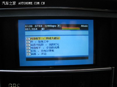

森本播放MP3,导航做显示器可以显示曲目名称

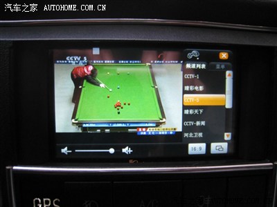

导航自带的cmmb电视功能,买的时候带三年使用费,可以接收8个台

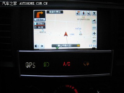

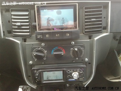

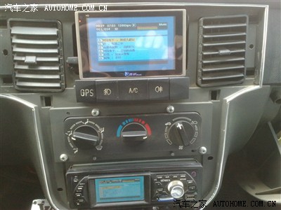

导航安装了四套地图,凯立德、道道通、城际通、高德。改装后的导航开关,背光字体是不是保持了五菱原车的风格

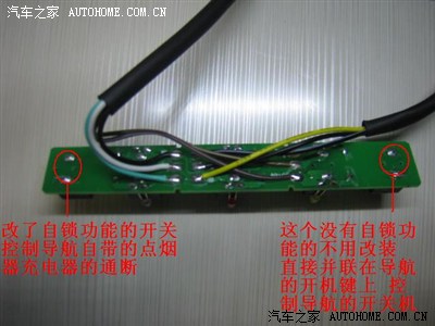

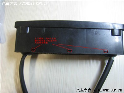

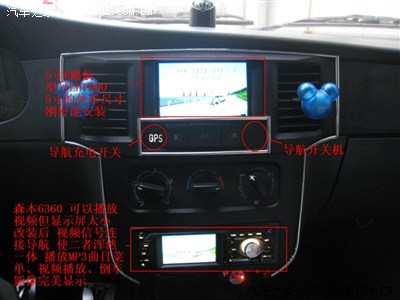

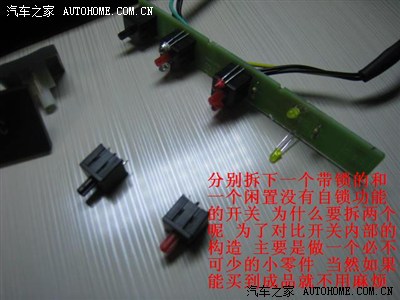

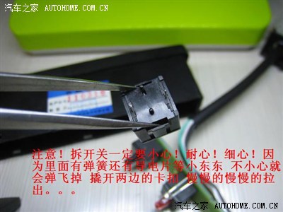

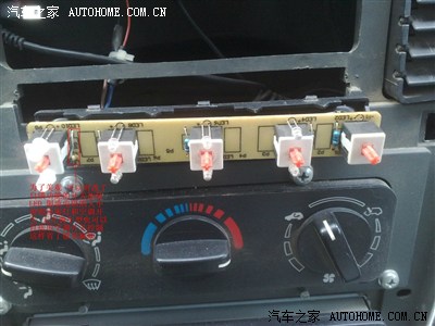

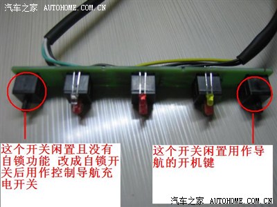

下面就针对改装中“无损”做一下详细说明。利用总成开关上面原有的两个闲置开关,一个作为导航的车载充电控制开关,另一个作为导航开关机键使用。无空调车型可以直接利用空调开关作为导航充电开关

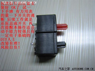

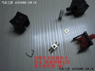

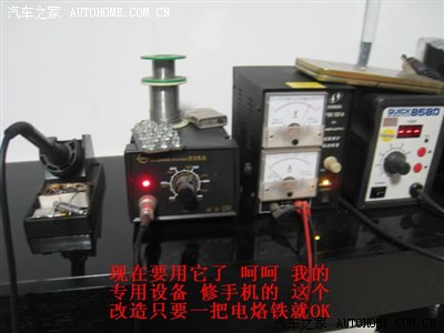

由于是很久以前改装的,当时没有拍照片,但为了更详细的说明改装步骤,找了一套组装的开关总成示范给大家。

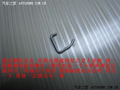

这里我要说明一下,组装的总成质量差的很多,电路板上两个闲置开关没有预留装字体背光的LED和限流电阻,原装的LED孔位都有,就连限流电阻都装好了,且组装闲置开关内只有一根弹簧,没有导电片。为了达到良好的背光字体效果,建议选用高亮度LED,但限流电阻要选用阻值小一些的,根据所用LED的不同,一般高亮LED的正常工作电流应在20-30MA左右

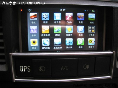

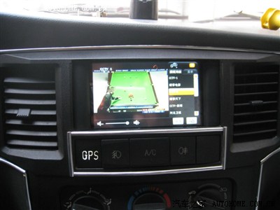

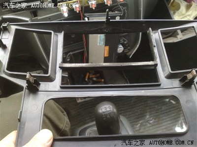

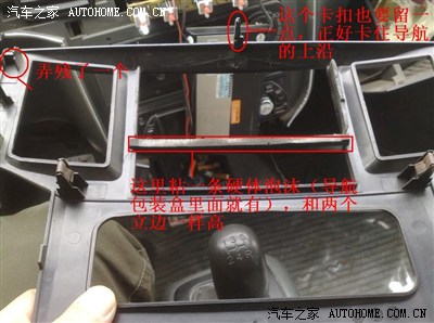

下面是面板的改造,这里是最费功夫的,要根据您所选购的导航薄厚决定两个立边留多少,一定要有耐心,还要细心一点一点的去除多余部分,最后刚好压住导航,面板上沿尽量多去一部分,最后做到正好导航的5寸屏能完全显示不被遮挡

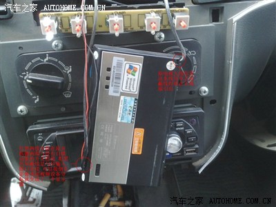

再谈一下导航的接线,充电和数据传输用导航自带的数据线(主要考虑到地图更新、软件升级、下载视频、MP3等方便。有人说了:插数据线不能充电,错!导航菜单里面有一个USB设置,里面有两个选项,默认的模式插数据线就是传数据,但可以调到充电模式)。原装的车充需要改一下改成USB口,不会改的直接买一个USB口车充8块钱
导航内部的接线也是因为很早以前没有拍照,在这里详细的说一下吧,开关机键两个点分别焊接两条线与总成电路板的那个无自锁功能的开关连接即可。有电视功能的拆掉原天线,焊接一根单芯的屏蔽线,屏蔽线外网接导航公用地线(防止干扰)。视频输入线一定要选择质量好的且尽量短,记得当时改装的时候就是因为这条线,播放视频和倒车影像导航的显示器有很多干扰条滚动,换线最后解决了

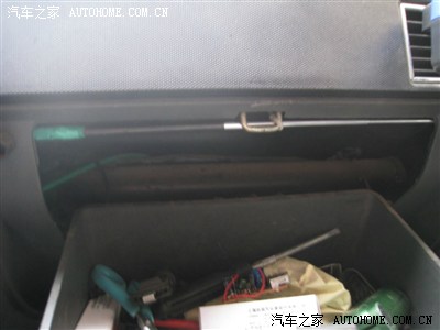

电视天线用收音机上的小型的拉杆天线就行,固定在手套箱这个位置
 准备就绪开始安装调试吧 各个接线最好焊接 这个一定要注意!安全第一!你懂的。。。。
再次重申:本改装存在一定风险!
风险一:拆卸导航,失去保修;拆卸焊接不合理造成导航损毁!
风险二:拆卸改装汽车电器电路部分不合理造成电路故障甚至为汽车自燃事故埋下隐患!
改装有理!风险自负!!!
