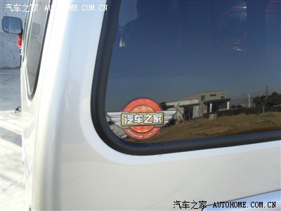

先来车标吧。。这张在这儿。
这张在这儿。

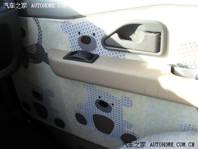

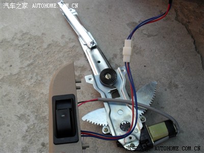

扶手开关。
先接线试试。。
灰常好用。

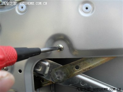

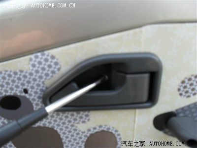

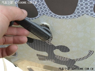

我拆。
还拆。
继续。。。
这个不要。按完以后换隔音棉。。。

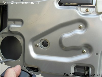

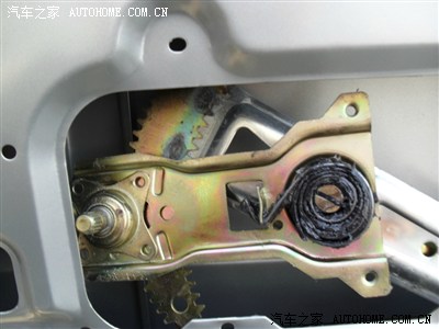

拆玻璃。。
拆架子。。

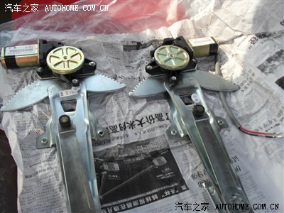

吼吼这家伙可以淘汰了。。
哈哈。。对比一下,可以无损安装。
安装完毕,开关试试灰常好用。。
装上板子,哈哈这效果。。

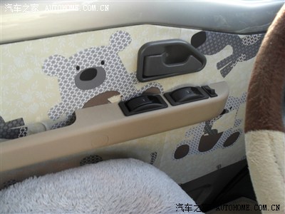

这是左门,看看好看吧。2个门用了我一下午时间。按装很快,主要是排线费事。一定要用扎绳把它们捆好了,要不这么些线乱在里面你可就没事就得瞎折腾吧。对了拉手2个孔跟原车不一致需要自己重新再打个眼,改一个眼就可以。

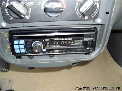

看看CD。
专用线束。不需要改原车线路。

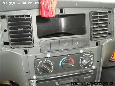

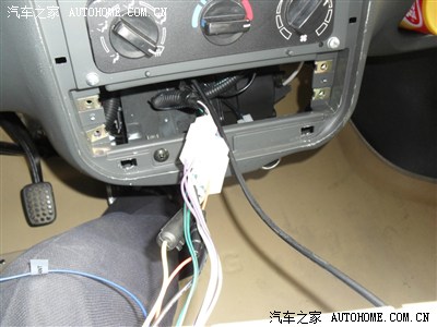

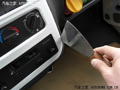

拆面板。
去下面板,把4个螺丝卸掉。
拔掉原车线束。
看看。
插上线束。这个是后配的。
通电试试,好用。

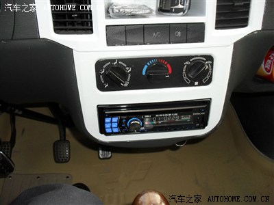

装上。。

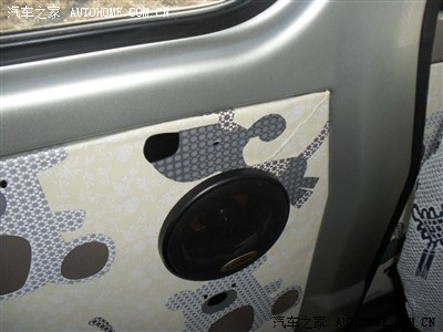

换掉原车喇叭。
黑鹰4寸。
后面的。
后面也加了2个黑鹰4寸。

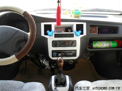

看看这个好看吧。
换完这效果那杠杠得,原车音响真垃圾。

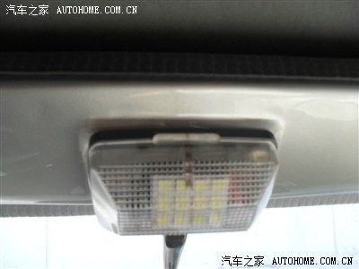

换了LED的阅读灯。

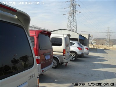

最后看张红色的小五,公司刚来的同事的小五。。。
