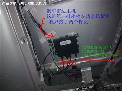

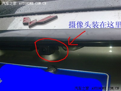

装倒车雷达和摄像头当时也只是为了好玩,其实倒车时的视线还是很广的,从后视镜都能看到,
倒车雷达是淘宝上98元买的,摄像头也是淘宝的 好像是60多元

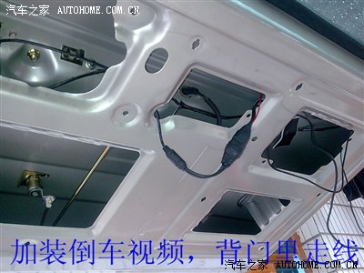

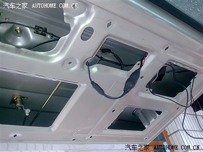

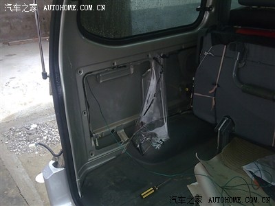

摄像头走线,下图

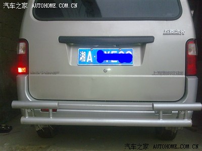

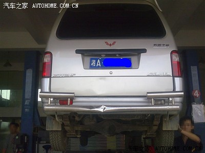

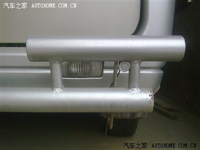

看到探头位置吗,这个保险杆是自己做的,原来的是不锈钢的,被人撞了一下【下图】 后门也凹进去一点点,。
后面这个保险杆我问了要120元一个,我想也容易做,就没买, 我是用镀锌管做的,只花了15元 ,还买了一瓶自动喷油漆8元,就搞定了  与不锈钢的尺寸是一模一样的。

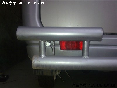

左边【上图】 和右边【下图】 的探头,就用玻璃胶粘住的,

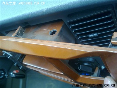

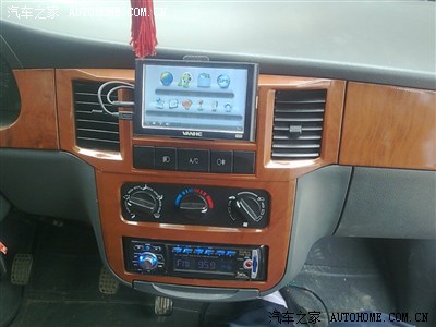

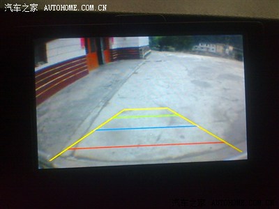

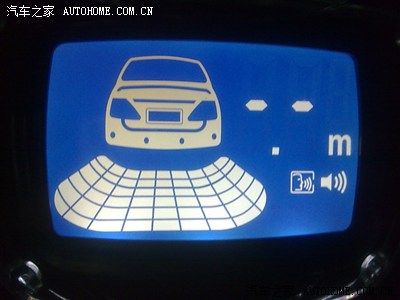

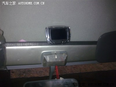

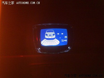

 就装这里了,带语音报距离的, 耳朵听就是了, 眼睛看看屏幕,  下面继续

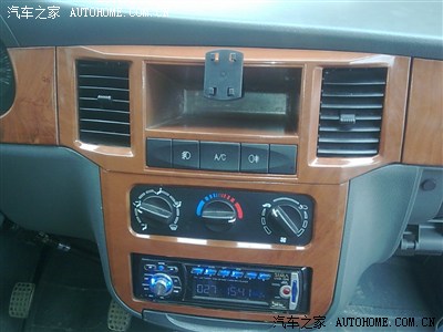

导航的架子 粘在玻璃上的我 觉得不是很好, 就改装这里了,

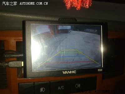

万和的导航,,挂倒档就自动转到后面摄像头,  但必须导航是开机的, 这个买导航的时候不知道,我以为是不开机挂倒档会启动后视。
傍晚手机拍的不是很清楚, 天有点暗了, 效果比这个要好。
这都是去年都装好的, 当时自己一人装, 没拍到走线的详细图片。

应一车友想看 摄像头 ,我在淘宝找了张图 【下图】  我的就是这个样子   黑色的那个 。
