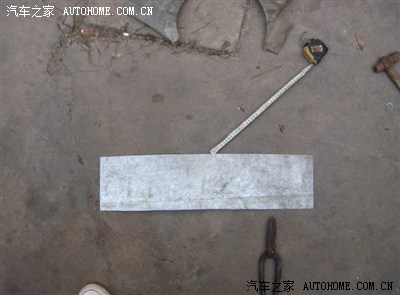

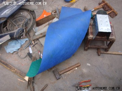

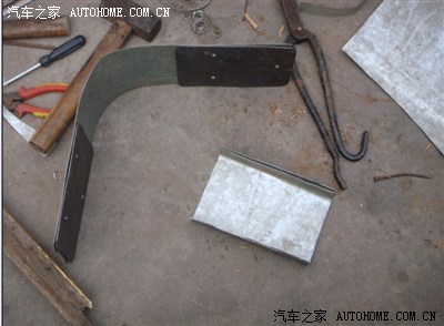

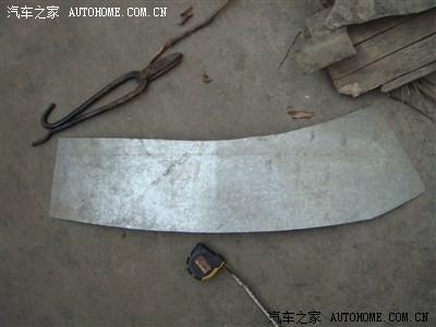

图片说明文字均指示下图            第一步 先做底座, 找来家里的一张铁皮  , 量量尺寸开工了

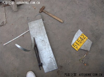

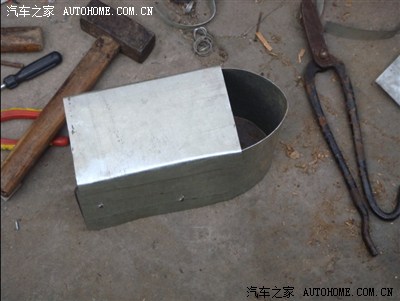

铁皮裁剪
已剪好

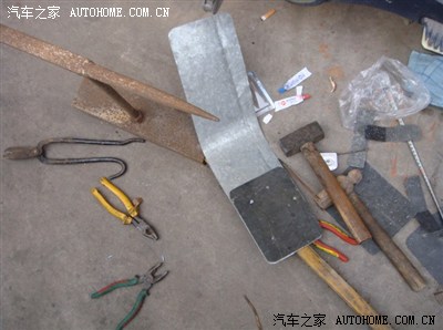

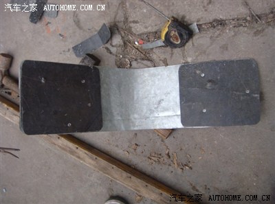

一张铁皮不稳,每边又多加两张铁皮衬板
加好的样子

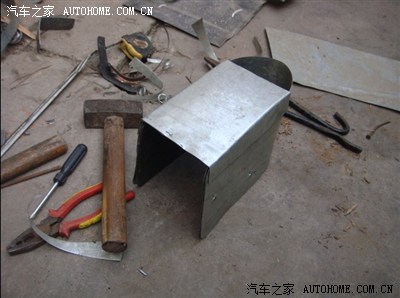

上盖做完

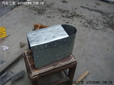

先合起来,底座摸样出来了

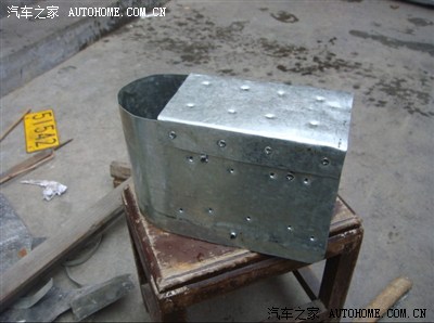

开始固定   自攻螺丝剪掉头,当铆钉用了固定
固定中
固定完成,底座做完了

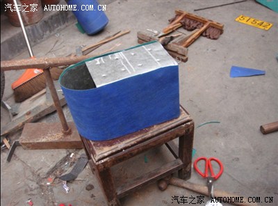

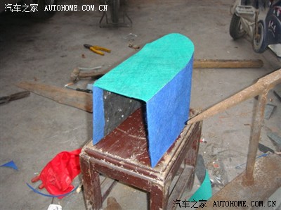

生铁皮太难看,决定用这
包裹裙部
包装完成

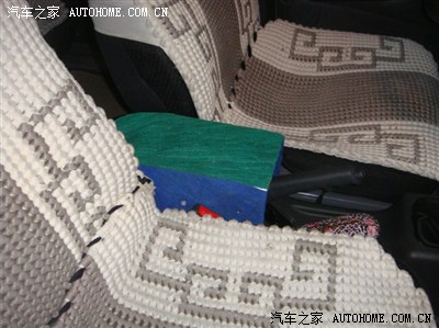

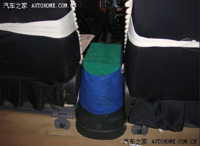

用自攻螺丝固定到车里
底座在车里的效果图
从后座看

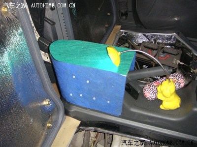

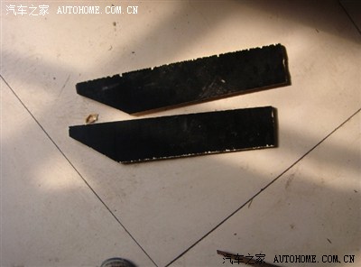

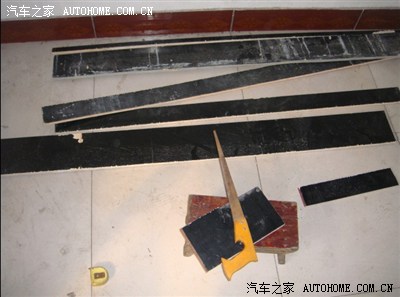

底座做完了,开始动工手扶箱,从工地找的不花钱的竹胶板
开始下料

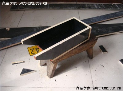

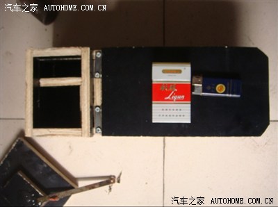

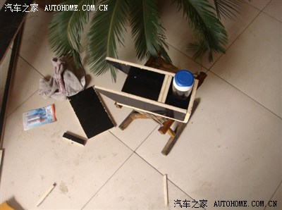

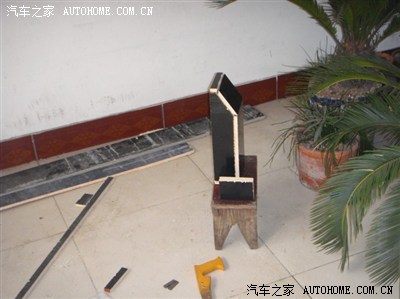

先来手扶箱体

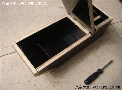

手扶箱壳子
初步模型

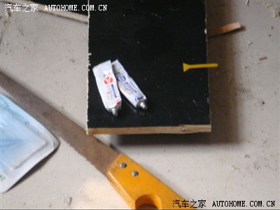

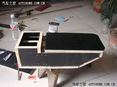

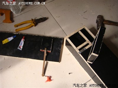

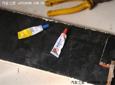

箱子的固定采用哥俩好定位
粘接中    请勿打扰
 粘接完工,然后用钉子在固定
施工中
传说中的哥俩好,其实真管用,就是数量太少了,一挤就没有了
我干活的空不忘拔带烟,这必须的

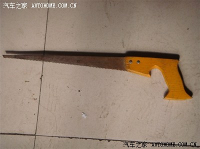

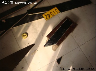

为了这次活,专门买的手锯,且锈迹斑斑,足以说明据的年龄不小了,老板要5元的价格降到4元买入,这回立下汗马功劳

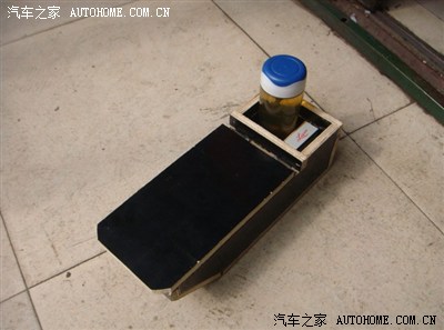

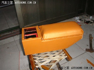

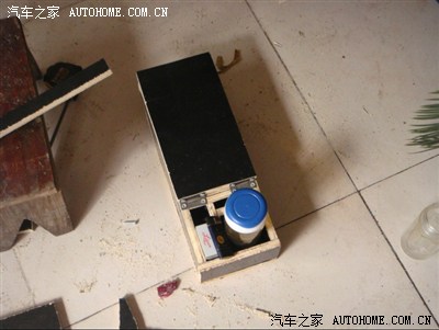

手扶箱体完工
效果图
效果图2

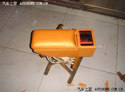

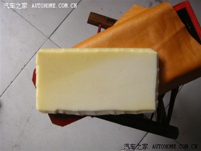

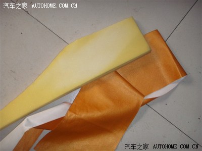

从做沙发材料那花5元买的海绵和皮革料准本包裹箱体
裁剪好的海绵

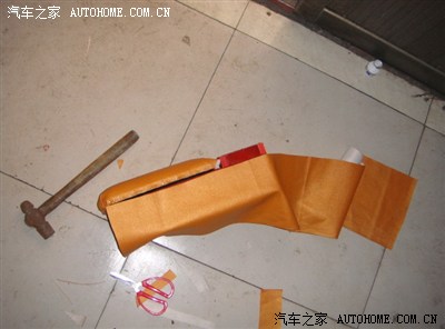

开始包裹,原本打算用胶粘,考虑到以后不好更换,所以用钉子固定
包裹过程省略,,初步完成

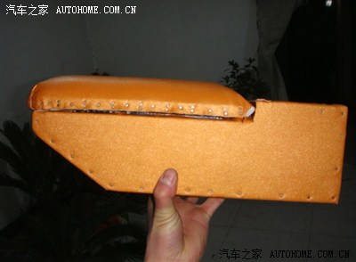

验工中

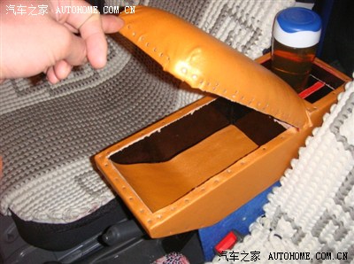

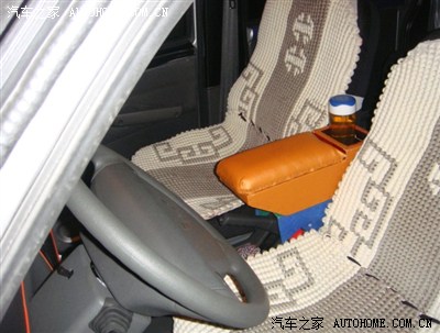

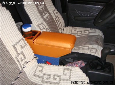

大功告成,审视审视

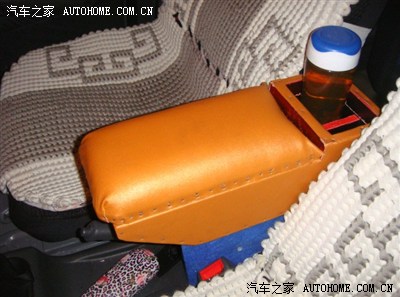

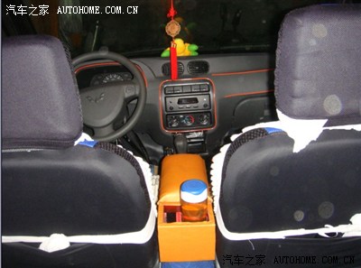

装车,手扶箱与底座自攻螺丝固定,完工效果图
效果图
在来
在来
从后座看
                 结束,使用效果超强,高度很理想,我看着还行,不知道大家看着会不会很丑,但是很实用,我想这应该是最重要的吧!
