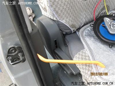

拆之前先照个

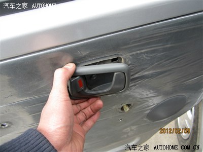

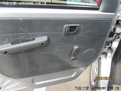

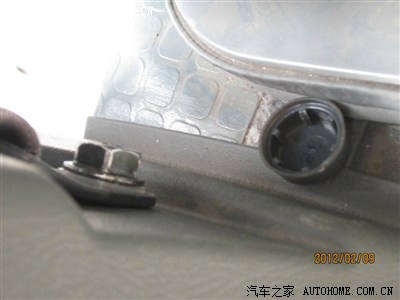

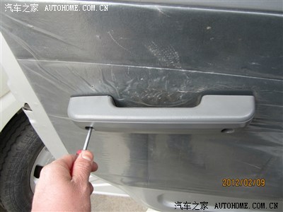

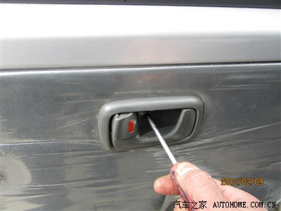

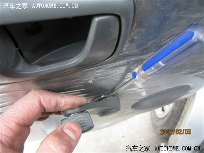

开拆先门把手

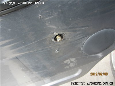

这张点重删不了    见谅
拆掉 卡子

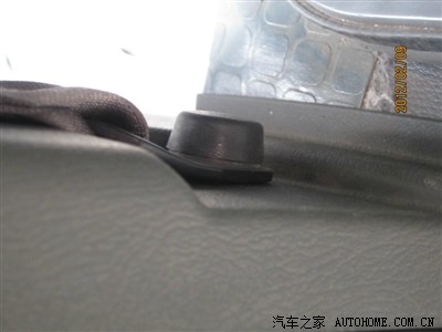

拆下升降器 摇把后

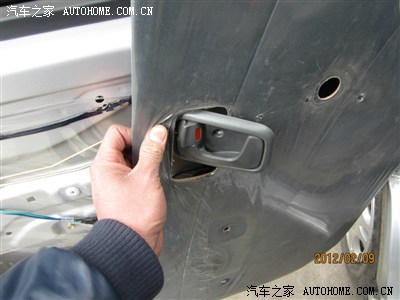

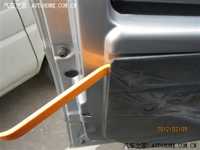

拆门板
拆下 门扣手

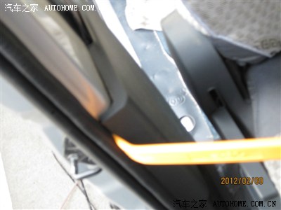

门板扣全撬开

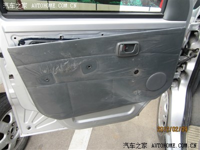

拆下门板

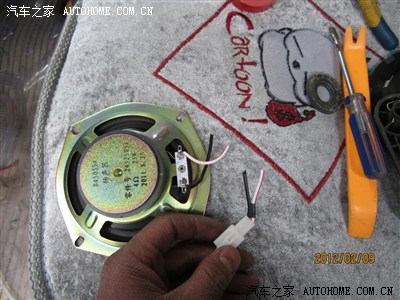

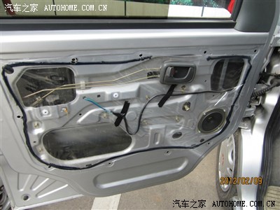

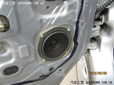

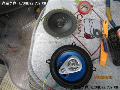

原车喇叭4寸的      音质还行
门板最后一步【拿下门板】

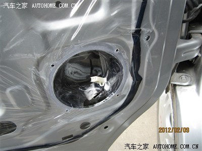

拿下喇叭后的样子

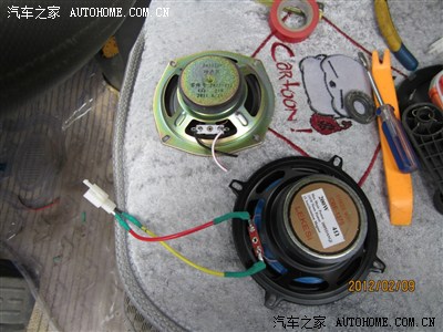

把原车 喇叭头剪下

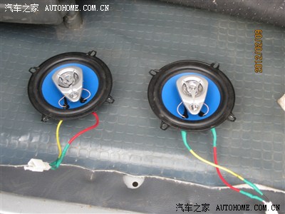

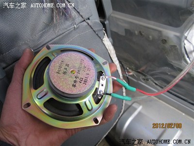

新买的喇叭【40元一对音质挺好的】
试试喇叭音质挺正的

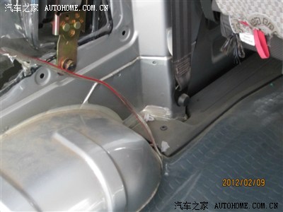

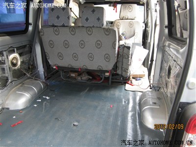

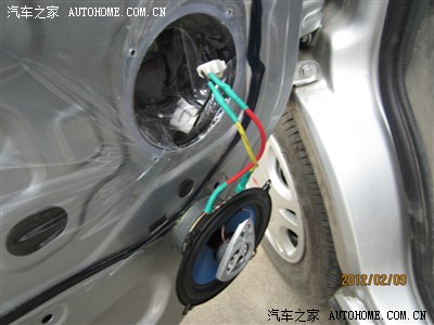

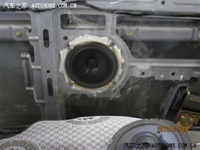

前门拆下的放在了后边挺合适的     后面有预留空也是4寸的空

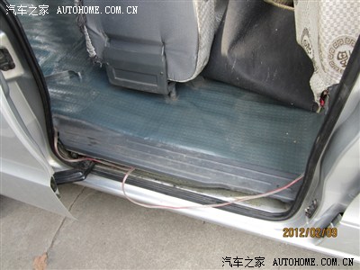

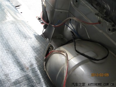

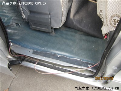

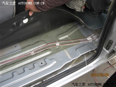

买的音频线 【3元一米铜芯的】喇叭孔贴上的双面胶【防震】

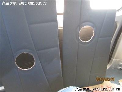

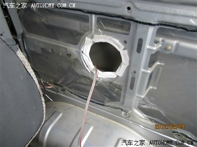

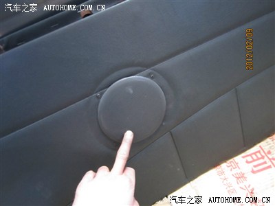

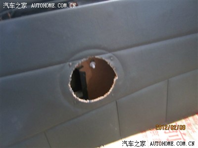

后门板开孔
前门拆下的喇叭罩
两边比较下

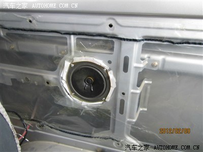

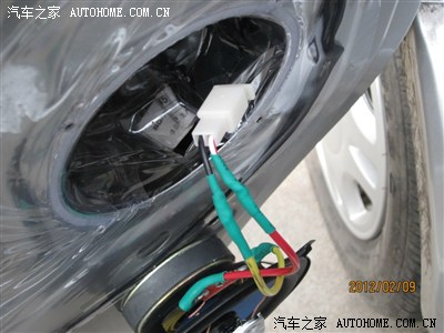

喇叭以接好
按装好喇叭后

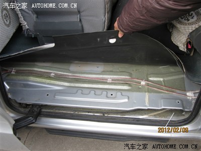

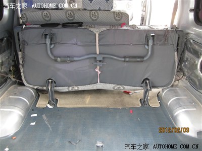

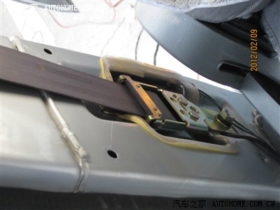

准备拆座子
拆下后    中排改的头枕
