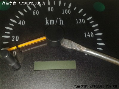

这是原本打算自己改仪表背景灯(手机照的凑合看吧)
没想到把表上的字打花了555555555

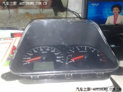

柏佳那买来仪表,这次是白色背景灯的,省的改了呵呵呵呵
看着挺漂亮
转换线和原车的插上就可以了
很喜欢

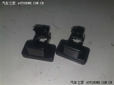

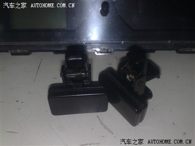

全铁的中窗扣
看着原车上的很结实我的车开了一年就换了两个了

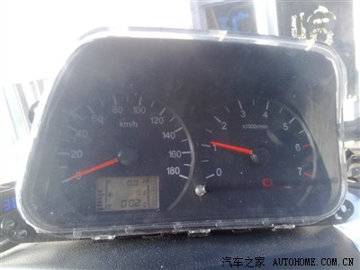

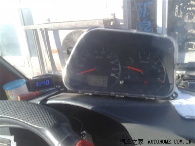

这是原车上的表

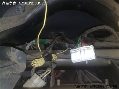

黄线是自己接的数字转速表的线
插上转接线
设计很好和轿车上的一样,插上后一搬就锁死了

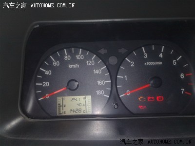

装好了时间也调好了
液晶屏也挺好看的

没开闪光灯照的,白色背景还行吧,挺漂亮的吧
来张晚上的比原来的好看多了

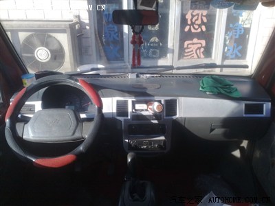

银色的工作台
三明治方向盘和座套淘宝买的200多米

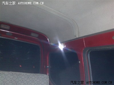

柏佳那买的LED阅读灯很亮的

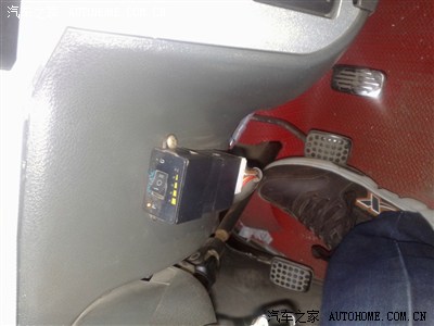

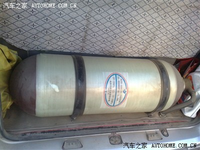

烧气的转换开关天然气又要涨钱了擦,再涨就和烧油一样了
70的气罐

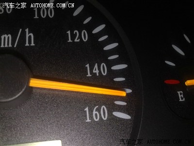

150迈够快吧呵呵呵
