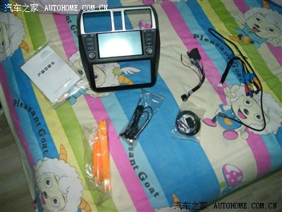

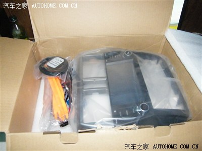

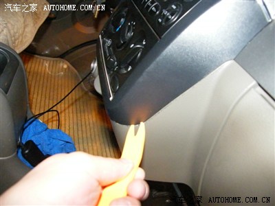

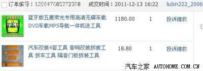

送的拆车工具  拆的时候才知道  很实用!

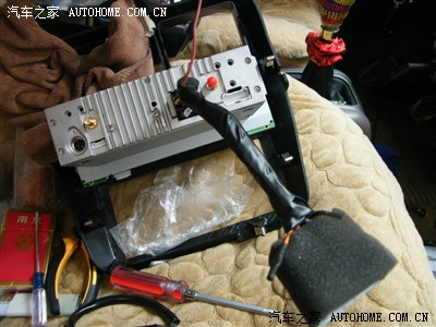

泡沫垫底
貌似和图片是一样的哦!

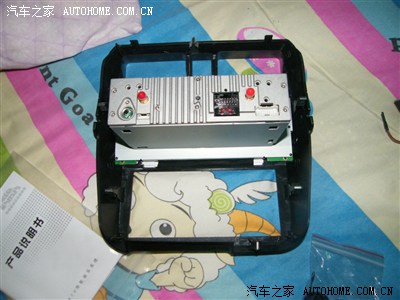

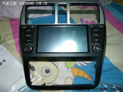

正面
背面

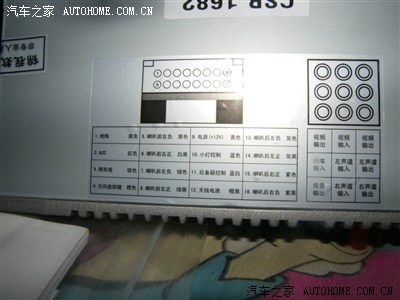

插头说明

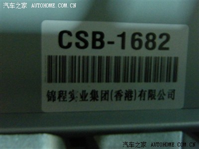

锦程实业条码

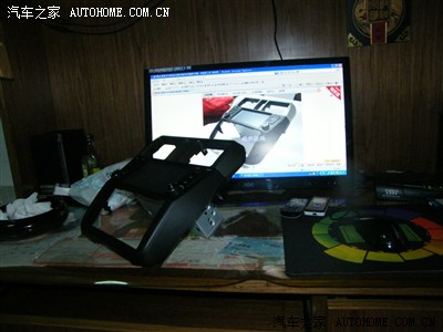

工具用上,不易撬坏工作台
夜幕中我取下了它的面具

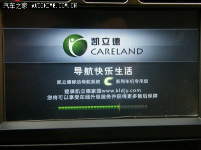

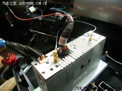

有点迫不及待先连上看看 界面

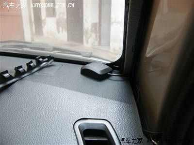

GPS和电视的天线我放到这里!发现都带磁性直接就吸在金属上就可以!

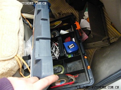

我的百宝箱

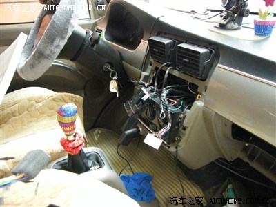

专用线束,我装了后视影像了 所以把不用的线包起来

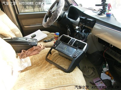

就是这么个情况

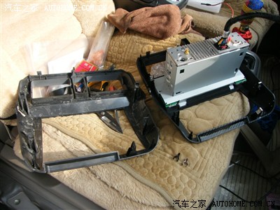

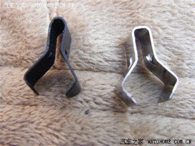

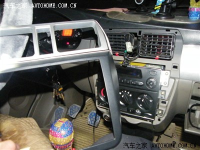

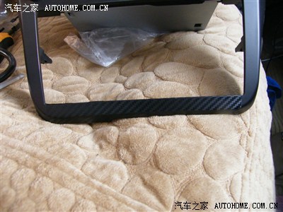

我把原车的卡子换上了

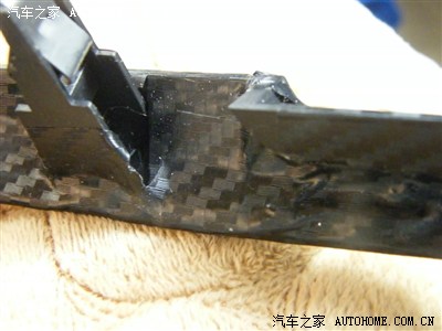

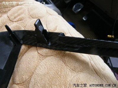

昨晚太冷 太冲动 不小心把边框搞断了,不过我以修复 看不出来吧
就这断了!

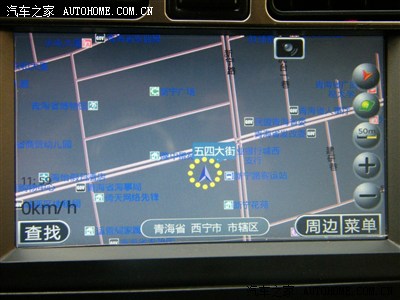

连接GPS和电视端口

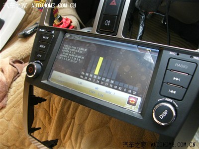

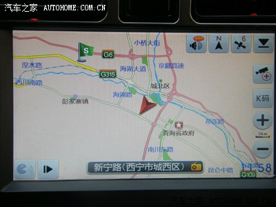

先测试一下  GPS搜星
就这场面

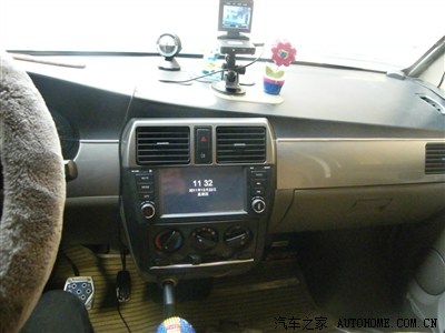

把线束理顺推进去就OK啦!  好像真的不难!
外框很贴切 正好!

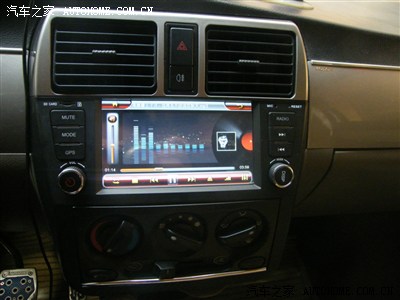

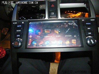

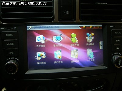

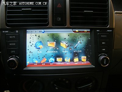

下面是各种功能界面  主界面

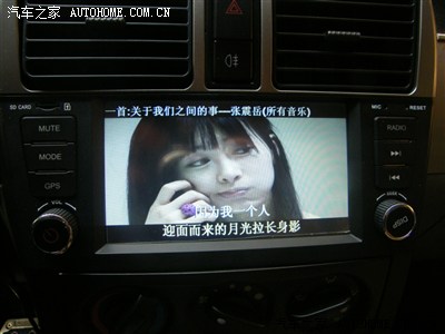

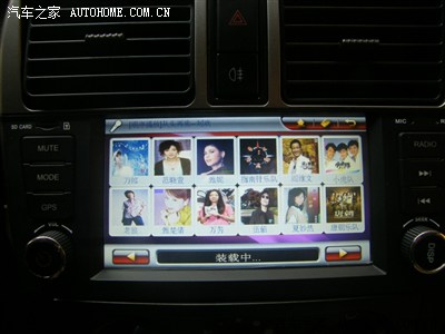

音乐播放界面

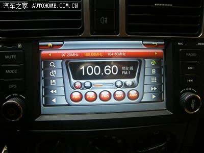

收音机界面
MTV界面

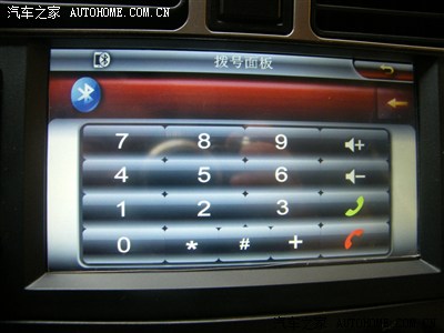

蓝牙界面

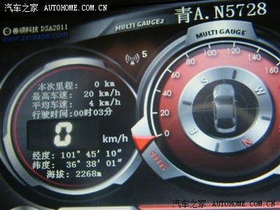

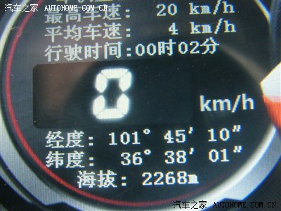

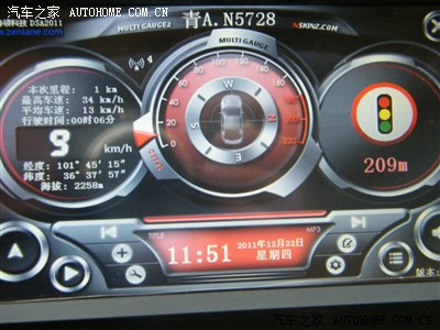

善领预警 界面  我比较喜欢
凯立德地图界面

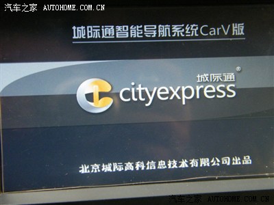

城际通 界面
还有游戏个人感觉没什么意思,就没拍!

    导航: 搜星我这大概要1~2分钟,一般8颗到12颗之间,地图市区比较详细,但市郊只有主干道,定位很准确,地图不够新,去年修的路,还没有!
  收音机:效果与原车卡机一样,只是更直观一点。

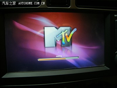

     MTV:歌曲比较老,背景画面就那么几种,意义不大!
    蓝牙: 蓝牙功能还是不错的,通话很清晰,还会自动连接手机,很方便!
善领预警界面:海拔 时速 方向都相当的准。
音乐播放:自带8G卡除了地图也就放不了多少歌曲了,主要以U盘播放,效果不错,我的50W喇叭 总算是体现出效果了。
