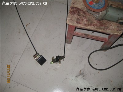

门锁装置 就是这3样了门锁、拉线、拉手。我只网购了门锁和拉手加运费也就40块吧,拉线在电动车配件那里3元一根买的刹车线,另一端稍作整理绝对适用,比较实惠,网购拉线要20-25,能买8根了

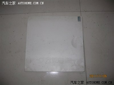

做油箱门的材料,哈哈 升级换代下来的方正电脑壳外盖,老式笨3的机器,放角落N年了,材质挺厚实,正好拿来D它。这些是6号照的照片。

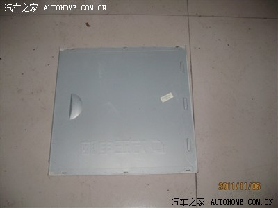

反面

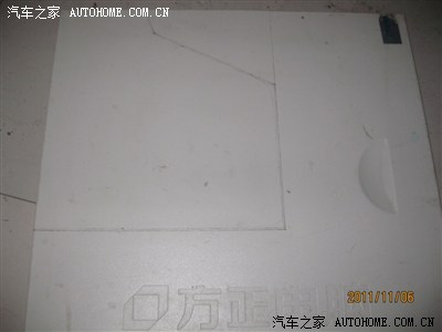

量好尺寸画上线,可稍微多量一点点,裁下来多了可以打磨掉,不能少了,少了就得返工重来。

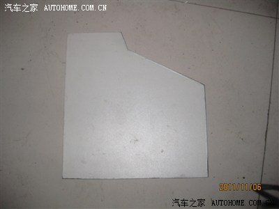

这个就是用小磨光机(第一张图片中已出现)切掉的样子
