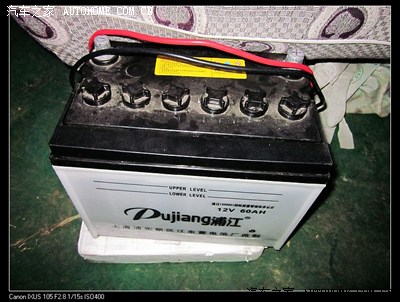

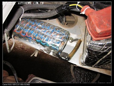

发现车要二次点火后用此电瓶搭在原电瓶上 在16-20度在车库里能一次发车 看来是电瓶问题咯 经过多方验证发现在车放在室外16不能发车 无奈啊

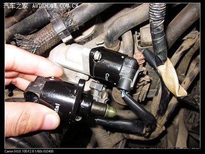

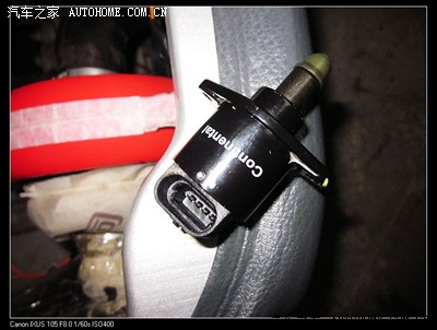

与此同时又发现怠速马达有很大声音 不知道是不是正常 发车后没有发现不良情况 这是拆下来的 原车怠速马达
看见那红色的东西了吗 下面会有介绍的
汽配城买了个原装怠速马达装上 没有任何声音了 居然今天气温13度 一次发车(没有换电瓶) 开了10分钟放在厂门口停了4个多小时 去开车 此时气温12度 钥匙一拧也是一次发车 难到怠速马达问题
明天继续验证

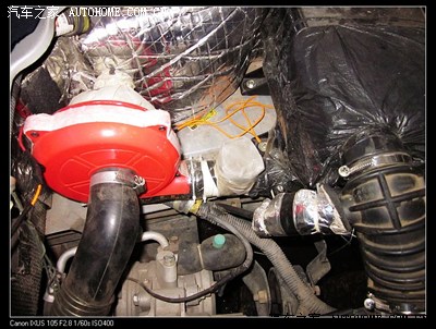

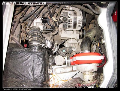

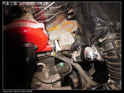

红色的那个东东 是电涡轮增压 我没有让它增压 只是把车前的冷空气抽进来让发动机吸收(冷空气剩油)

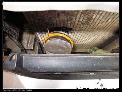

进气管口引到这里用纱布包好 里面用增压机抽气 以免引起进气不足的问题
进气管走的路线

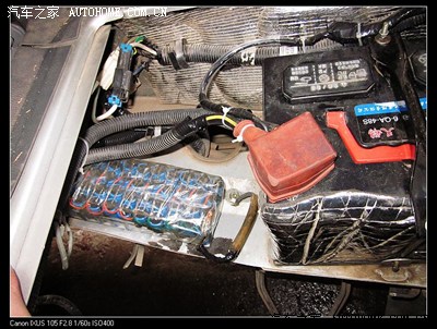

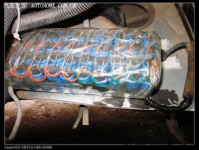

这是自己动手搞的电子整流器40个12V10000UF的电解电容
看见两根黑色粗线接到电瓶正极了吗 没有错那就是我加了一根正极线到启动马达上

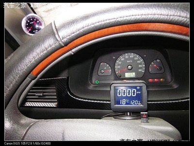

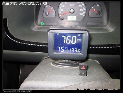

两个转速表

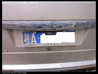

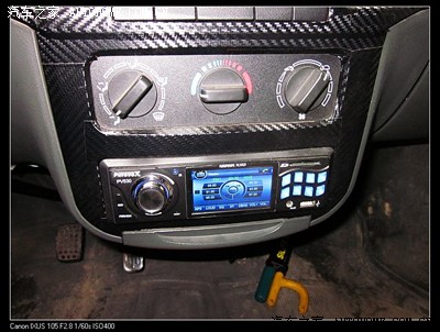

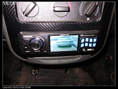

汽车播放器带视频功能 倒车视频
倒车影象
倒车摄像头

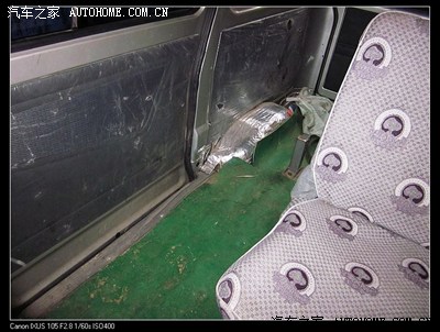

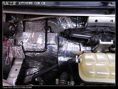

全车隔热 绿色胶垫(3mm厚) 下面是10mm厚的隔热棉

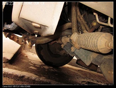

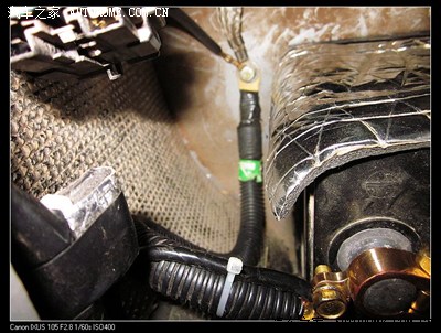

原车电瓶负极线不是很粗 我换了 内铜芯12mm
前面隔热
