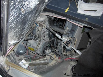

先来一张发动机的图片,E3的,34.7千瓦小马力
右下角黄色的是暖水开关,自己加的,原车没有的,不锈钢的,效果很好,水电哪里就有卖,比塑料的强多了

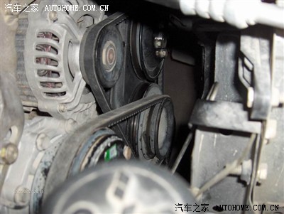

传送中的曲轴空调大小轮(论坛中可能是我最先安装的了,哈哈)

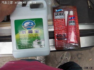

神马牌冷却水和神马牌的高温密封胶

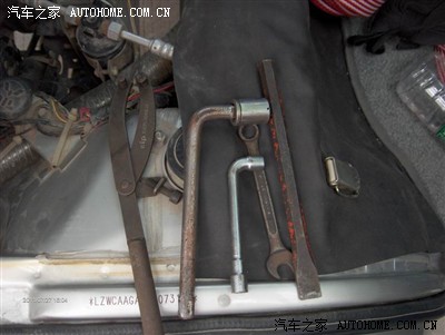

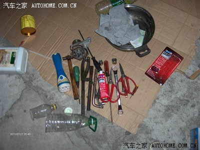

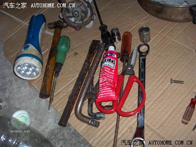

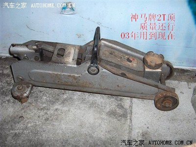

这是目前我觉得所需要到的工具

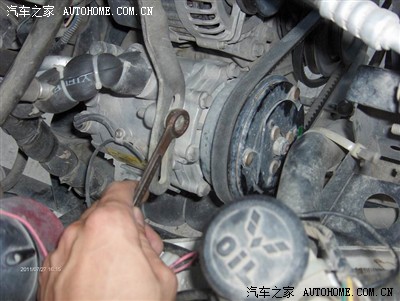

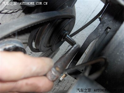

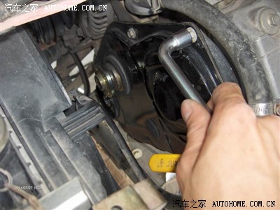

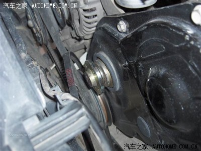

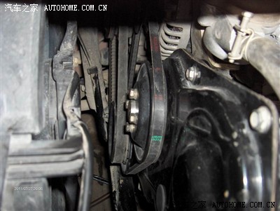

先拆掉水泵皮带轮的螺丝,再松皮带,要不就拆不了轮上的螺丝了

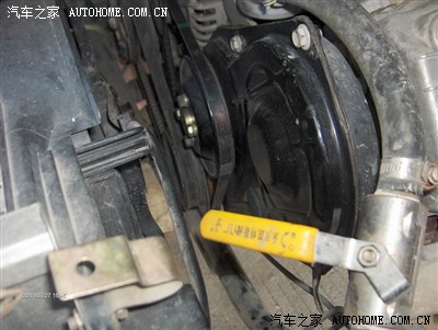

这是拆好水泵轮的样子,空间真小,家伙都不好进去

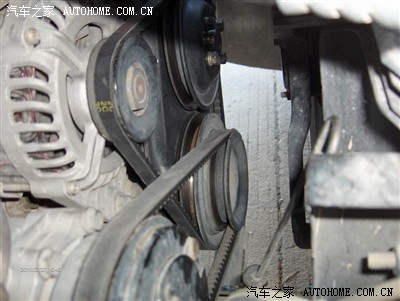

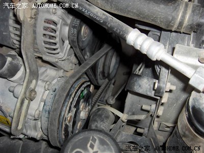

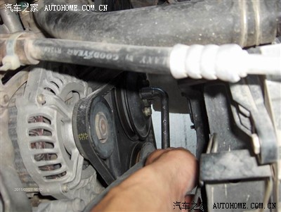

松开空调皮带调节的螺丝

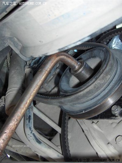

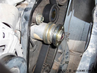

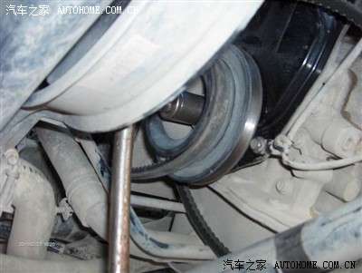

然后就是拆传说中的曲轴大小轮了

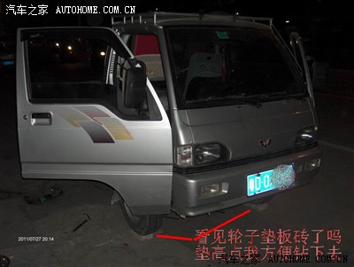

这需要轮子垫板砖爬到车下面去松的

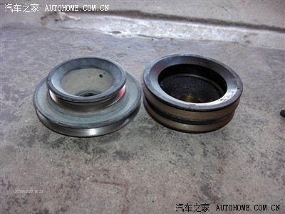

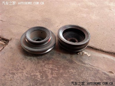

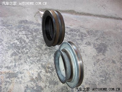

拆下的曲轴轮和原来空调送的轮的对比(右边的是原来空调送的,左边就是大小轮了)

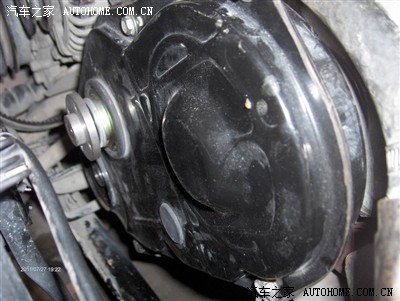

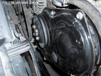

开拆正时皮带罩了

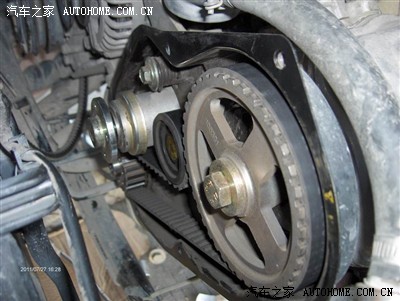

露出正时皮带

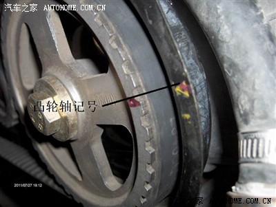

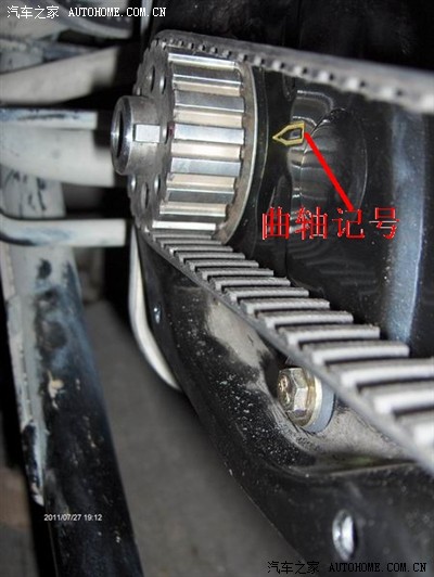

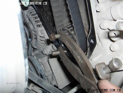

一定要做好记号才可以开拆哦,正时不允许偏一点,一齿轮都不行!要不气门会弯和发动机抖的!切记切记!
就是用这工具转动正时轮的

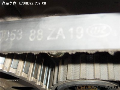

皮带的规格,我的是88齿的,以后按照这尺寸换,相差一齿也不行!

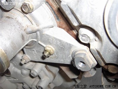

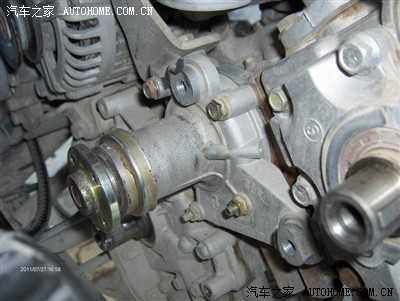

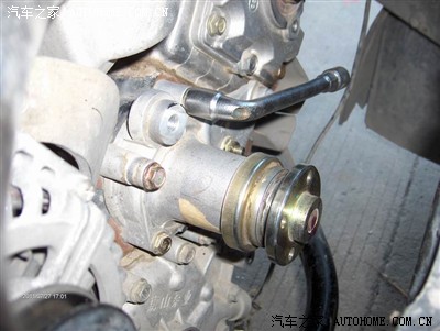

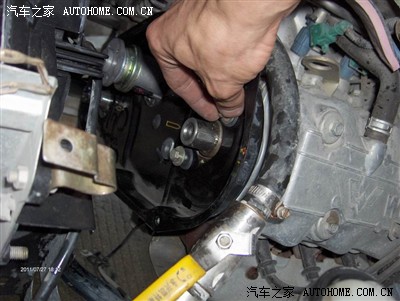

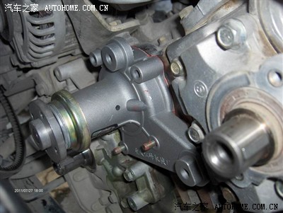

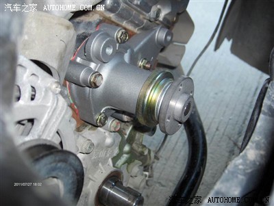

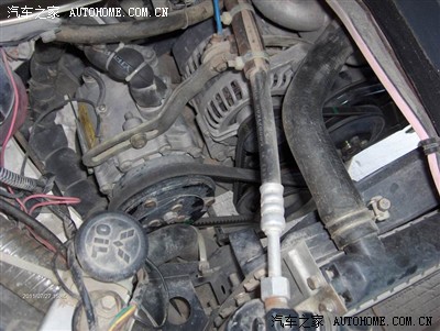

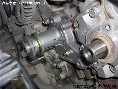

一路的爬山涉水,终于看到465的水泵了

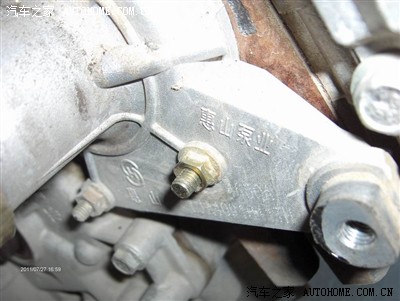

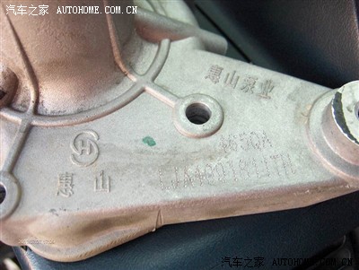

2010年的车,原车配的是惠山泵业,质量真的不咋地,以后记住这个牌子,永远不买他们家的产品了,加入黑名单,呵呵
来张清楚点的
换个角度

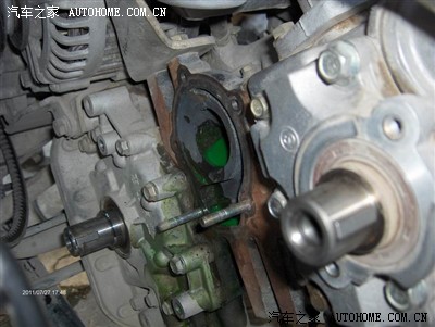

开拆了,总共5个螺丝
要拆的时候记得下面放个盆子装漏下来的冷却液,当然,你想等下全部换掉也行

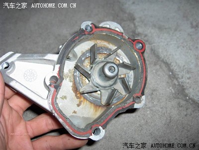

出来出来了,好鸡动的感觉。。。

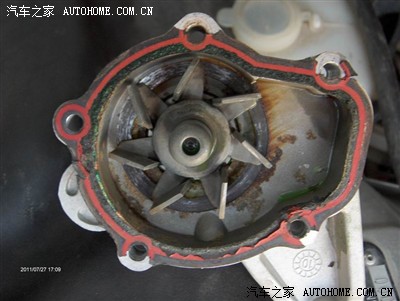

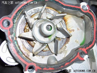

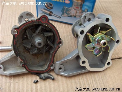

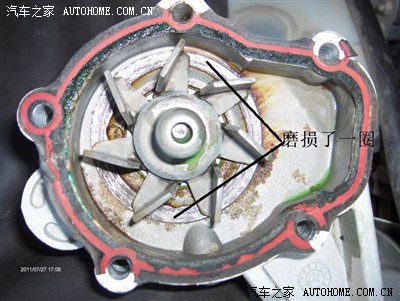

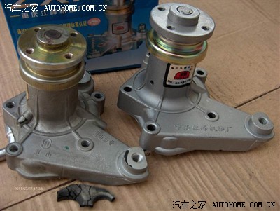

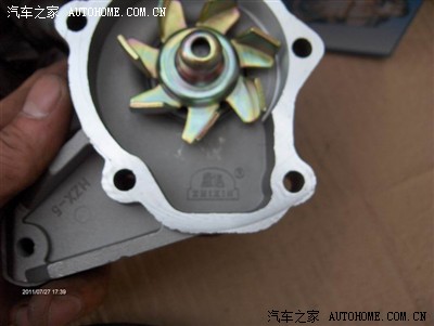

问题就出在这里了,原来是叶轮磨到了,还有点点烧了,NND,什么质量嘛!才2W多公里
难怪会转不动了

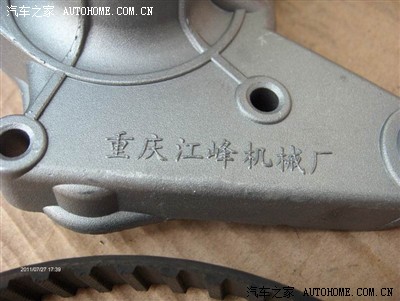

认准这牌子!神马质量!
买了一个新的,江峰的,这里用的全是这牌子!
新老的对比!

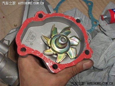

新的叶轮还不错,做工还可以

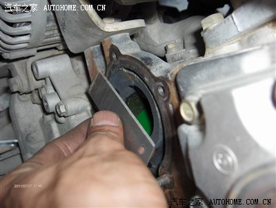

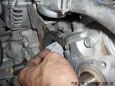

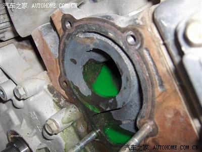

刮胶了,这步弄了好久。因空间问题
擦干净点

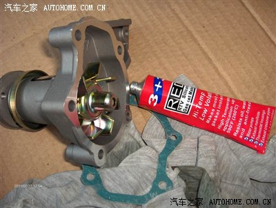

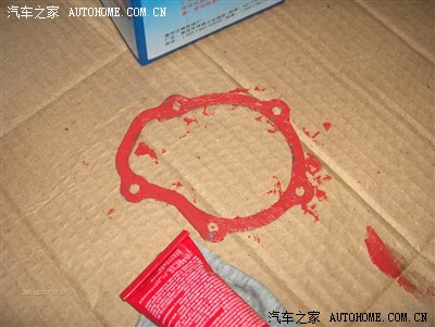

为了安全起见,打上神马胶!
装上了
用钢锯片将发动机和水泵结合处,清理水垢和胶痕等,不要挂伤结合面,擦拭干净。然后将新水泵的垫安放到槽内,将水泵结合面均匀涂抹密封胶,然后将水泵安装到发动机上,带上紧固螺栓,均匀对角受力。

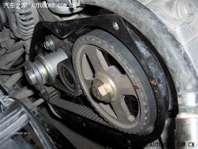

装正时罩了
要对好记号

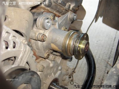

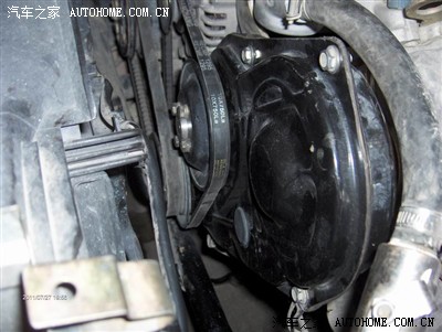

再将皮带套到水泵皮带盘上,固定好皮带盘,四颗螺丝受力均匀,对角受力。
再上曲轴轮和皮带(装的时候和拆的时候刚好相反按顺序就好了)放心干,要胆大心细!
最后调整皮带,将喷溅的防冻液擦拭干净,调整发电机涨紧螺丝,紧固发电机上之前卸松的2颗螺丝。检查皮带松紧度。

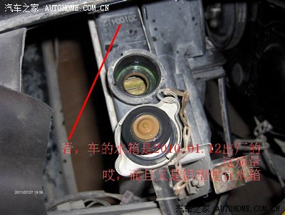

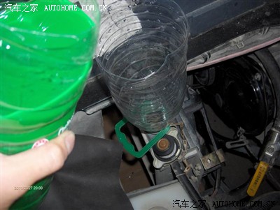

装好了皮带就一定要记住要加水了,。NND,2010年的车陪的是最便宜的吕塑水箱,破了不可以补的,貌似是一次性的,坏了只能换了,上图中标错了,是2010.04.12出厂的(我03年的是全铜的)NND纳米技术

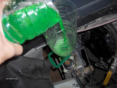

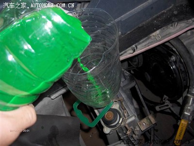

用矿泉水瓶剪成两半当漏斗用,先加满再说了
发动了,再次鸡动下下,发电机运转很平稳,可以先确定正时装的和原来是一样的(没有跳齿)当时皮带轮是在转,照出来的时候是静止的,水箱盖不要盖上,一直让他转,发动到水温到中间,也就是节温器打开的时候会看到水位下跌,这个时候就应该再加水了,这样加好了水,就可以确定水道中没有空气了,这也是排空气的一个方法(不过要在冷机的时候进行)

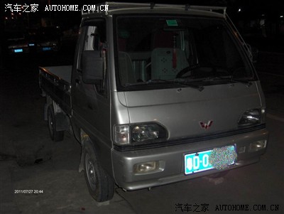

说了这么久,还没有说我的车型,这就是我的车了(老款的这款现在已经停产了,原因安全系度不高)

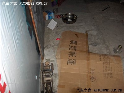

现场的一角及工具

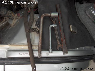

来一个工具合影

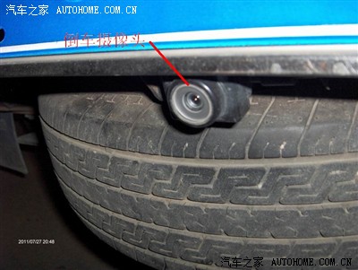

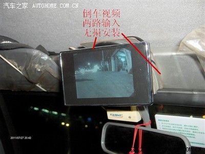

上次安装的倒车可视频,哈哈,本想打造澄海最豪华的小货的,上次说的手机改倒车视频没改成,录像头和视频显示都是在TB买的,显示器130,线10块钱,头180超级防水+夜视的,质量还行,晚上也很清楚,也是全自己安装的,上次太匆忙了,忘记拍照了
里面没洗,很脏,乱
刚好一年了
来个全封的货版和货栏,现在很耐磨了,而且不变型
摄像头安装在牌照下面,备胎上面
