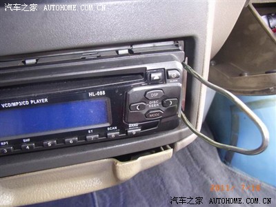

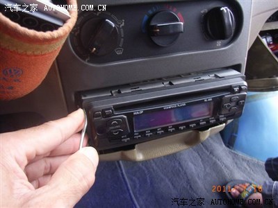

拆机工具
很轻松就拆出来了

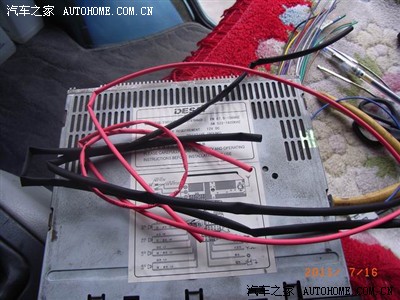

很乱的线头,当年音响店的手工!
代替电工胶布的绝缘热缩管,用它套上线路接头用打火机热一下就收缩紧啦,方便又美观!
焊接线路就靠它了.
接好线了,自己接的线用心一点,美观多啦!

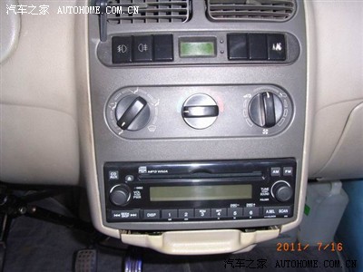

装机完成

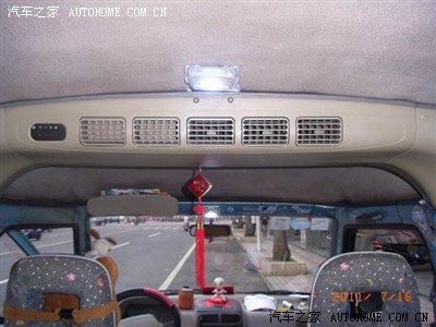

自己动手加装的中排阅读灯
晚上车里亮多啦

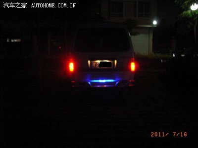

尾门的夹缝里加一条蓝色LED灯,晚上行车更醒目一点,让后车更容易看清前车,就是不知道交警会不会捉?
