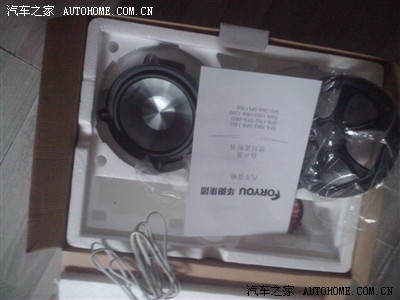

上午收到快递送来的包裹,我最喜欢拆包裹了,就像小时候收到礼物一样。期待着打开盒子,,,,,,
拍摄的有点暗了,看下一张

我买的5寸华阳套装喇叭,低音的声音浑厚而清晰
两个喇叭对比一下,原车的太磕掺了

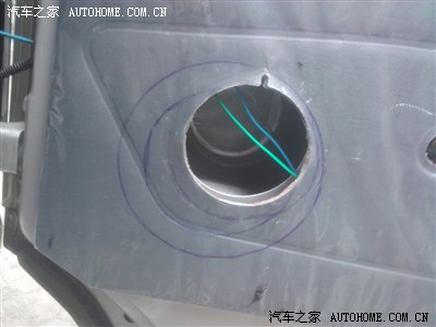

先吧面板上画好位置,为了不影响玻璃升降器的使用
画好的位置,拆掉开始打孔了。有点心疼,,,
j切割中,他的工具挺好的,都是电动的,铁皮都可以剪破。我记得见过有朋友做的打孔是用剪刀剪的
修剪中![]()
开始剪车门 了,喀喀喀刀很快
扩大了洞口,位置向里面偏了一些,为了安装上去不影响玻璃手摇升降

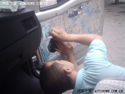

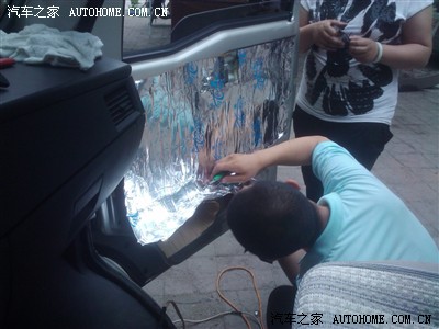

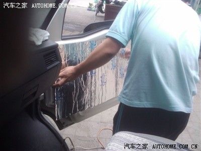

然开开始做隔音了,先比划一下位置
粘贴中,此时我怀疑做了这层隔音那面板是否还能复原?
老板的手法很好,做活细致
也挖出了一个洞,另一扇门都是如此程序我就不另发图片了。下面就开始装喇叭了

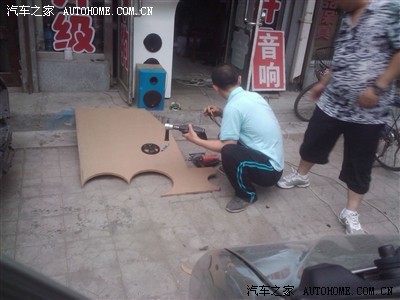

装喇叭 之前要做个衬垫,应为原车只能装4公分厚的喇叭,此要安装的喇叭为5.8公分,需要一个加厚垫。拉板自己加工![]()
比划一下,画好了大小开始切割 ,这就是密度板1.8CM厚的
共2个,一边一个![]()
切下来的样子,怎么看起来那么粗糙呢
粗糙是少了一道工序,现在就打磨,打磨的光溜溜的

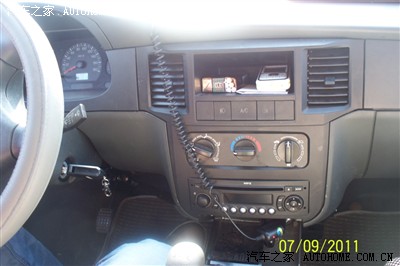

此时天色已晚,为了尽快完工。我自己拆原车收音机费了我好大的劲
终于拆掉了,总开打开过2次听的收音机 。50块谁要?

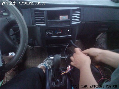

开始接线CD,调试中,,,,,,

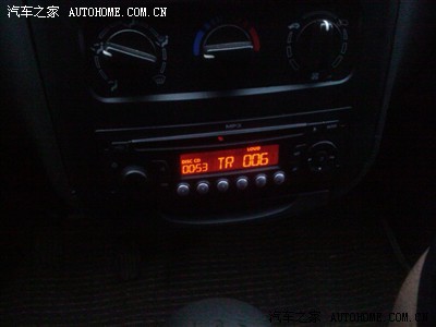

来一张劲爆的CD嗨一下
音质响当当的清晰,低音浑厚有力。很是满意。安装完毕大小挣合适,这个机头装进去不显得花哨,感觉原车带的似地。很合适
