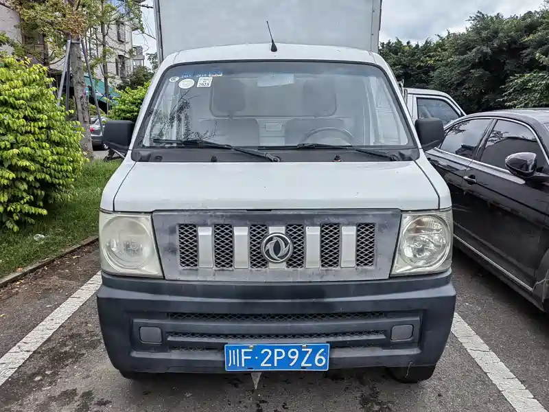

作为一名常年跑运输的个体户,我的东风微型厢式货车就像老伙计一样,跟着我风里来雨里去,平时一直勤勤恳恳,从未掉过链子。日常运输任务不算轻松,但车辆状态始终稳定,启动顺畅、动力充足,无论是短途配送还是偶尔的长途奔波,都能稳稳扛住。可就在前几天,一场突如其来的“罢工”,让我着实慌了神,也让我在自助排查和修复的过程中,积累了实用的经验。
事情发生在一周前的工作日,那天傍晚我跑完最后一趟运输,像往常一样把车停在自家小院里,拉手刹、挂空挡,匆匆忙忙就进屋休息了,完全没意识到哪里出了问题。毕竟前一天还跑了两百多公里的长途,车辆各项表现都很正常,发动机运转平稳,灯光、喇叭等电子设备也都能正常使用,根本没多想会出现故障。可等到第二天早上,我准备开车去装货时,意外却发生了——插入钥匙拧到启动档位,车辆没有任何反应,既没有启动机运转的“嗡嗡”声,也没有发动机点火的动静,仪表盘更是一片漆黑,整个车子像“沉睡”了一样,怎么都叫不醒。
一开始我以为是操作失误,反复检查了手刹和档位,确认挂在空挡、手刹完全拉起后,再次尝试点火,结果还是一样,车辆毫无反应。这时候我才意识到问题的严重性,车子突然停了一晚上就打不着火,到底是哪里出了问题?是启动机损坏,还是电瓶没电了?作为常年和货车打交道的人,我对车辆简单故障有一定的判断能力,但也不敢贸然下结论,只能一步步排查。

连接好应急电源后,我回到驾驶座,插入钥匙拧到启动档位。只听“嗡”的一声,发动机顺利启动,仪表盘瞬间亮起,车辆恢复了正常状态。这一下彻底验证了我的判断,确实是电瓶亏电导致的无法启动。启动成功后,我本打算直接开车去修理厂更换新电瓶,可就在系安全带准备出发时,无意间瞥了一眼灯光控制杆,发现示宽灯的开关居然处于开启状态!
看到这里,我才恍然大悟,原来电瓶亏电的罪魁祸首不是电瓶老化,而是我前一天晚上停车时粗心大意,忘记关闭示宽灯了。示宽灯虽然功率不大,但一整晚持续点亮,足以将电瓶里的电量耗尽,尤其是冬季电瓶性能本身就有所下降,更容易出现这种情况。找到问题根源后,我也就打消了立即更换电瓶的念头,决定先开车行驶一段时间,让车辆的发电机给电瓶充足电,看看后续能否正常使用。
接下来我按照原计划出发去装货,整个行驶过程大约一个小时,期间车辆运转一切正常,没有出现任何异常情况。到达目的地后,我将车停好并关闭发动机,直到下午完成所有运输任务准备返程时,再次尝试启动车辆,钥匙一拧,发动机顺利点火,完全没有之前的故障迹象。之后的几天里,我又多次测试车辆启动情况,无论是停放一晚还是半天,都能正常启动,这说明经过长时间行驶充电,电瓶已经恢复了正常电量,这次亏电故障也算是彻底解决了。
