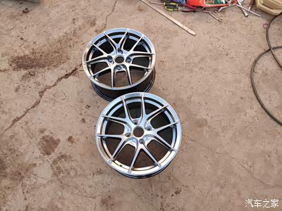

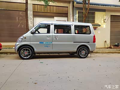

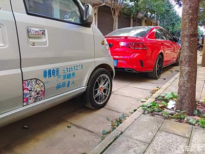

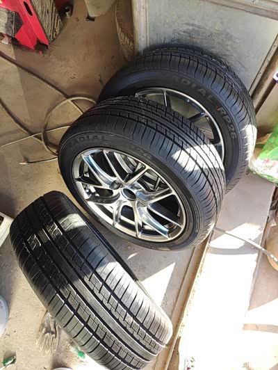

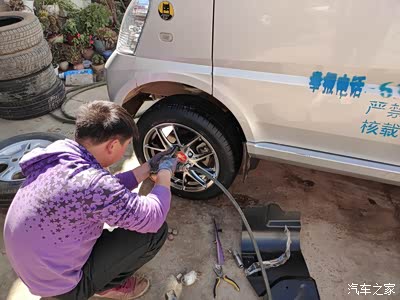

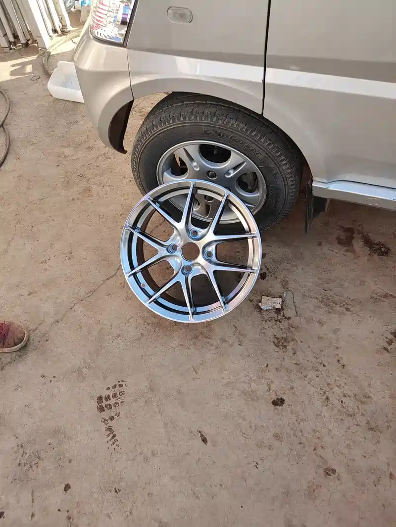

我的车是11年12月上牌车,3年前买的二手车,车况非常的好,虽然没有转向助力但方向很轻,发动机巅峰状态,哪哪都好使,刚入手时候换了一台插卡机和一台超薄低音炮,也仅仅只是多了一点点低音,离我想要的效果差得太远。荣光4×114.3的轮毂实在太少,尤其是我想的款式加上我想要的数据就更难了,选轮毂就选了快一个月,最后还是找到了一款电镀银的BBS款跟我要的数据一样,关键款式也漂亮。趁天晴,赶紧折腾起来,上图:

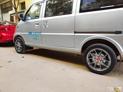

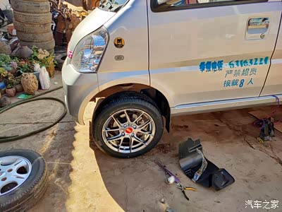

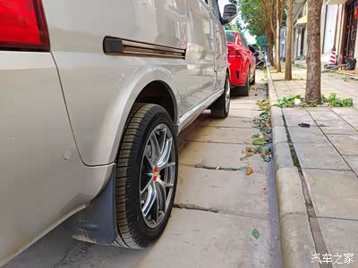

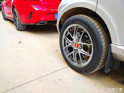

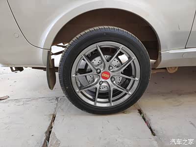

轮毂款式是BBS款,电镀银

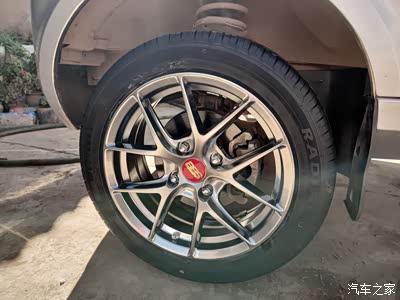

搭配185 55 r16轮胎
刹车很小,里边空空的。
连着挡泥板也一起换了!

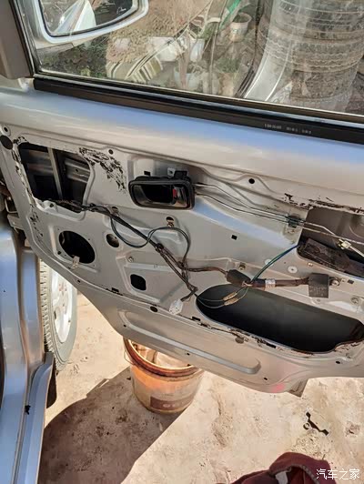

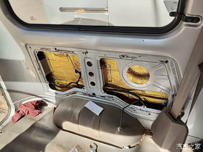

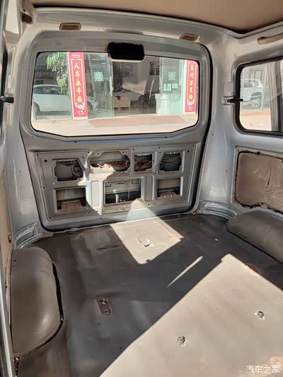

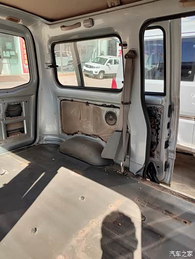

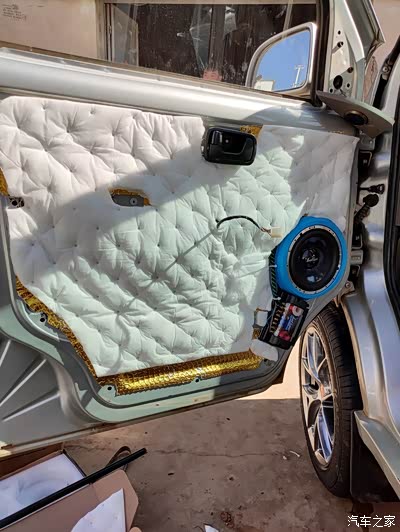

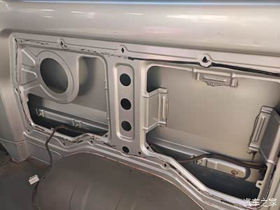

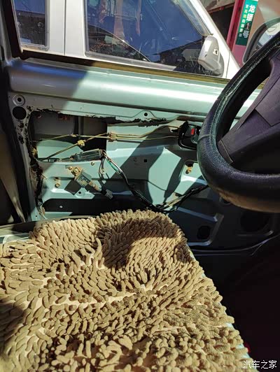

开始拆门板做隔音

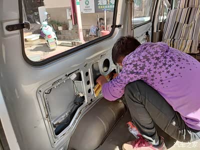

里边灰尘太多,用毛巾一遍一遍的擦,整整擦了一上午才把7个门擦干净。

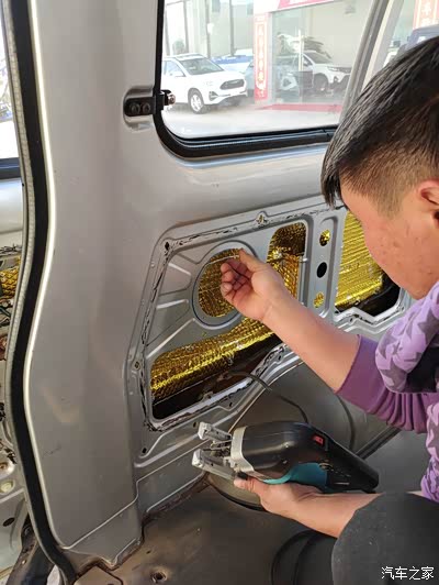

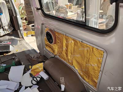

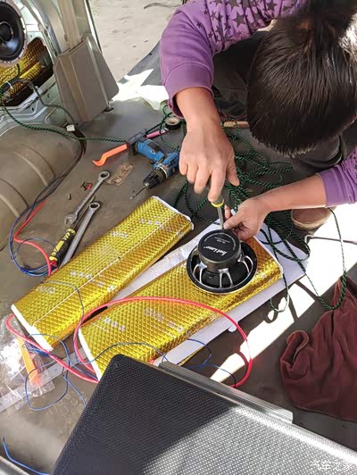

我们镇上条件不太好,维修小哥也是第一次搞一个人有点忙不过来,我也跟着上手搞,边看视频边学,开始铺第一层止震板!
这个手法还是可以的![]()

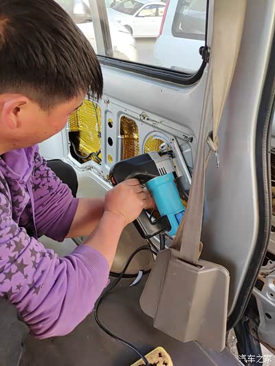

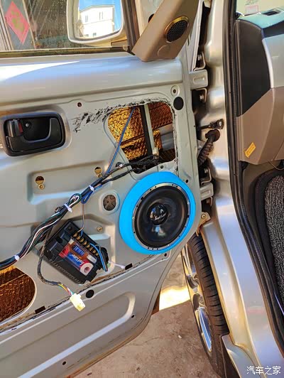

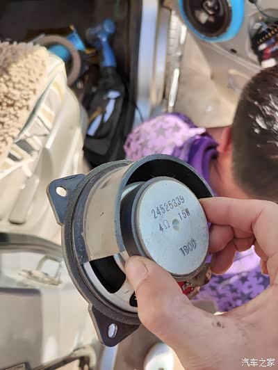

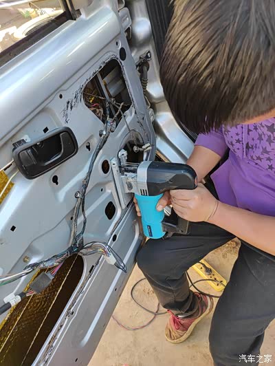

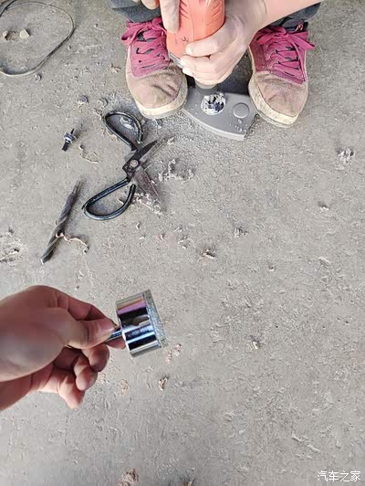

原车前门是4寸喇叭,现在要装6.5的喇叭,门板需要挖孔,设备也是不趁手,借了一台曲线锯勉强搞出来。

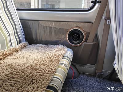

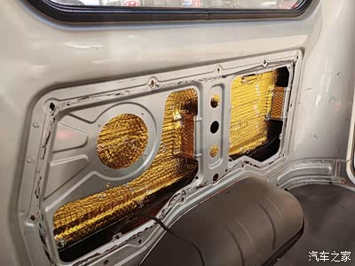

后门原车是5寸,也需要挖孔。
挖高音孔

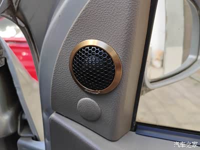

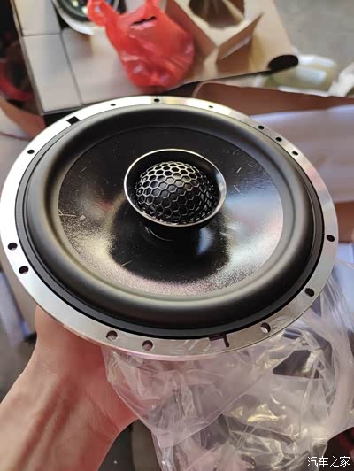

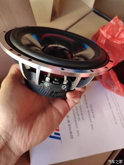

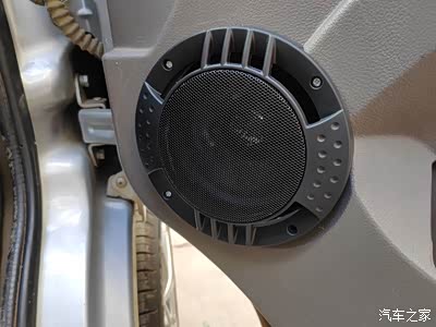

喇叭用的德国鼓手6.5寸套装,喇叭做工是非常可以的,全铝架,免焊接。
同轴喇叭,高音也是用的丝膜高音。
原车4寸喇叭自带防水罩,所以防水罩是一定要装的。
分频器高音有3档可调

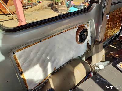

铺第二层止震板。
第三层是隔音棉
全车喇叭线全部换成无氧纯铜带铝箔屏蔽的线材!

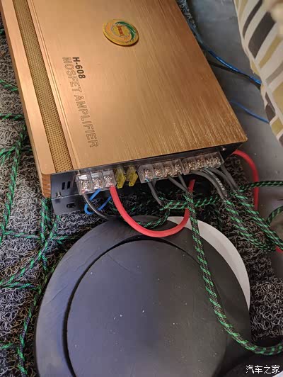

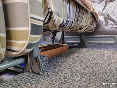

功放安装在二排座位下!
分频器只有这个地方能放,不挡门板

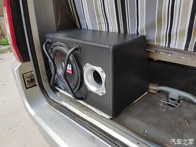

10寸的有源低音炮,按着空间尺寸选的,刚刚够放。回头焊两个地板扣,用橡胶带固定好,面包车尾部是最颠的地方,不固定好过减速带低音炮都能给你颠飞。

在改装的这两天里,有很多人来围观,都说我疯了,人家几十万的车都不改,一个破面包车拿着折腾,说得我都想笑了![]()
,我只想说我自己开着舒心就好!
最后说说隔音和音响,隔音做了3层,止震板是非常的沉,贴完整扇门都变得厚重,用手指敲只有沉重的声音,关门声也变得沉重。车子静止状态下,播放音乐外面一点也不吵,隔音效果还是很不错的,最满意的地方就是音乐音量调大没有一丝共振,让喇叭发挥出最佳的效果。由于车厢地板没有做隔音所以行驶时候还是有发动机变速箱的噪音。
