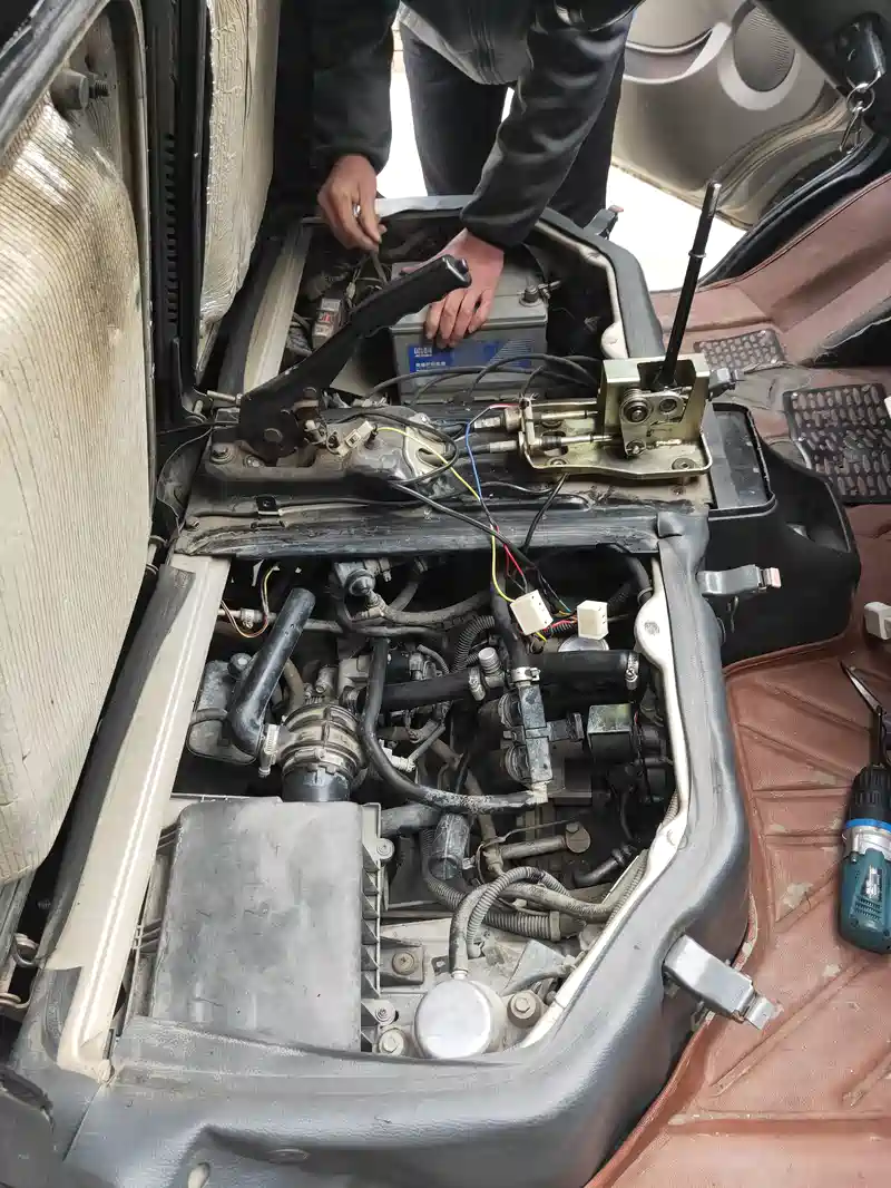

***,一个帮手,手刹下那个线是电动座椅调节靠背的
