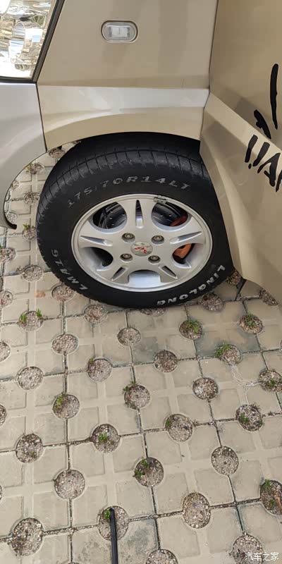

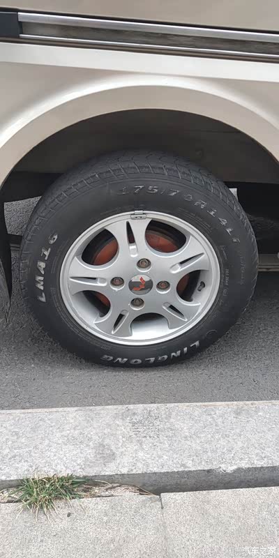

不知不觉小五已经快十万公里了,前段时间刹车总是尖叫,很烦很烦,所以就换了全车的刹车片,也是自己动手换的,没有拍照。跑了800公里后又出现尖叫声了,看了一下刹车盘有几条比较深的划痕,而且刹车片和刹车盘贴合很不好,所以决定更换刹车盘。挑选了很多品牌的,最后选的烟台的一家品牌,这里就不说牌子了,怕误认为我是打广告的!

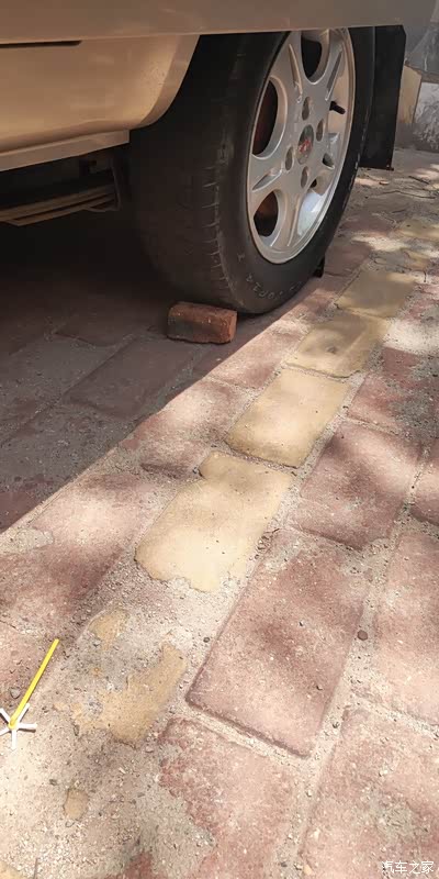

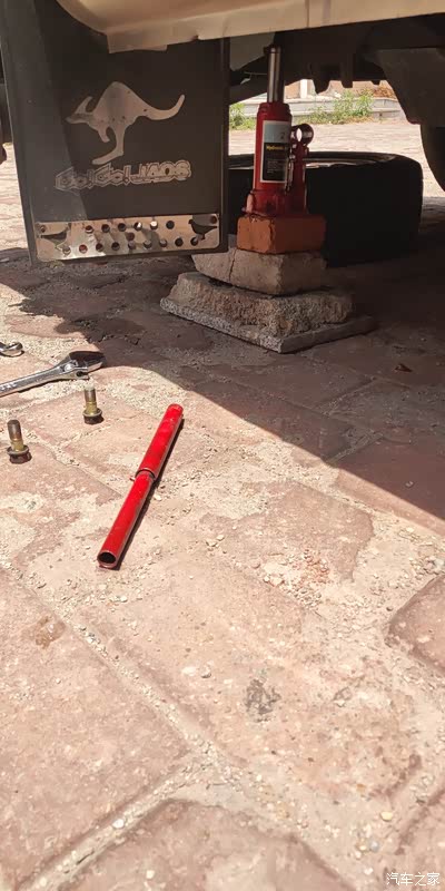

先把车子用砖头挡一下,防止溜车
用我的小千斤支起前轮,千斤虽小,力大无穷!

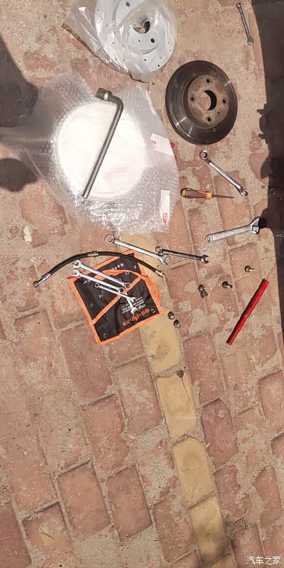

作案工具不全,又去旁边的修理店借了个18的扳手

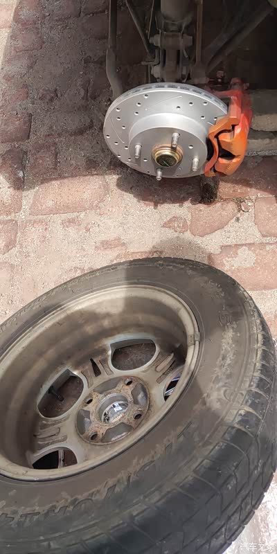

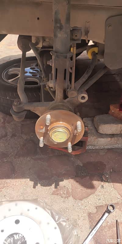

左边的拆下来后的样子,我把轮胎放在车下面了,主要是怕车溜走伤人,以防万一!

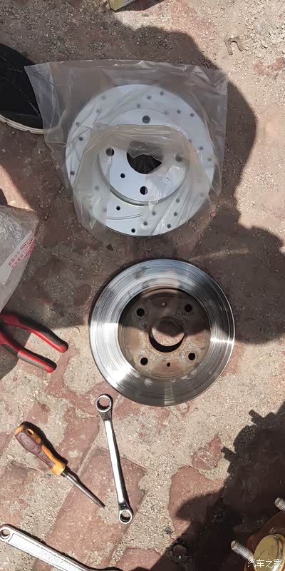

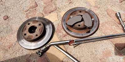

新旧对比!老盘子是原车带的

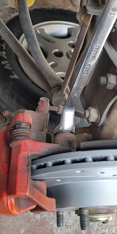

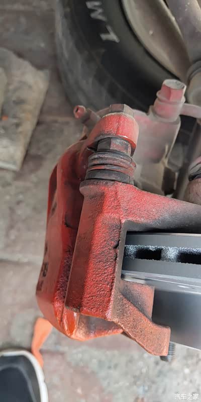

用18的扳手拆卸这个和下面的螺丝就可以把刹车钳整体拿下来了

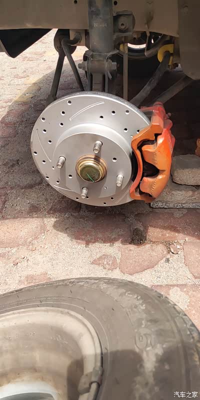

看样子很好,挺好看的

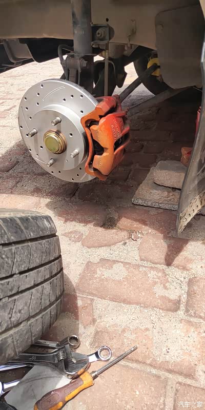

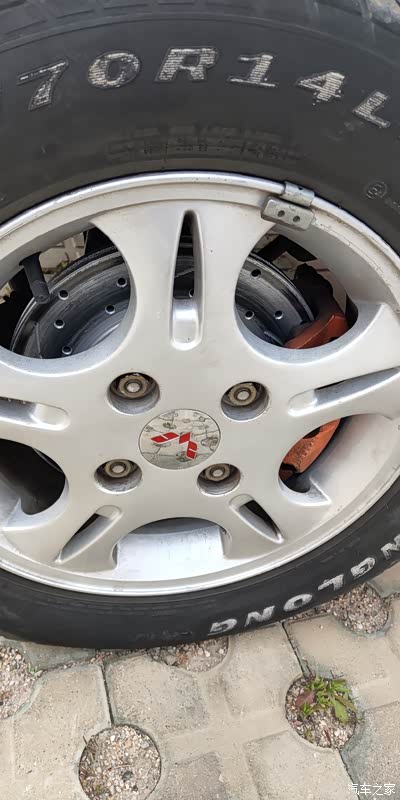

样子不错吧!卡钳是我自己喷的漆,烛光红,比普通的红色鲜艳
这个是新盘安装上的样子,很简单的!

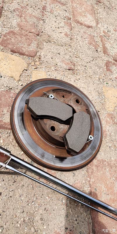

另一边不好拆,锈的比较严重,用8毫米的螺丝,拧到中间的两个小孔里,一点一点的就顶出来了
另一边的刹车盘磨损的严重,刹车盘是刚换的,不用换了,用砂纸打平就可以了
这个螺丝是13号的,拆卸刹车盘只需要卸这一颗螺丝就可以了

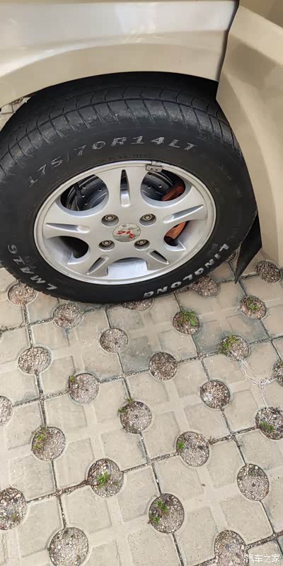

安装上的样子
跑了一圈,刹车效果很好,没有任何异响了
