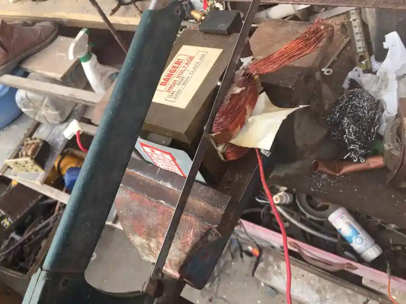

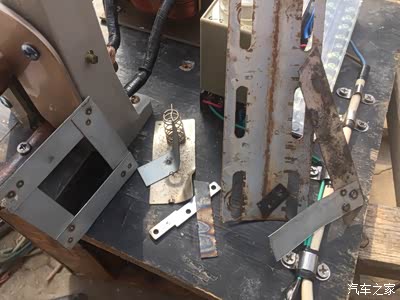

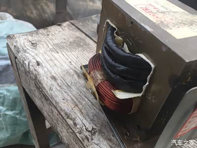

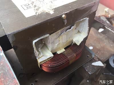

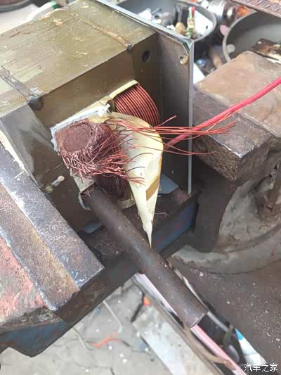

变压器得把次极拆掉,用锯条
锯开后用铁棍打出去
拆好就是这样就可以了

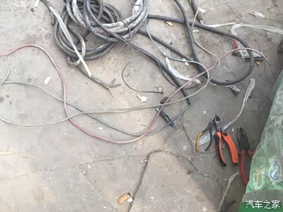

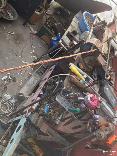

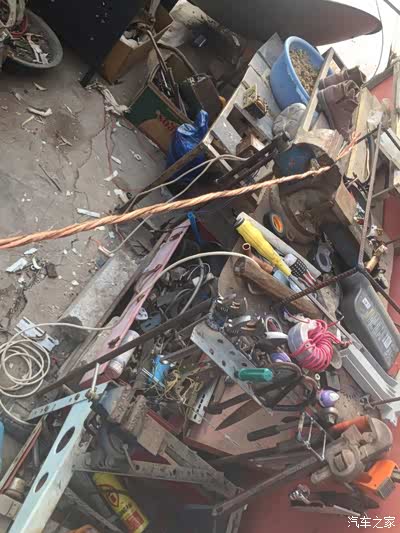

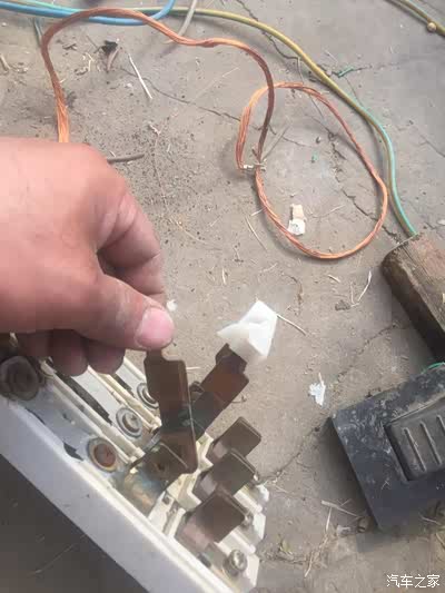

准备扒线,都是破线没用的,要里面的铜线

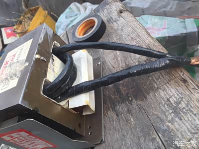

拧在一起也不算粗,但太粗我就做不了了,没有合适的蜡管

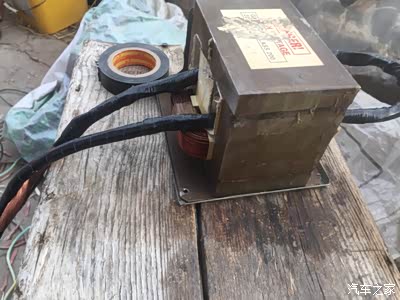

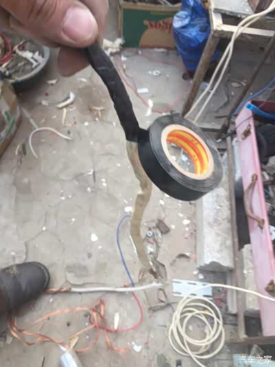

穿上蜡管在缠上一层胶布

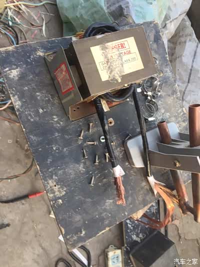

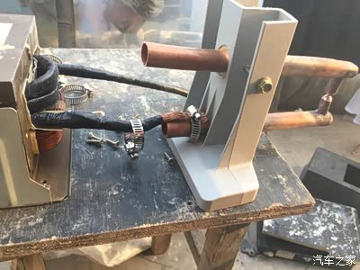

穿次极,线够粗的还好变压器大,
本来是打算绕三圈,但电压2.6有点低啊,又绕了一圈电压4.6可以了

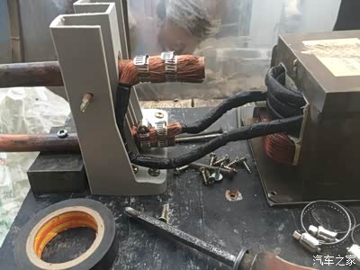

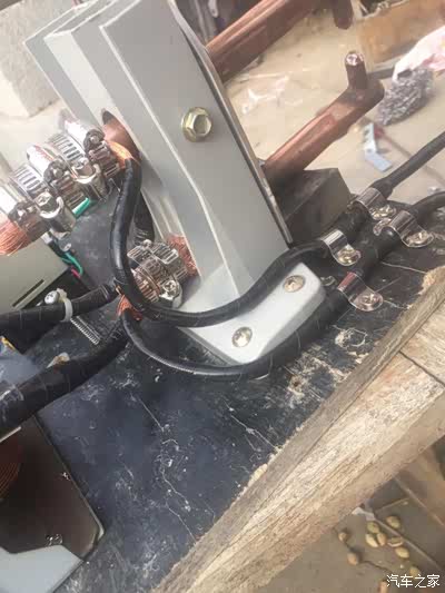

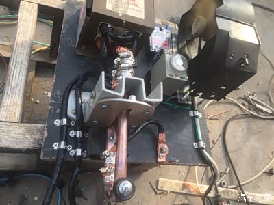

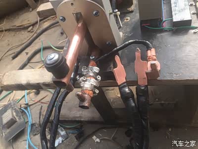

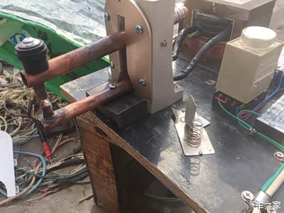

这个支架焊头以前就做好了,空调铜管焊的,
上下用卡子固定好,

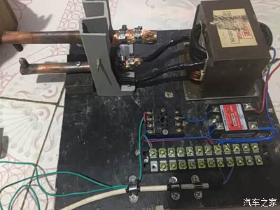

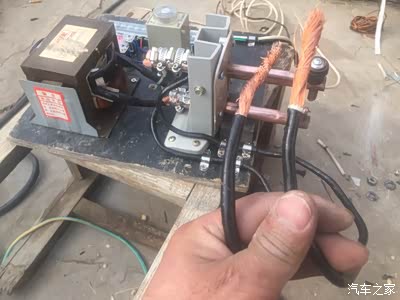

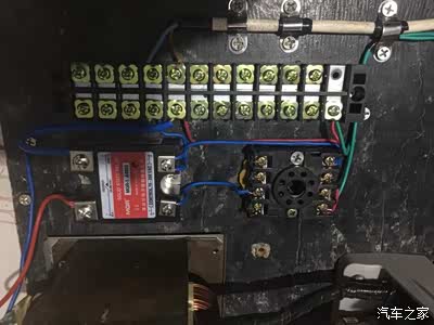

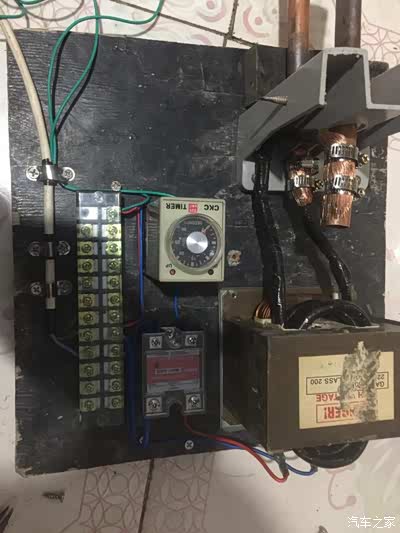

接线就是接控制,用时间继电器控制时间,触发开关用脚踩,
基本接好了,懂点电的一般都会接,
上电试试好像还行,一次成功

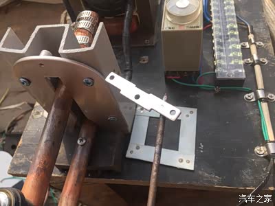

焊薄片很简单,好用

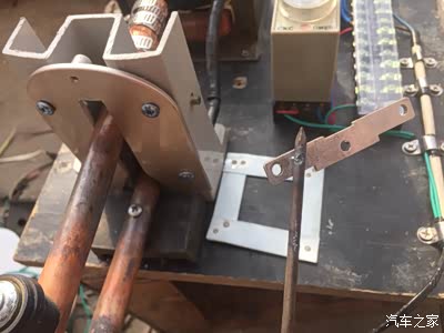

焊粗一点的,就得调一下时间了,

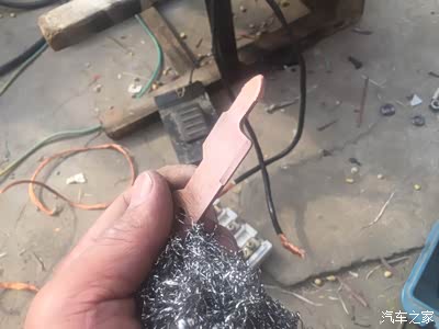

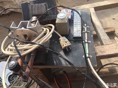

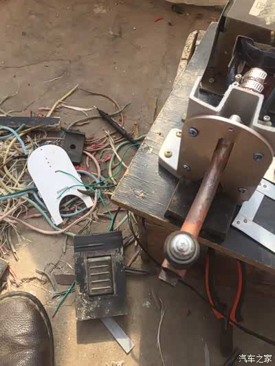

加一套焊笔,原来的只能上下焊有点单一
焊线弄好了,还不知道用什么做焊笔
就用这个做焊笔吧,这是个大电闸
可以用
这样可以了,但发现变压器次极发热,
变压器次极热,又加个风扇,费了挺大的劲啊,哈哈
