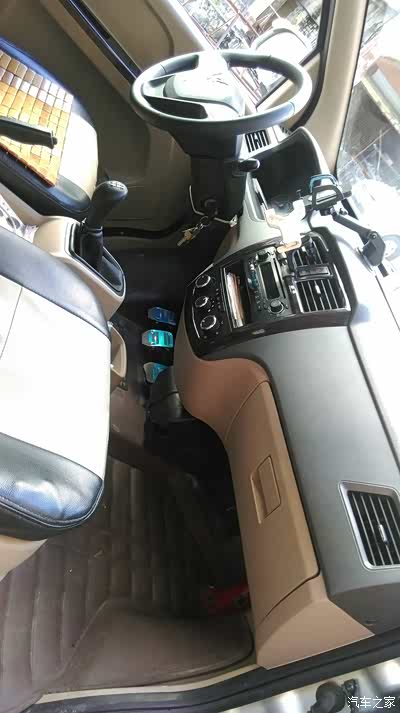

都忍了一年了,荣光s原地打方向实在太累,昨天淘宝下单今天就到,一个人折腾了3个小时,因为老板没有发那两个锁匙头的缧丝给个我,害我去了很多五金店找,要买原车缧丝一样长的太长装不上的,又为了走线好,控制器好像找不到地方放我把孔钻大了,装好很完美看不出来加装过什么东西,就是防尘壳合不上了,看图
装好后上路试车,原地一只手随便打很轻,停车入库再也不用练肌肉了,还有开起来打左边总感觉比右边要轻,这个不知道是心里作用还是什么,手感没有原来的好,也没有路感,打个比方,原来机械柱过一些烂路,方向盘都会直接有路感反馈,现在感觉几乎是没有了,还有跑起来方向是重了,但是打方向感觉一节一节的不连贯了,掉头也不回方向了,不知道用段时间怎么样,整体感觉比以前开这车还是轻松了

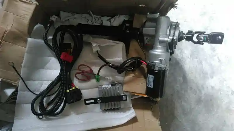

一回来就开箱研究,易力达,做工还行,一千多好像有点贵是吗?

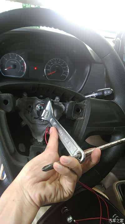

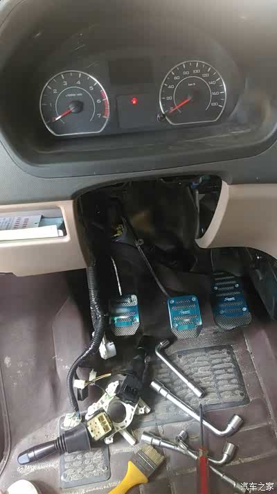

首先拆方向盘缧丝
防尘壳缧丝
方向柱固定缧丝

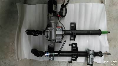

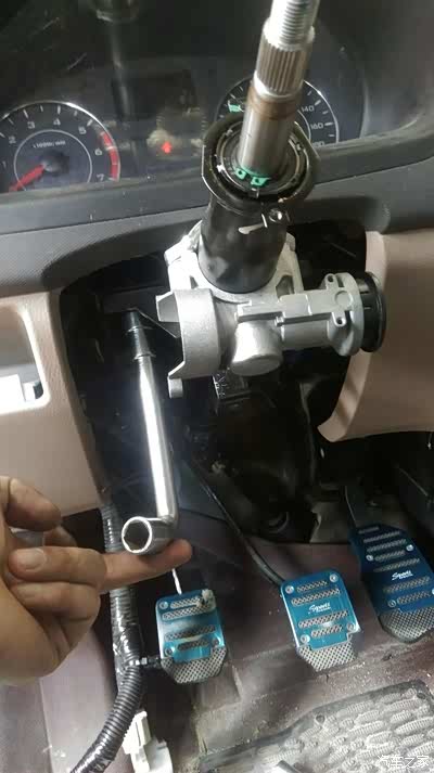

拆下了,大概用时15分钟左右,很简单,见缧丝就拆,拆,拆
两柱对比

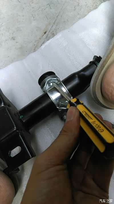

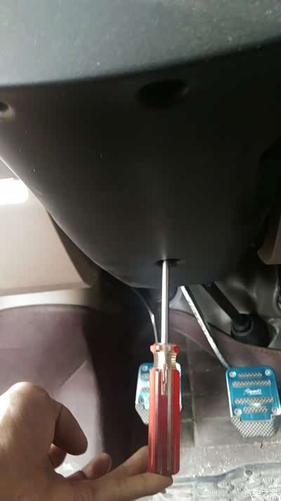

用一字起子把这个匙头缧丝打掉,一打就松

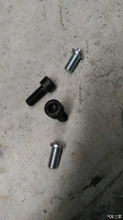

第一次去五金店买来的8厘内六角缧丝,由于比原车的长拧不紧(因为顶到底了),所以又去别的五金店找,找了好多间才找到差不多长短的,误了很多时间

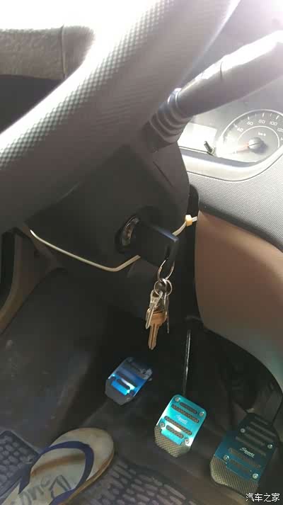

装好匙头

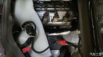

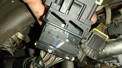

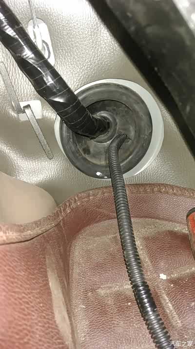

线是无损的,对插就可以,在驾驶座底下

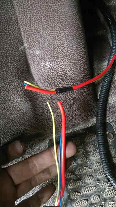

为了完美走线,我把线剪断再接
接过来了

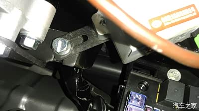

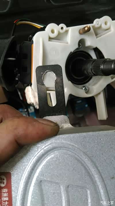

控制器没地方放,孔要放大才能装在柱上的缧丝上
完美,不过如果让我再装一次,我会在靠控制器那边开孔
线,插就行

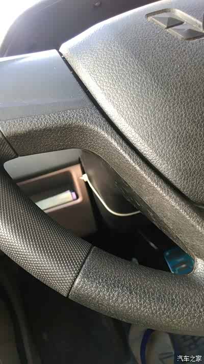

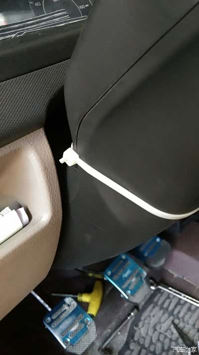

装好后,防尘壳合不上,原因是下面的电机顶住,我用带了紧固一下
好影响美观![]()
装好后效果
