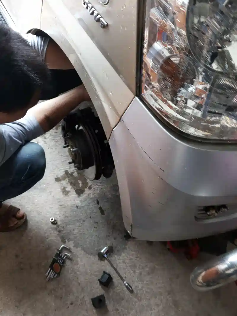

拆轮子是必须的
一边一边来
先更换小球头
平衡杆球头 是比较容易磨损的,我之前的五菱之光也在1万多公里换过
这是平衡杆胶套
拆 拆拆
