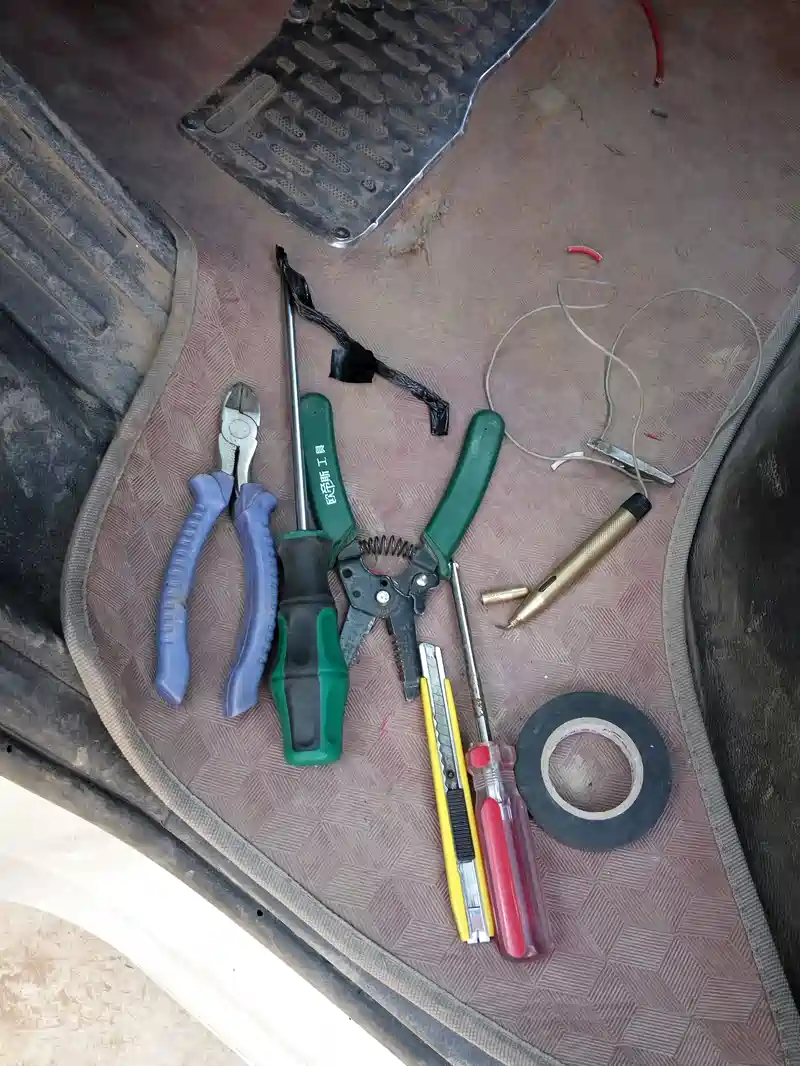

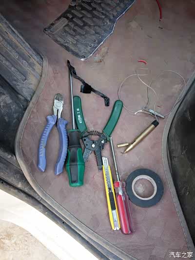

五菱荣光远近大灯有个小瑕疵,夜间行车远近光不能同时开,这次我想把他改成和大多数车型一样,开远光的时候远近光都亮,准备工具先!

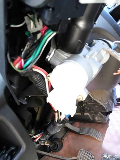

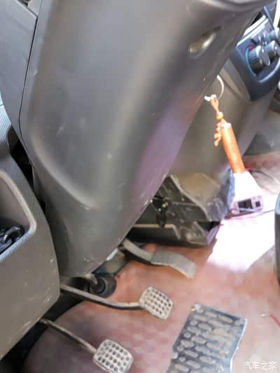

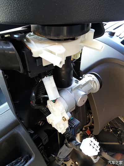

拆卸很简单,五颗螺丝,都是十字螺丝刀可以拆的。

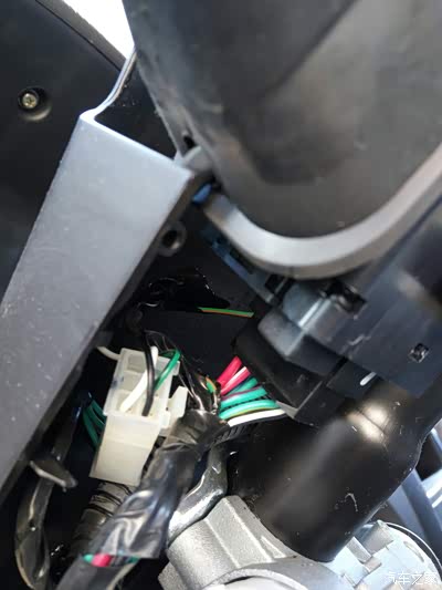

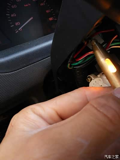

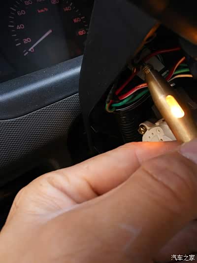

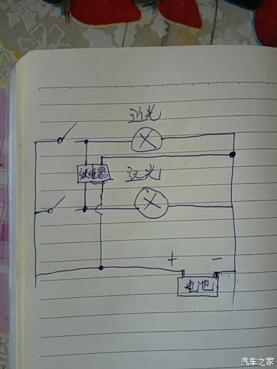

用电笔测出远光控制线,近光控制线,ACC线,负极线,稍等我画个图,解释一下我的思路,
用远光做继电器控制,继电器主电源接ACC线,达到开近光只有近光,开远光远近光都亮的目的。

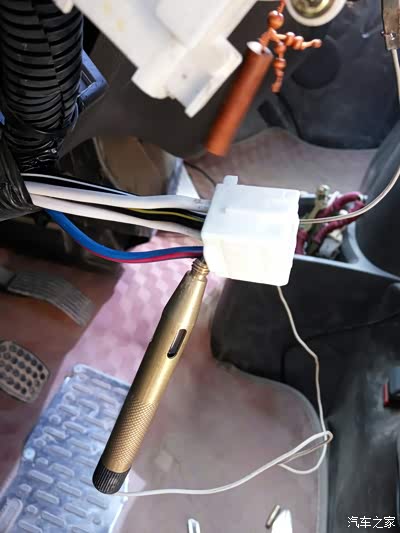

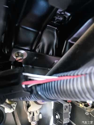

用电笔测出跟大灯开关相对应的红线是远光,红白是近光。

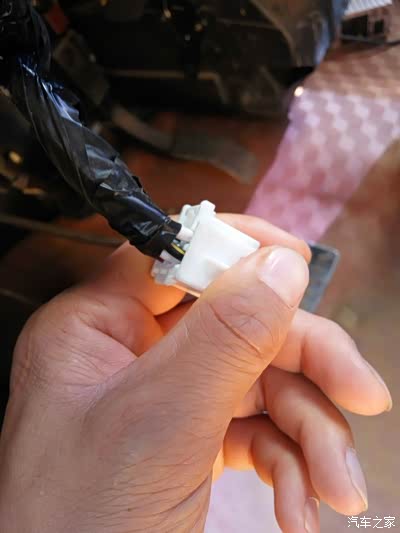

对应钥匙开关的尾插红蓝是ACC控制,找到线开始接线。

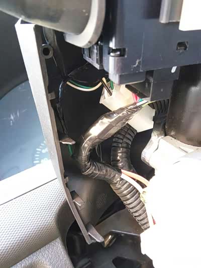

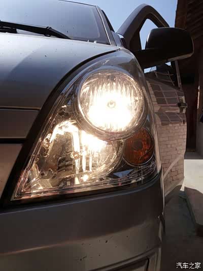

开始测试

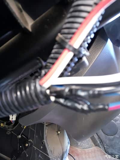

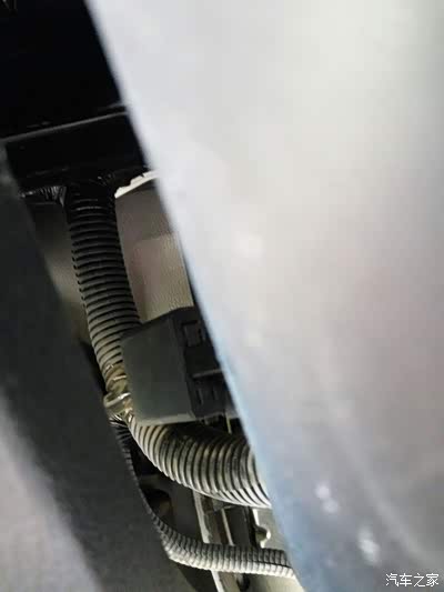

没有任何问题,加装继电器线一定留长一点,以免以后继电器出现故障又要拆方向盘下面的护板。
恢复原样!
