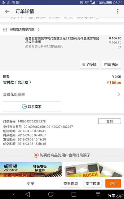

后来直接到网上下了这节气门总成

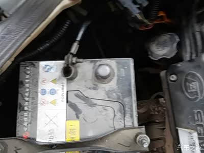

先断电

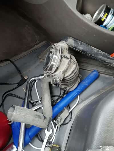

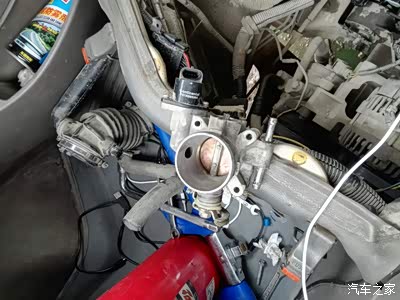

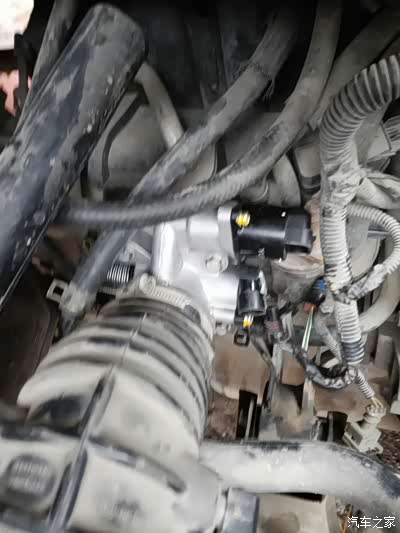

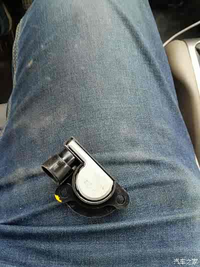

旧的拆下,简单,就是两头插管是防冻液水流出来了
旧的图

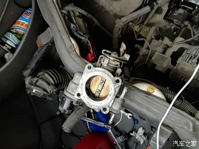

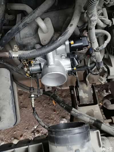

新的在换中~~~~~
换中~~~~~

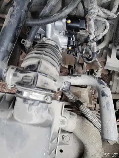

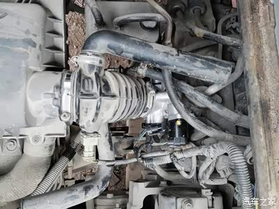

新的装好图~~~~~
接好图~~~~~~
换中~~~~~

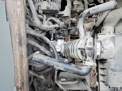

就差接电了
插头插好,~~~~~全固定好后完成图
后来接电一试,待速1800转,我就等水温五格后断电,把这个换上旧的。
接电后,开始待速1800,后慢慢回到750左右

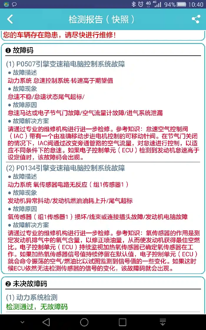

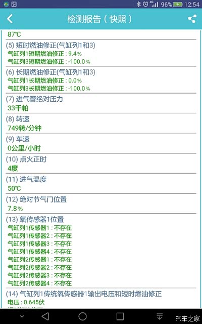

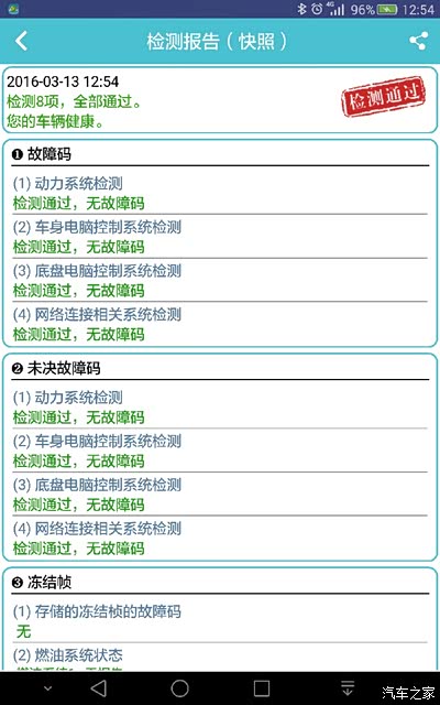

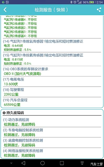

这是后来用蓝牙obd全查合格
过关
过关

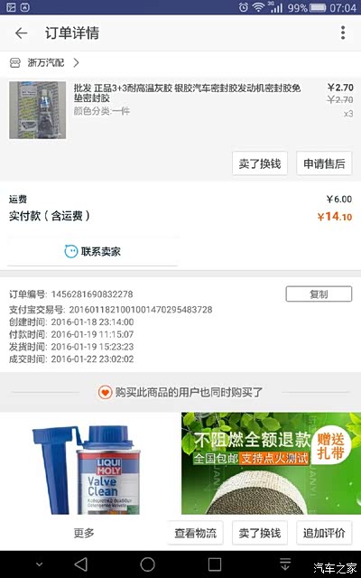

密封胶
就在拆旧的流了很多防冻液,接防防冻液时自己加了点密封胶。。。完工
