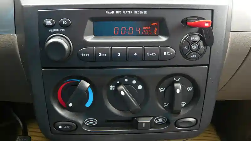

先来看看最老的收音机吧。
好嘛,拆了。
